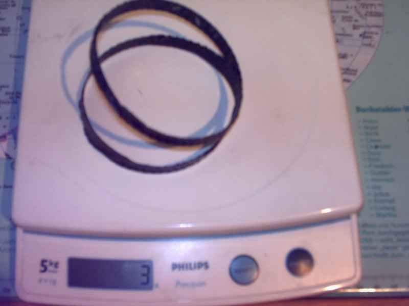

So, nach den ganzen Diskussionen gibts jetzt mal wieder was gebasteltes ;)
Ne Kopie des Tune-Flaschenhalters. Unglaubliche 3g bei fast keinen Kosten :D
Fehlen nur noch die Löcher zur Befestigung.
hi schönes teil, kann mir aber nicht vorstellen dass der ne 0,7l Flasche hält. schon der original Tune-Halter ist meiner Meinung nach am absoluten Limit gebaut! (Ich fahre ihn selbst)
HI, is der nur aus CFK gebaut?
Was für Gewebe/Rowinge hast Du denn verwendet?
3g halte ich auch für extrem gewagt, einer meiner Skyline´s ist mir (bei ca. 4g) hinübergegangen. Und die sind sollte ja auch mit Kevlar etwas flexibler und bruchfester sein, aber ja offiziell eh nur für´s RR. Mein 2.ter ist aber bisher o.k. , wiegt aber auch 0,5g mehr :heul:
Muß aber zugeben daß ich mir´s auch schon überlegt habe einen in diesem Prinzip nachzubauen, dann aber mit Kohle und Kevlar... der Winter kommt ja bald...
