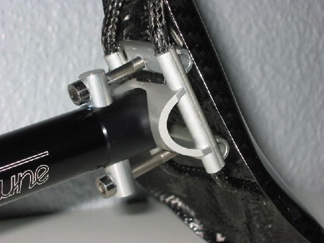

Am elegantesten wäre natürlich so eine Lösung wie hier, aber wie bekommt man das hin?

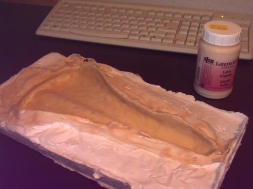

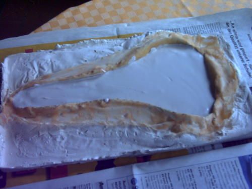

So, jetzt gibts auch mal ein paar Bilder.
1. Bild zeigt die Form mit Latexmilch ausgestrichen
2. Bild Form mit Gips ausgegossen
