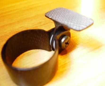

Um den Thread mal wieder auszugraben, stell ich mal meine Carbon-Halterung für ein Rücklicht hier rein!
Wurde in positiv Laminiert auf ein Rohr, T-Stück wurde zwischen zwei Winkeln Gepresst. Verschraubung ist eine M4 Kreuzschl. Schraube mit Mutter und zwei Kunststoff U-scheiben.
Das Rücklicht wird später oben auf die angeschliffene Fläche aufgeklebt.
MFG Benni

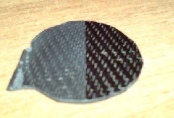

ich hätte einfach gesagt, mit nem 400er oder 800er schleifpapier anschleifen, man sieht die carbonstruktur und die kurbel wird bei sehr leichtem anschleifen auch nicht beschädigt.
Hi,
oder Sandstrahlen:
(ich weiß aber nicht, welche Körnung das ist, Druck war rel. gering bei ca. 1Bar.)
Mit Glasperlen wird`s vielleicht nicht ganz so matt...
MFG Benni
