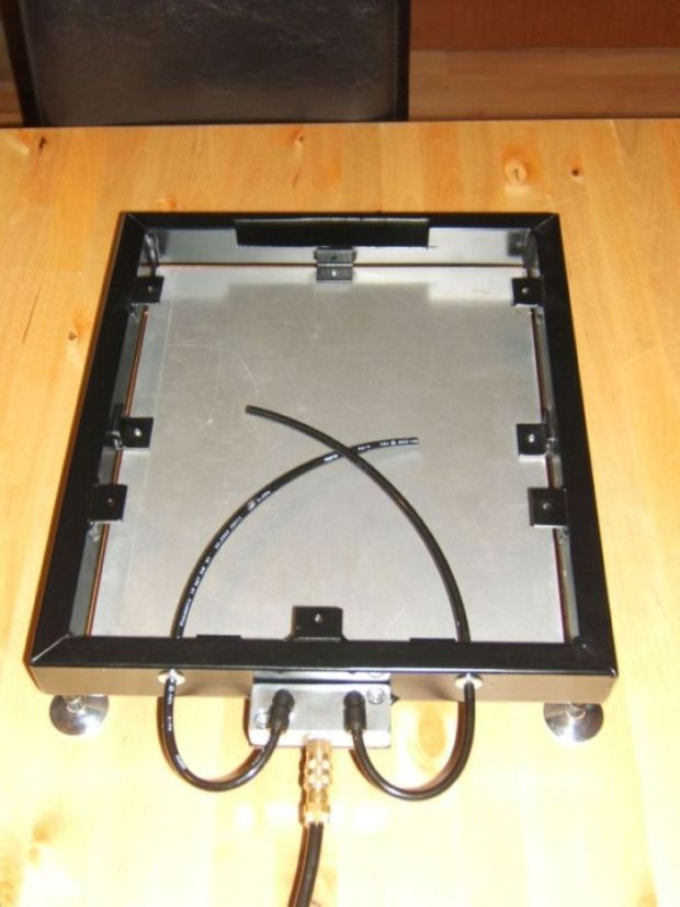

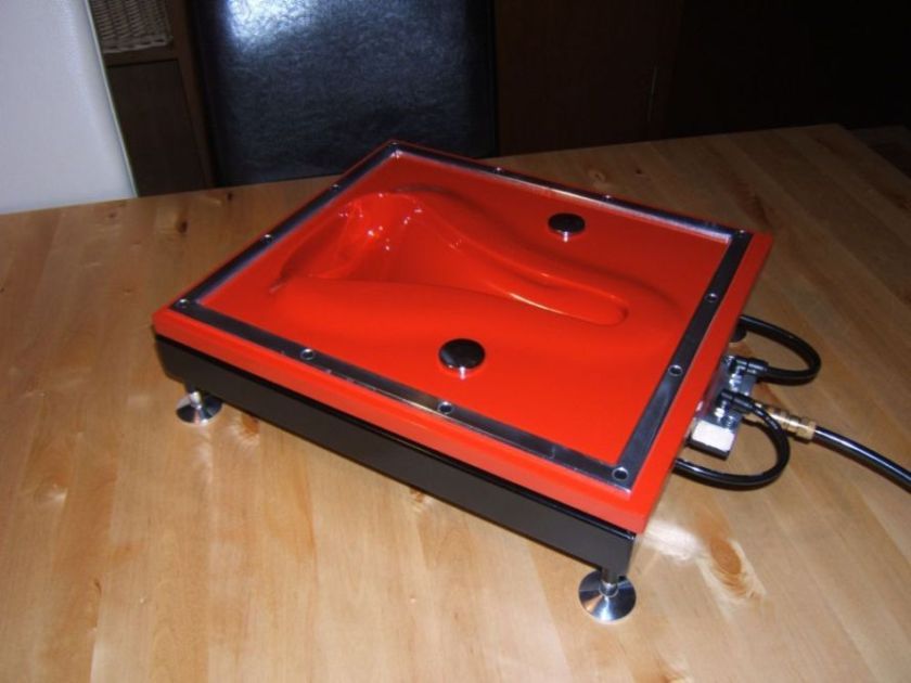

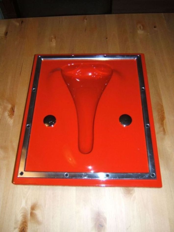

Hallo an alle Leichtbauer,
ich habe mal wieder ein weiteres Werkzeug in meiner unendlichen Geschichte
"Sattelstütze und Sattel im Selbstbau" fertig bekommen. Es ist das Werkzeug für die Satteldecke. Modell stand mein alter Sella Italia Flite Carboni. Mit dem kam ich halt sehr gut zurecht. Das Werkzeug arbeitet im Vakuumverfahren. Sämtliche Luftleitungen habe ich zwecks beserer Handhabe unter die Form gelegt. Die speziellen Vakuumanschlüße habe ich selbst gedreht. Der Alurahmen, der um die Form verschraubt ist, dient der Aufnahme des Vakuumdichtbandes. Obwohl ich da schon eine bessere Variante gezeigt bekommen habe, woll Benni. Ich werde morgen mal einen Versuch mit Glasgewebe starten. Dann schaun wir mal.
Gruß Michael

Michael, du bist unglaublich...
So krasse Formen wie du dir für deine privaten Zwecke baust, haben vermutlich noch nicht einmal einige "Hersteller", bzw sind deren Formen nicht mit so viel technischer Raffinesse und den vielen kleinen Details gebaut, die man bei dir immer wieder entdecken kann.
Du glaubst gar nicht wie begeistert ich über deinen Tatendrang bin :D
bin auf die ergebnisse gespannt. gruß, max

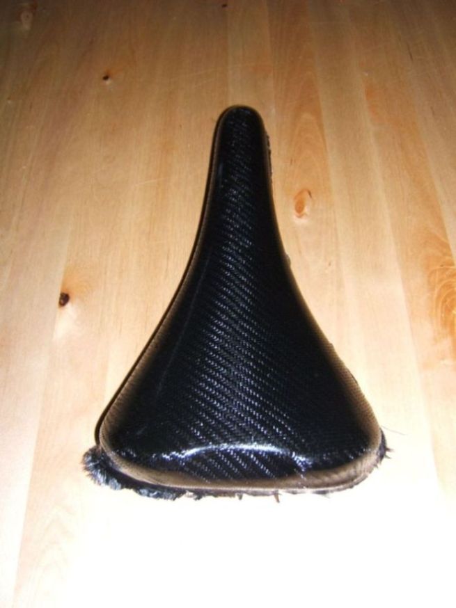

Hi,
erstmal vielen, vielen Dank für all euer Lob.
Freud mich ja, daß euch meine umgesetzten Ideen gefallen. Ich habe heute den ersten Versuch entformt und war mit dem Ergebnis eigentlich sehr zufrieden. Ich habe drei Lagen schwarz eingefärbtes Glasgewebe genommen.
Das Werkzeug funktioniert bestens. Ist halt ein bischen mehr Aufwand etwas Vakuum zu ziehen. Mal schauen ob ich nächste Woche mal eine Satteldecke mit den richtigen Gelegen laminiere.
Gruß Michael
Ach ja, die Kanten sind natürlich noch nicht besäumt. Die Decke ist zu zeit
noch im Temperofen. Danach wird die entgültige Form heraus gearbeitet.
Gruß Michael

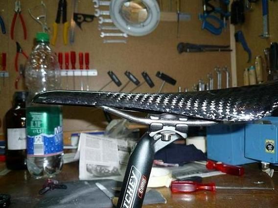

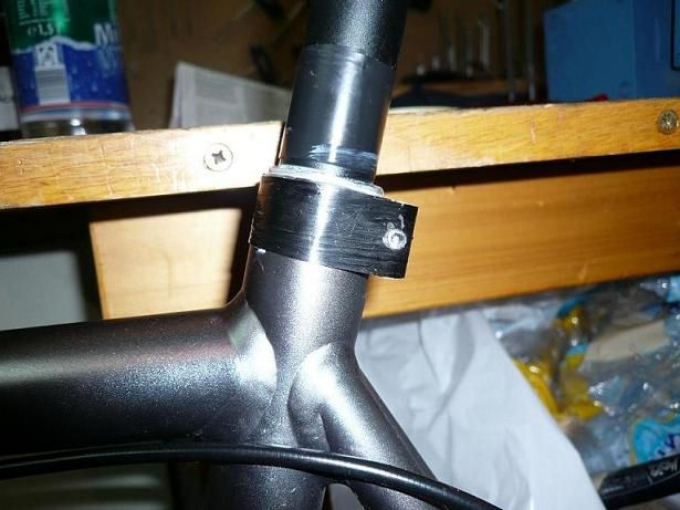

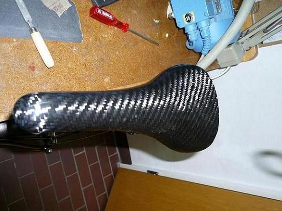

Hi ich hab mit cscfreak die letzten Tage auch einen Sattel fertig bekommen und eine Sattelklemme. Wir haben versucht charliemikes konstruktion zu kopieren und das war verdammt schwer.Der Sattel hat sehr viel Zeit in anspruch genommen damit die Oberfläche schön glatt wurde ,da wir ohne Gelcoat gearbeitet haben. Beei der Form handelt es sich um einen Flite allerdings wurde die hässliche Nase gekappt. Auch die ersten 200 km hat er schadlos überstanden. Ist auch sehr stabil gebaut. Mit einem Volltitangestell wiegt er 123g. So nun die Bilder

Also wir haben mit Abreißgewebe gearbeitet dann ist die spätere Klebefläche schön rau. und dann haben wir einfach 4 lagen UD gelege über das Gestell gelegt vorne und hinten und dann mit der Vakuumpumpe und Saugvlies überschüssigen Harz abgesaugt. Mit dem Vakuum liegt das Gewebe überall schön an die Hohlräume hab ich mit Harz ausgegossen damit nichts knacken kann.Also der Sattel hat heute auch auf dem MTB ohne Pobleme gehalten ich bion extra viel sitzen geblieben. Jetzt wollen wir noch leichtere Sättel bauen mit einbem Carbon gestell allerdings sind wir sehr unschlüssig ob das genauso hält . Wir haben halt ein Normales Gestell wie hier im Forum beschrieben mit Heißkleber abgeformt. Wir wollen eigentlich nur Rovings und ein wenig Aramid verwenden da das gestell ja hauptsächlich auf Biegebelastung ausgelegt ist.Könnt ihr uns vielleicht ein paar Erfahrungen Posten wie ihr ein Carbongestellverklebet und vll zusätzlich verstärkt? Wir lesen hier schon seit bestimmt 2 jahren mit haben allerdings mit dem Gestell immer noch nicht so richtig viel infos gefunden. Unsere ersten 2 Carbongestelle haben nicht gehalten( ist schon 1,5 Jahre her) sind eigentlich immer eingeknickt.
Mfg
@ lapierre:
schon sehr schwer der sattel, oder?
wie viele lagen habt ihr denn wie wo verwendet, dass ihr auf 3 gramm mehr kommt, als der slr ohne bezug wiegt? (der wiegt 120 gramm oder waren es 121 gramm, weiß nicht mehr)
das gewicht klingt extrem hart :D (oder habt ihr ne hose mit 3 fachem sitzpolster?) brrr :D
ansonsten sieht er halt aus wie die anderen sättel auch :D
die sattelschelle sieht doch schon mal sehr gut aus. noch 2-3 mal und ihr habt fast charliemikes niveau...was wiegt das teilchen denn?
alu oder titan schraube?

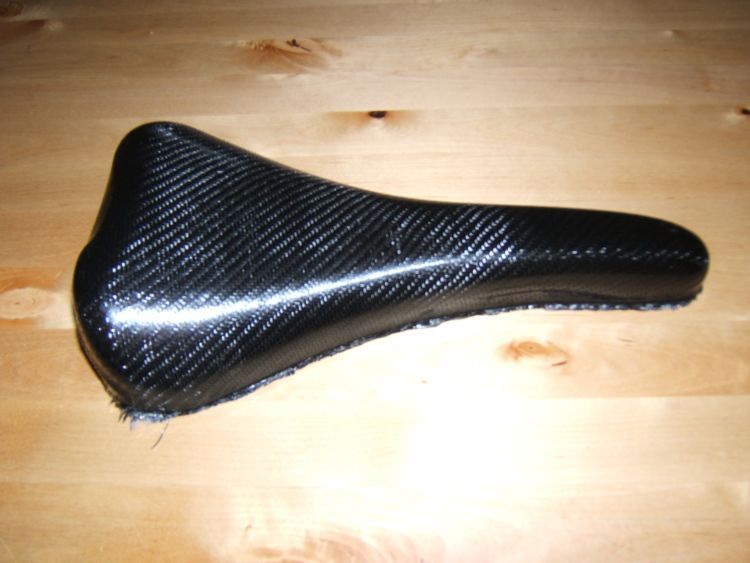

also mein sattel bzw meine facharbeit über fvw ist jetzt auch fertig und jetzt heißt es nur hoffen, dass meine Lehrerin ein Herz für arme radler hat und die ja gut bewertet :D
will jemand bilder sehen? gewicht liegt lackiert bei 81 gramm, er ist aber extrem hart, das heißt ich kann davon ausgehen, dass noch ein paar lagen und damit noch einiges an gewicht einsparbar sind.
ich such mal ein bild raus :D
beschreibung der bilder sollte der jeweilige titel erübrigen
ich weiß, dass das gestell etwas kurz ist und die streben hinten sehr weit vorne angesetzt sind. vermutlich ist dies ein weiterer faktor, der dazu führt, dass der sattel sehr hart ist, weil er nicht richtig flexen kann. der nächste sattel wirds zeigen.
montiert auf stütze (normal ist ja ne tune montiert, aber das gestell ist etwas dicker geworden als normal und so musste eine alte standardstütze herhalten, um etwas bedremelt und passend gemacht zu werden):
ach ja, ich vergaß: ist vom slr abgeformt vorerst...
für den ersten gebauten sattel bin ich aber schon recht zufrieden, ist aber noch ausbaubar, z.B. hatte die oberfläche schon so einige pinholes die es das nächste mal zu vermeiden gilt.
gute nacht wünsche ich euch allen weiterhin und schlaft gut :D
gruß, max

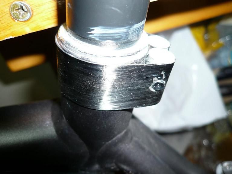

Jetzt noch was zu dem sattel den "Lapierre" und ich zusammen gemacht haben. das gestell ist einfach nur mordsmäßig schwer. die schale wiegt inetwa 50 Gramm.
und die Sattelstützenklemme wird noch weiter bearbeitet und natürlich auch noch gewogen.
