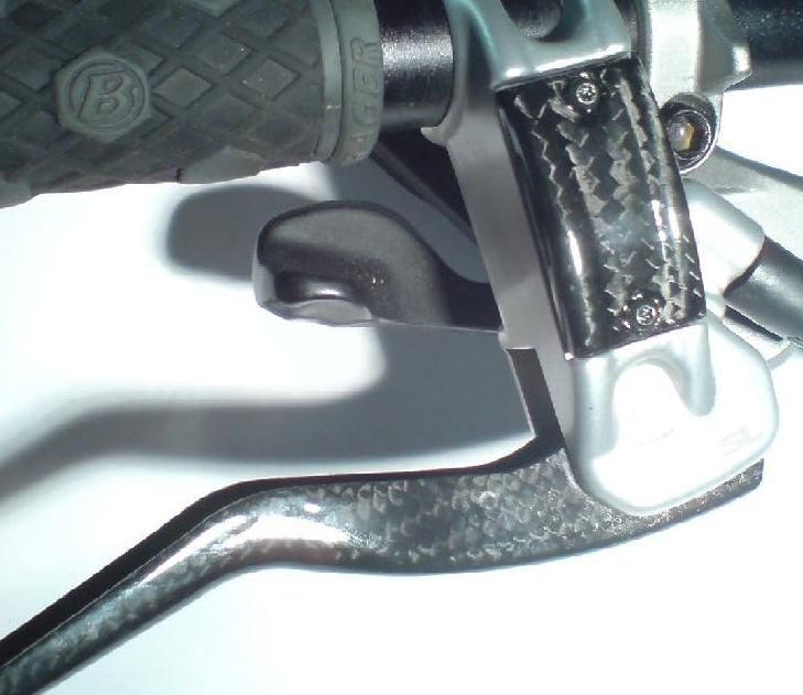

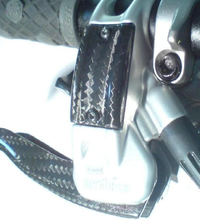

ich habe auch mal wieder was Laminiert:

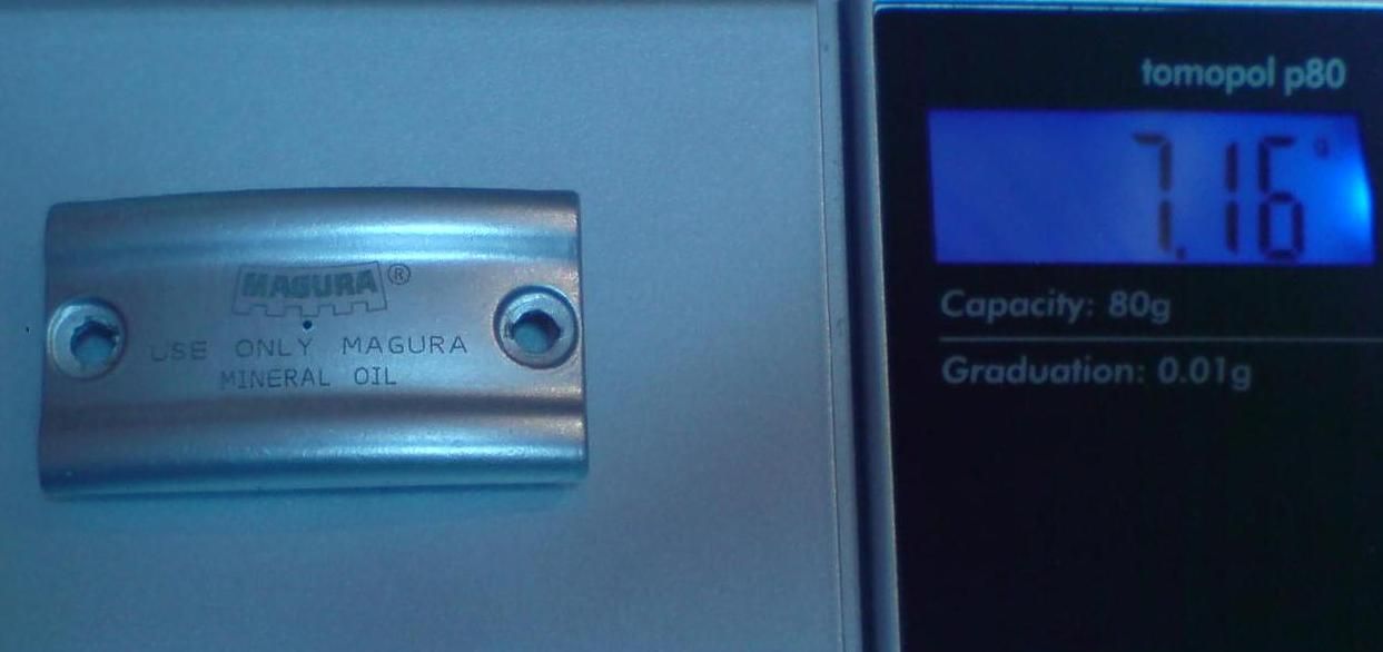

Ausgleichsbehälterdeckel aus Carbon für Marta SL. Um das Gewicht möglichst gering zu halten, ist das Innere der Deckel hohl. Die Wandstärke ist ca. 0,3mm. Bei der rel. geringen Fläche jedoch mehr als ausreichend.
Die Oberseite ist in einer Form mit Gegenform laminiert, die Unterseite wird in einer Silikonform gefertigt. Anschließend wird die Ober- und Unterseite miteinander verklebt.
Ich hab mal ein Deckelchen in der Mitte auseinandergesägt, um den Hohlraum zu verdeutlichen.
Das Gewicht liegt bei 1,7g / Stück (Orginal aus Alu ca. 7,2g / Stück), Spart also bei einem Satz ca. 11g.
Hier die Bilder!

Schön gemacht! Sind ja fast wie meine und 0,1g leichter :eek:

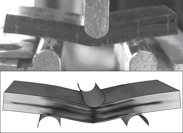

Der ganze Thread enthält ja recht viel "erbauliches"! Respekt für die "Trial and Error" Leistung! Bei den ganzen Diskussionen um das Gewicht und die Haltbarkeit vermisse ich ein entscheidendes Detail: BERECHNUNG.
Die FEM gibt es, naja fast, schon ewig. Und auch gute Programme als freeware sowohl für Linux als auch für Windows (z.B. Calculix). Wieso wird also drauflosgebastelt und nicht erst drauflosgedacht???
PS: Ein Experiment ist eine Frage an die Natur. Und wer blöd fragt, kriegt ne blöde Antwort! So ähnlich ist das auch bei der FEM...
Irre ich mich jetzt oder kann man mit FEM nicht nur isotrope Werkstoffe sinnvoll berechnen? Für einen anisotropen Werkstoff wie Carbon ist es meines Wissens weniger geeignet.
Hast Recht.
Allerdings kann man Teile modellieren und sehen, wo die Belastung des Teils wann wie stark ausfällt und das Laminat dementsprechend auslegen.
Warum sollte man nur isotrope Werkstoffe sinnvoll berechnen können? Der FEM ists egal - ist eh nur ein Differentialgleichungslöser.
Mit einem orthotropen Werkstoffgesetz und entsprechenden Versagenskriterien z.B. Cuntze oder Puck geht das richtig gut - und passt auch wunderbar zur Realität!
Weil Daten für Laminate kaum vorhanden sind oder häufig mehr als fragwürdig ermittellt wurden.
