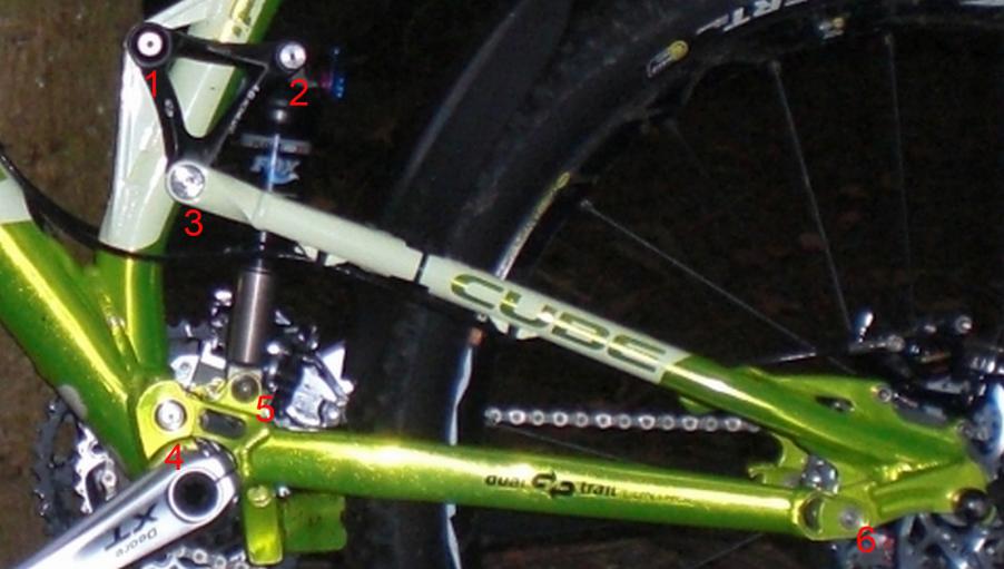

Hallo zusammen,
hab eine Frage zu den Drehmomenten der einzelnen Lager. Bin mir nicht ganz sicher, welcher Drehmoment zu welchem Lager (Schraube) gehört.:confused: Hab hier ein Bild mit Nummerierung der einzelnen Schrauben.
http://www.mtb-news.de/forum/attachment.php?attachmentid=151404&stc=1&d=1228814578
Drehmomente (Cube homepage) lauten wie folgt:
Dämpferbefestigung: 10–12 Nm + Sicherung mit Loctite mittelfest
Hauptlager: 5 Nm + Sicherung mit Loctite mittelfest
Horstlink Dual:12 Nm + Sicherung mit Loctite mittelfest
Umlenkhebel: 8 Nm + Sicherung mit Loctite mittelfest
Kann hier bitte jemand mit Erfahrung die Drehmomente den einzelnen Nummern zuordnen? Dies hilft bestimmt auch anderen, die sich hier nicht sicher sind.
Besten Dank im voraus:daumen:

Hallo zusammen,
kann/will denn keiner helfen. Habs mal versucht anhand der momentanen
Drehmomente an meinem Bike nachzuvollziehen. Passt gar nicht.
Über Hilfe wäre ich sehr dankbar.

Also ich versuche es mal:
1 + 3 = Umlenkhebel
2 + 5 = Dämpferaufnahme
4 = Hauptlager
6 = Horstlink
Der enzige Punkt bei dem ich mir nicht ganz sicher bin ist 2. Der könnte auch zum Umlenkhebel gehören.
1 + 3 = Umlenkhebel
4 = Hauptlager
6 = Horstlink
Volle Zustimmung, habe damals deswegen bei Cube direkt und bei meinem Händler nachgefragt.
Aber Vorsicht: Das HorstLink Lager NICHT mit den 12Nm von der Homepage anziehen, das schert dabei ab. Vom Cube-Support wurde mir daraufhin nur 6Nm genannt, damit überleben auch die Schrauben das erste anziehen... ;)
Super! Vielen Dank Euch beiden!:daumen:
Mit dem Horstlink hatte mich nämlich gewundert, da der bei mir mit ca. 5,5 Nm angezogen war( und nicht wie angegeben mit 12 Nm )
Die Schrauben werd ich wohl bei Gelegenheit gegen gute Edelstahlschrauben tauschen.
Wie zieht Ihr denn das Hauptlager fest? Hier ist doch auf Kurbelseite der Umwerfer im Weg, um gegen zu kontern :confused:
Gibt es da ein spezielles Werkzeug?
Aber stimmt es nun, dass das 'Lagerproblem' primär die Stereos bis 07 betrifft und beim 08er hochwertigere Lager verbaut wurden, oder haben auch 08er Piloten schon häufiger Probleme mit den Teilen?
