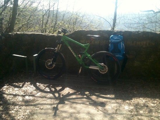

hier noch mal ein aktuelles Bild von heute mittag auf'm Kahlenstein bei Bad Überkingen (schwäbisch Alb / oberes Filstal)bei schönstem Wetter :)
am Ende dieser Tour
Gab noch ein kleines update: neue Reifen und ne Stütze vom Xalex :D
meiner erster gedanke war das du zu dem zeitpunkt noch keinen dämpfer drin hast und stattdessen ne bierdose reingestellt hast das es nicht zusammenklappt:D könnte man auf dem bild wirklich meinen:D:D
