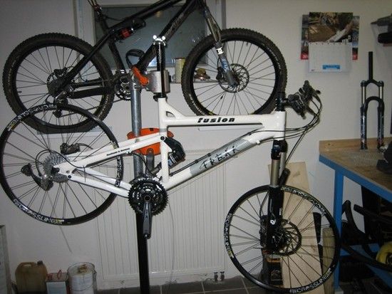

Hallo
es ist soweit, ich habe mit dem Aufbau begonnen.
Als erstes musste ich bei dem gebraucht gekauften Rahmen die Schwinge tauschen. Scheint wohl eine Fusion Krankheit zu sein ;). Nachdem ich über einen Händler die defekte Schwinge zu Fusion geschickt hatte (wurde wg der Farbe verlangt) kam nach knapp 2 Wochen die Ersatzschwinge. Die Farbe passt trotzdem nicht :rolleyes:, ist aber egal. Die Ausführung der Schwinge ist etwas geändert, ebenfalls sind andere Schwingenlager verbaut. Erschreckend war, wie verzogen die beiden Holme sind, man konnte die Schwinge min 5 mm kippeln. Ich glaube zwar nicht das man dies beim fahren merkt, aber wir werdens sehen.
Der Aufbau schreitet nun gemütlich voran, ich werde demnächst noch ein Fertigbild posten.
Grüße, ein werdender Fusionist

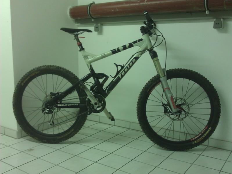

Hi,
es ist vollbracht...... jedenfalls fast.
Eine Variostütze und passende Reifen kommen noch demnächst.
Ich denke am WE kommen ein paar bessere Bilder und ein Fahrbericht dazu.

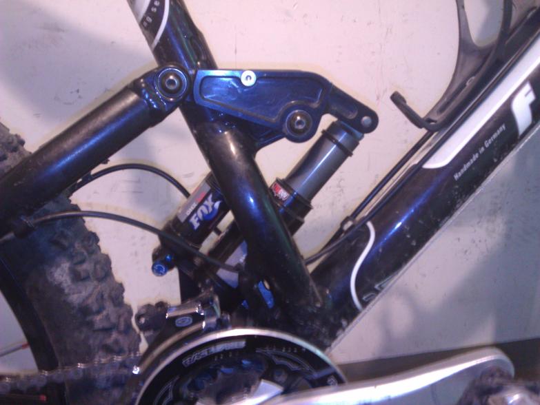

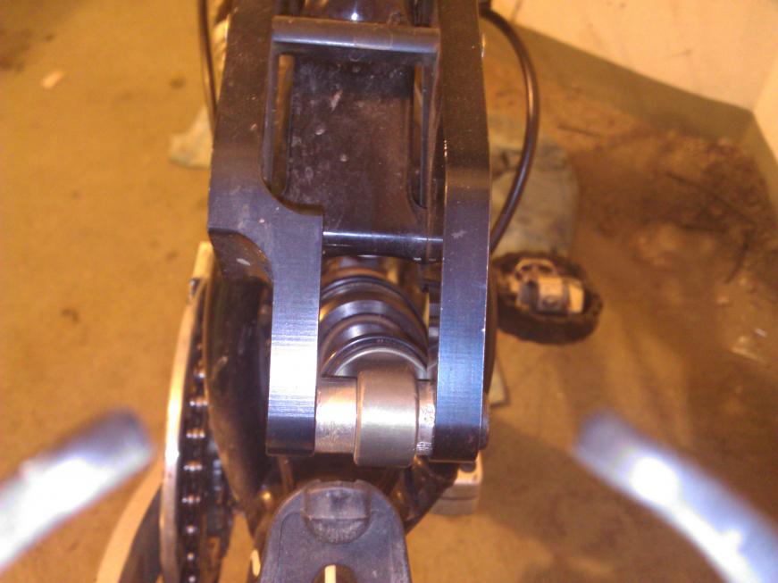

Hier mal noch eine Dämpfer-Alternative.
Ich war mit dem originalen FOX RP2 nie wirklich zufrieden. Damit er nicht durchschlug musste ich ihn so straff abstimmen, dass das Ansprechverhalten stark darunter litt. Alternativ verbaute ich noch ein FOX Vanilla RC für den Bike Park. Durchschläge war damit kein Thema mehr. Das fehlende ProPedal und das Gewicht von knapp 900g waren zum bergauf fahren völlig inakzeptabel.
Ich kam also auf den FOX DHX Air 5. Mit 430g ein akzeptables Gewicht. Das zuschaltbare ProPedal macht ihn bergauf besser als den RP2. Durch das einstellbare „ButtonOut“ habe ich nun auch das Durchschlagen in den Griff bekommen.
Beim Einbau geht es aber recht eng zu. Damit der Dämpfer noch neben den Umwerfer passt musste der Dämpfer etwas nach rechts rücken. Damit er unter das Sattelrohr passt, musste das Einstellrad für das ButtomOut weichen. Dies ist jetzt nur noch mit einem 16er Schlüssel einzustellen. Dazu muss ich dann aber den Dämpfer auch halb ausbauen. Kein Vorteil ohne Nachteil.
Das Probieren hat sich auf jeden Fall gelohnt!
