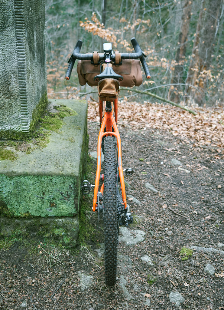

Nachdem ich wenig Reifen in meiner gewünschten Größe (700x48-50) gefunden habe, hatte ich kurzer Hand den G One Speed in 700x50 bestellt. Aber irgendwie bin ich mit der Bestellung nicht glücklich gewesen, habe sie storniert und heute den Oracle Ridge von Rene Herse in 700x48 bestellt.
Bin sehr gespannt wie breit der auf meinen Felgen (25mm ID) wird und wie er sich so im Niner macht.
Ich berichte :)
