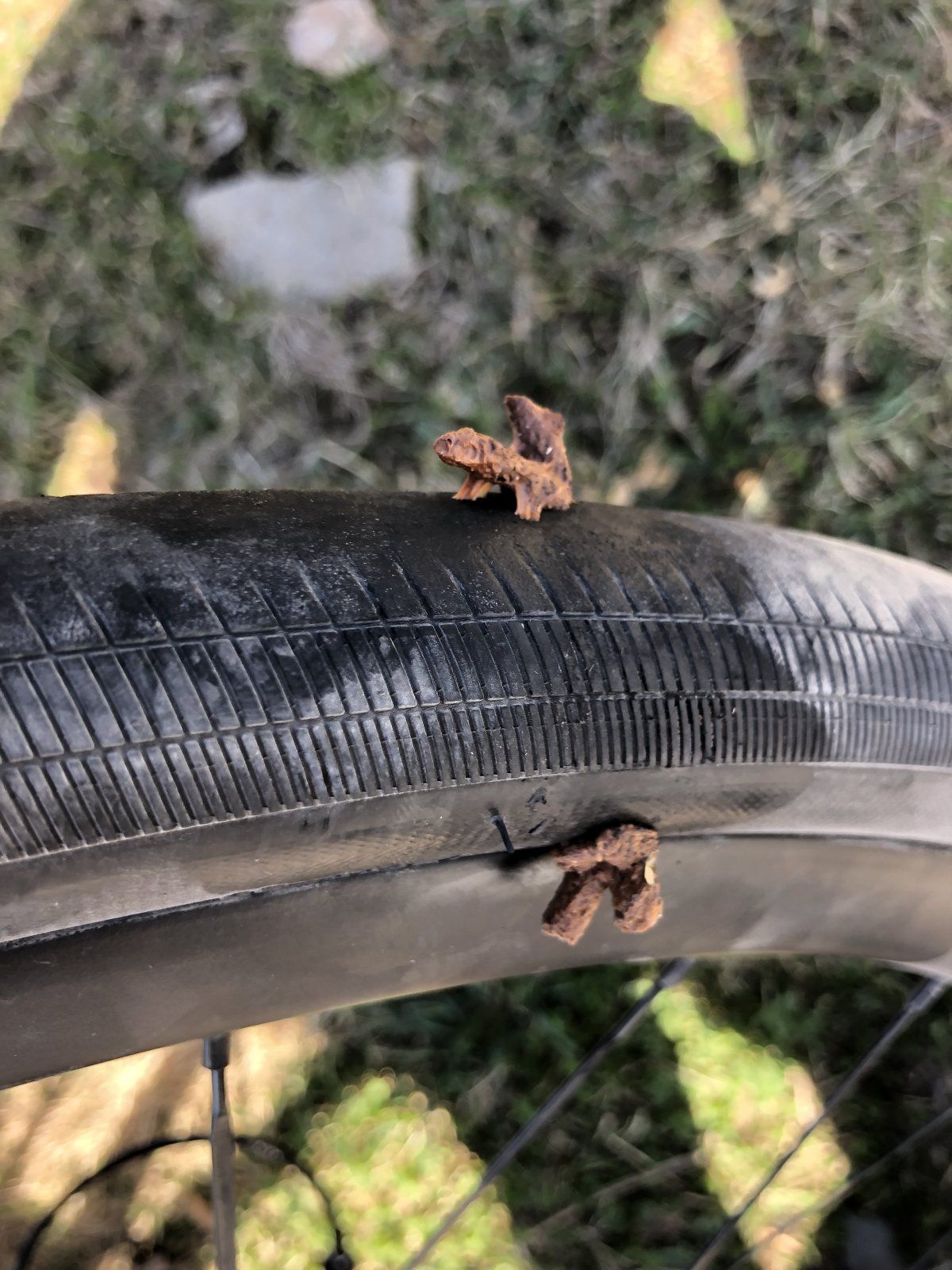

Nu isser hin!
Seppuko!
Hat 100 km problemlos gehalten. Flicken oder entsorgen?

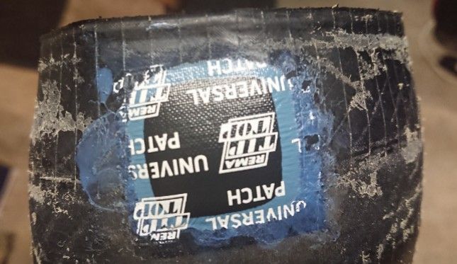

Ich bin heute mit Gravelking SS im Wald gewesen. Muss wohl seitlich an einem Stein geschrammt sein. Jedenfalls hatte ich Luftverlust trotz Milch. Zunächst konnte ich nichts finden. Nach dem dritten Aufpumpen zischte es plötzlich. In der Flanke war ein kleiner Schnitt und noch ein Steinchen drin. Bin dann noch nach Hause gekommen, überwiegend Straße aber das Loch dichtet nicht ab. Auch von innen ist kaum was zu erkennen. Null Dichtwirkung der Milch 🥛. Woran kann das liegen? Hattet Ihr das auch schon mal? Den Reifen kann ich wohl wegschmeißen. Ich habe jetzt erstmal gone R wieder drauf. Die Terrenos habe ich auch alle noch liegen, schöne Reifen doch auf Straße etwas zäher.
Tiptop Tubeless Flicken drauf.

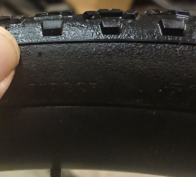

Hier mein Gravelking.
Loch in der Seitenwand von Schwalbe blue doc nicht abgedichtet.
Mit Flicken problemlos fahrbar. Gravelking fahre ich aber nur noch mit dickere Milch Orange Seal Endurance. Seitdem keine Probleme mehr.
Die GK bekommen nach Wechsel (tausche an 2 Rädern jeweils Sommer/Winter) gelegentlich einen Flicken. Halten aber bis zu 4tkm.
Ganz normal mit Gummilösung?
Die dickere Milch von Stars wird immer klumpig und ärgert die Ventile.
Da bin ich wieder von ab.
Würde uch runter nehmen und mit so Spezialflicken von tiptop reparieren. Musste ich bei den ersten G One Allr.Evo auch immer mal wieder. Manche kriegen das mit Maxalami o.ä. hin, ich leider nie

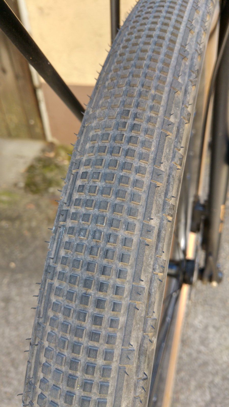

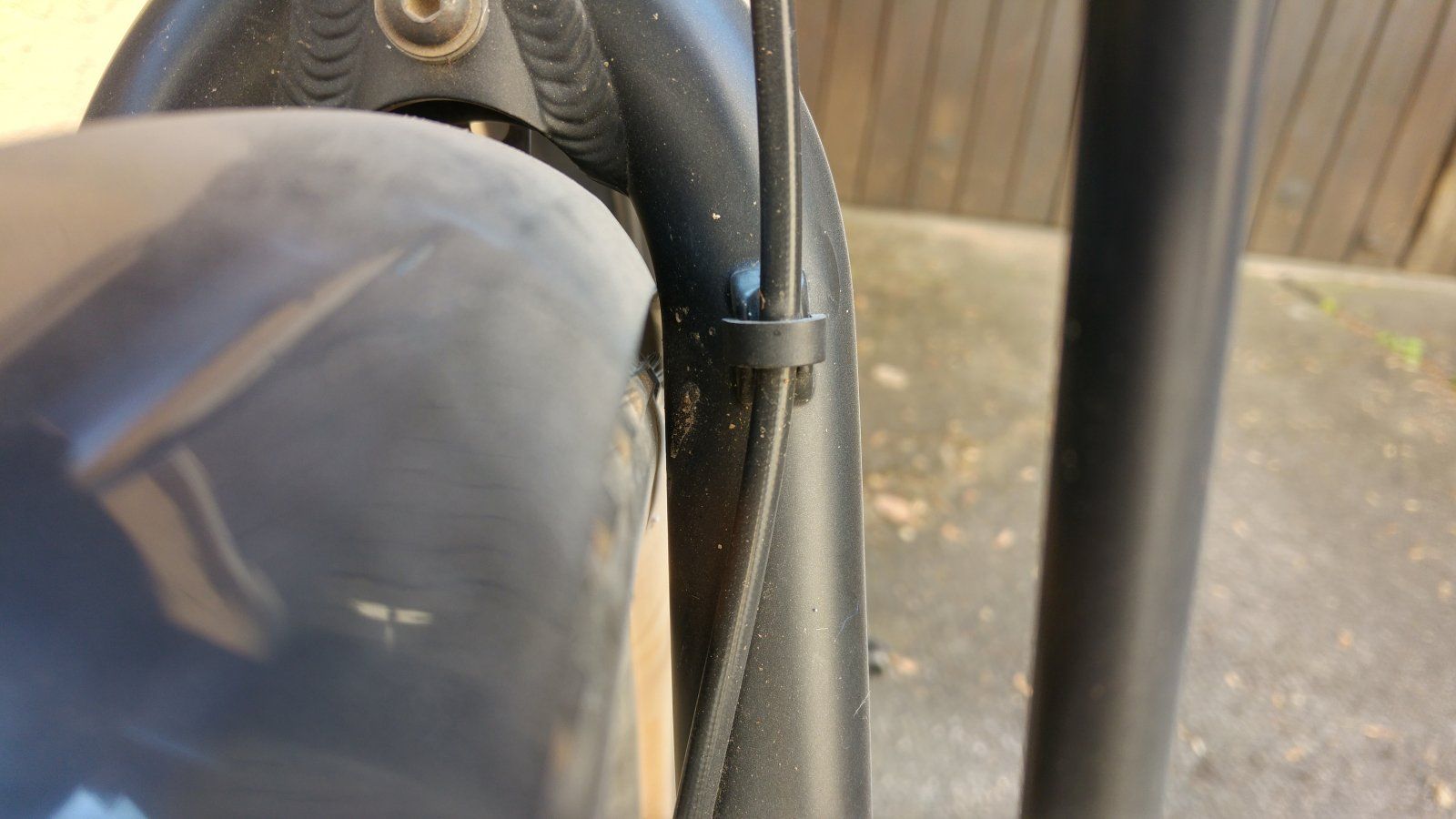

Hab die Tage nun endlich den "Gravel-Laufradsatz" von meinem Orbea Terra umgebaut. Vorher waren Kenda Flintridge in 40mm mit Schlauch montiert, nun Conti TerraSpeed schlauchlos, ebenfalls in 40mm:
Optischer Eindruck: die Conti fallen eher schmal aus, knapp 38mm auf ner 19C Felge. Ist wohl so gewollt, Conti empfiehlt ja eigentlich auch breitere Felgen bei 40mm...
Montage: super leicht auf Fulcrum 6DB. Auf Anhieb dicht mit Standluftpumpe, ohne Dichtmilch. Die hab ich erst nen Tag später eingefüllt, der Luftverlust war gering. Hat ich so noch nie.
Der Fahreindruck hat mich schwer überrascht. Rollt angenehm leicht (natürlich kein Vergleich zu Rennradreifen wie den GP5000 oder Pirelli Cinturato Velo), Fahrgeräusch ist präsent aber nicht auffällig oder störend. Auf Schotter und Waldwegen mit leichten Wurzeln finde ich den Reifen sehr angenehm, Schläge und Unebenheiten werden gut weggedämpft ohne die Spur zu verlieren, dabei sehr guter Grip.
Das alles kannte ich vom Kenda so nicht. Das Radl macht im Gelände nun deutlich mehr Spaß ohne Einbußen beim Rollen auf der Straße.
Bin gespannt was die weiteren Fahrten so bringen, aber so könnte das für mich ein optimaler Reifen werden. Mal schauen ob und wann ich wieder auf meinen Straßensatz mit Pirelli Cinturato Velo wechsel ;)
Edit: Achja, Luftdruck ca. 3bar fürn Anfang, vorne wie hinten.
