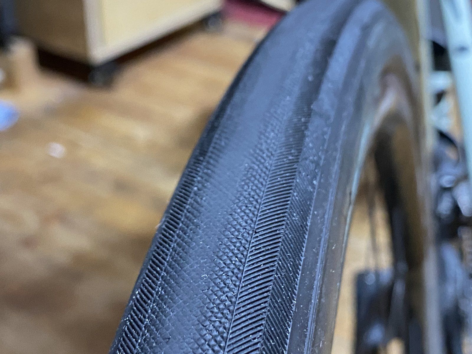

Habe den in 38. Fährt sich super aber hinten ist bereits die Struktur nach ein paar hundert km weg. Jetzt, wo überall Blätter, Erde, Astzeugs rumliegt und es oft regnet, zu riskant. Habe heute Tufo Speederos bekommen, kommen demnächst für die dunkle JZ drauf.
Meinst du die komplette Struktur? Meiner sieht hinten nach 1.500km (ca. 90% Asphalt) noch ganz ok aus?
