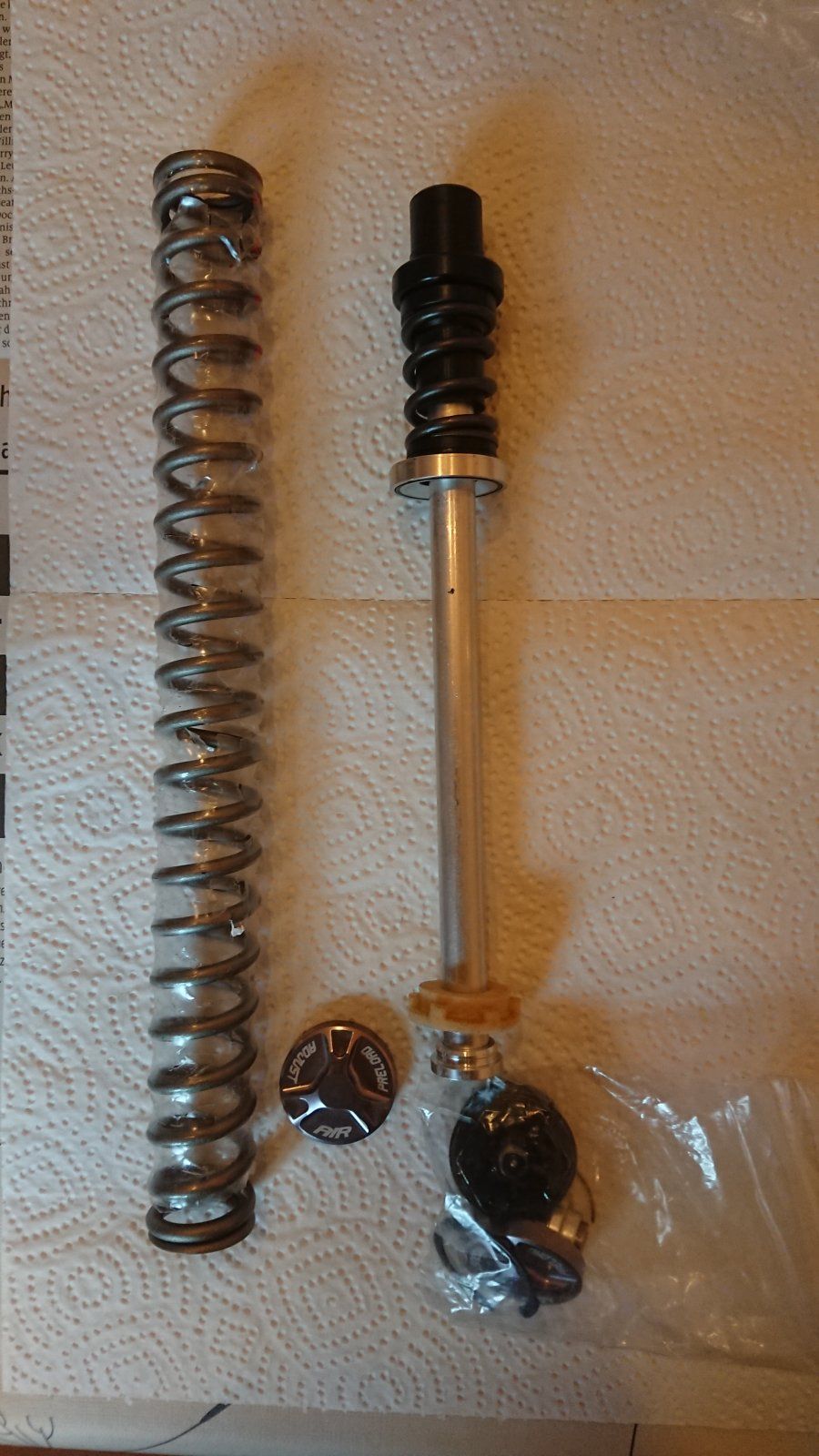

Wie ist das bei der Helm Coil MK1 mit der Negativfeder gelöst? Ist das einfach ein Gummianschlag (untere Compression Unit im Anhang ist Coil wenn ich das geklaute Bild von Pinkbike richtig interpretiere).
Negativfeder bei Coil?
Oder meinst du den Durchschlagschutz?
Ja Negativfeder bei Coil. Wird normalerweise so konstruiert. Damit es beim Top Out auch bei schneller Zugstufe nicht kongt.
Durchschlagschutz ist über die Druckstufe gelöst. Obs einen zusätzlichen Hydraulic Bottom Out bei der Helm Coil gibt oder ob die Druckstufe analog zur Helm Air aufgebaut ist weiß ich nicht.
Nachdem ich grundsätzlich Federn eher auf der harten Seite fahre ist mir das auch relativ egal.
In einigen Berichten wird der Helm Coil ein harter Top-Out attestiert. Die Frage ist, ob das die Tester nur schreiben weil sie wissen dass die Helm Coil keine Negativfeder hat? - Vermutlich?
Auf dem Bild sieht es so aus als wäre der Top-Out über einen konischen Gummi als Ersatz für eine echte Negativfeder realisiert.
