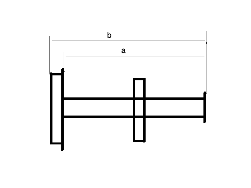

könnte mal jemand, der die AWK verbaut hat, nachmessen wie lang die AWK ist?! Das würde mir sehr weiterhelfen.

Vielen Dank für die schnelle Antwort, das hilft mir auf jeden Fall schonmal weiter.
Kannst du noch sagen was/wie genau du gemessen hast? a oder b?
