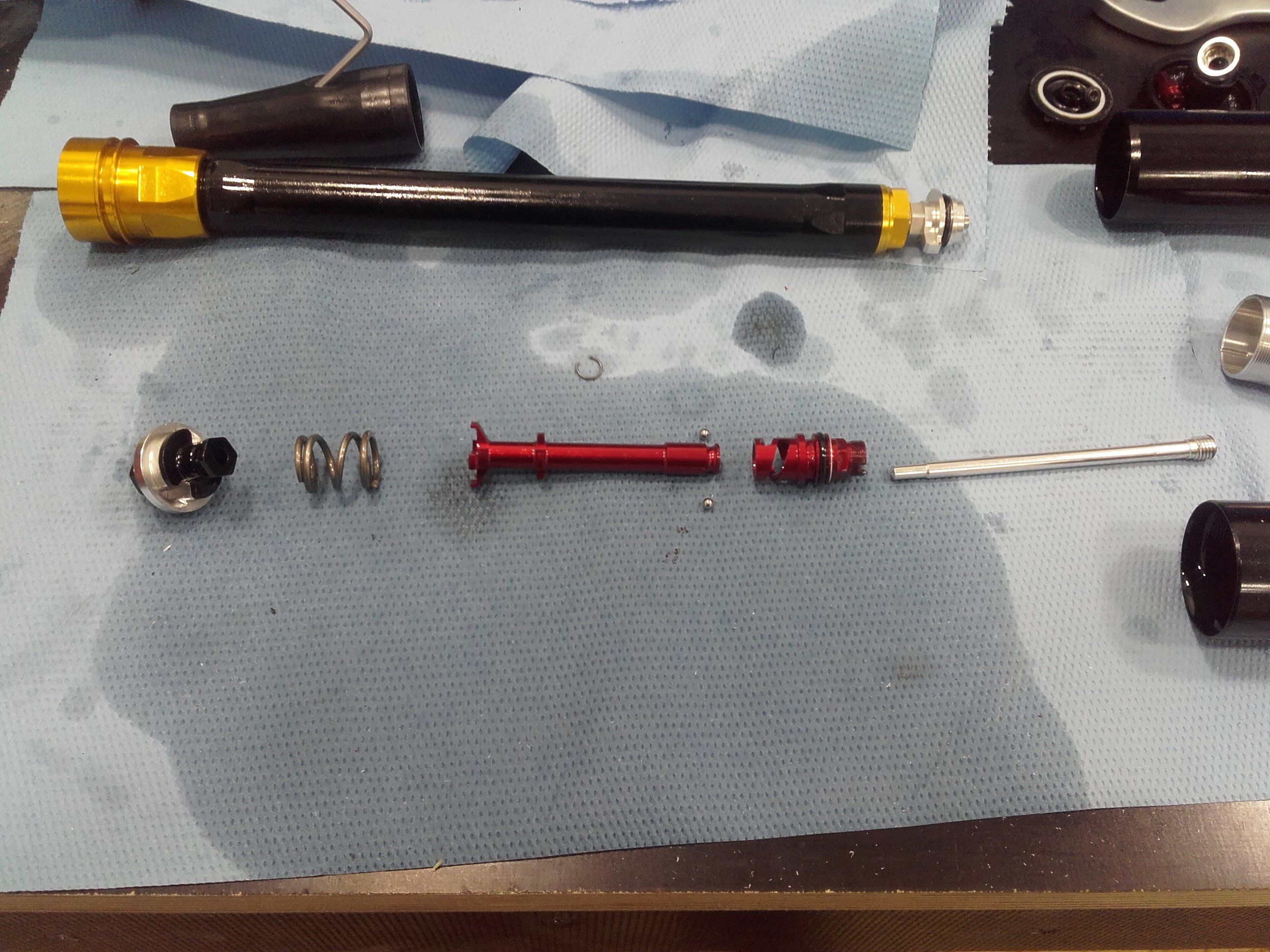

Nein, keine Shims, dafür eine Feder mit Vorspannung:
Das rote ist die Vorspanneinheit der HSC mit dem Wurmgang. Man sieht, dass die Vorspannung recht ordentlich sein kann. Darum merkt man an der HSC Verstellung auch jeden Click. Ich denke, dass das Öl hier nicht mal so sehr gegen die Federhärte selbst arbeiten muss, sondern gegen die Vorspannung. Außer natürlich man fährt die HSC komplett offen. Ich fahre zb 4 von 11 clicks geschlossen. Rechts das silberne ist die LSC Nadel. Die habe ich so flach auch noch nie gesehen.

Das silberne rechts ist nicht eine Lsc Nadel, sondern der Sechskant am linken Ende verdreht die schwarz eloxierte Einheit und verschliesst damit die federvorgespannten Durchlassöffnungen der Druckstufe teilweise oder ganz. Das ist nun wirklich clever gemacht und bietet mit einfachen Mitteln eine grosse Verstell Bandbreite. In diesem Fall ist die korrekte Bezeichnung der silbernen Stange mit Aussensechskant wirklich Low Speed, da das Schliessen das ganze Öl durch das Federvorgespannte Ventil durchschleust. Spiking ist bei derart grossem Durchlass auch bei maximaler Vorspannung wenn überhaupt dann nur minimalst spürbar.

Hallo Dani,
ich weiß nicht, ob ich dich richtig verstehe. Aber das schwarze HSC Ventil mit dem Außensechskant dreht sich nicht. Das kann sich nur axial bewegen. Die Verstellung der LSC siehst du an der silbernen Stange, der LSC Nadel, am rechten Ende das Außengewinde.
Für mich bedeutet das: Wenn die HSC öffnet, wird die LSC deutlich mehr, weil sie von der schwarzen HSC Einheit (Bohrung im schwarzen Außensechskant) stärker verdeckt wird. Cane Creek verwendet dünnes Öl mit cst 16,3 mm²/sec bei 40°C. Das muss man beachten.
Was halt schon beachtlich ist: Die Menge an möglichem Durchfluss.

Achso, okay, klar. Wenn das Öl durch das aufgedrückte Federventil durch die grossen Durchflussöffnungen fliessen kann, ist der Ölfluss durch die kleine Zentralbohrung sowieso irrelevant, nur bei geschlossenem Ventil regelst Du mit der Nadel quasi den Bypass, was bei langsamen /kleinen Bewegungen der Gabel relevant ist.
Das schwarze Ventil drehbar zu konstruieren wäre auch interessant, um bei Bedarf die Druckstufe komplett auszuschalten. Das geht aber nur bei guter Federkennlinie und einem zusätzlichen Durchschlagschutz wie zum Beispiel dem HBO bei Manitou, würde aber zur sensibelst möglichen Gabel führen.

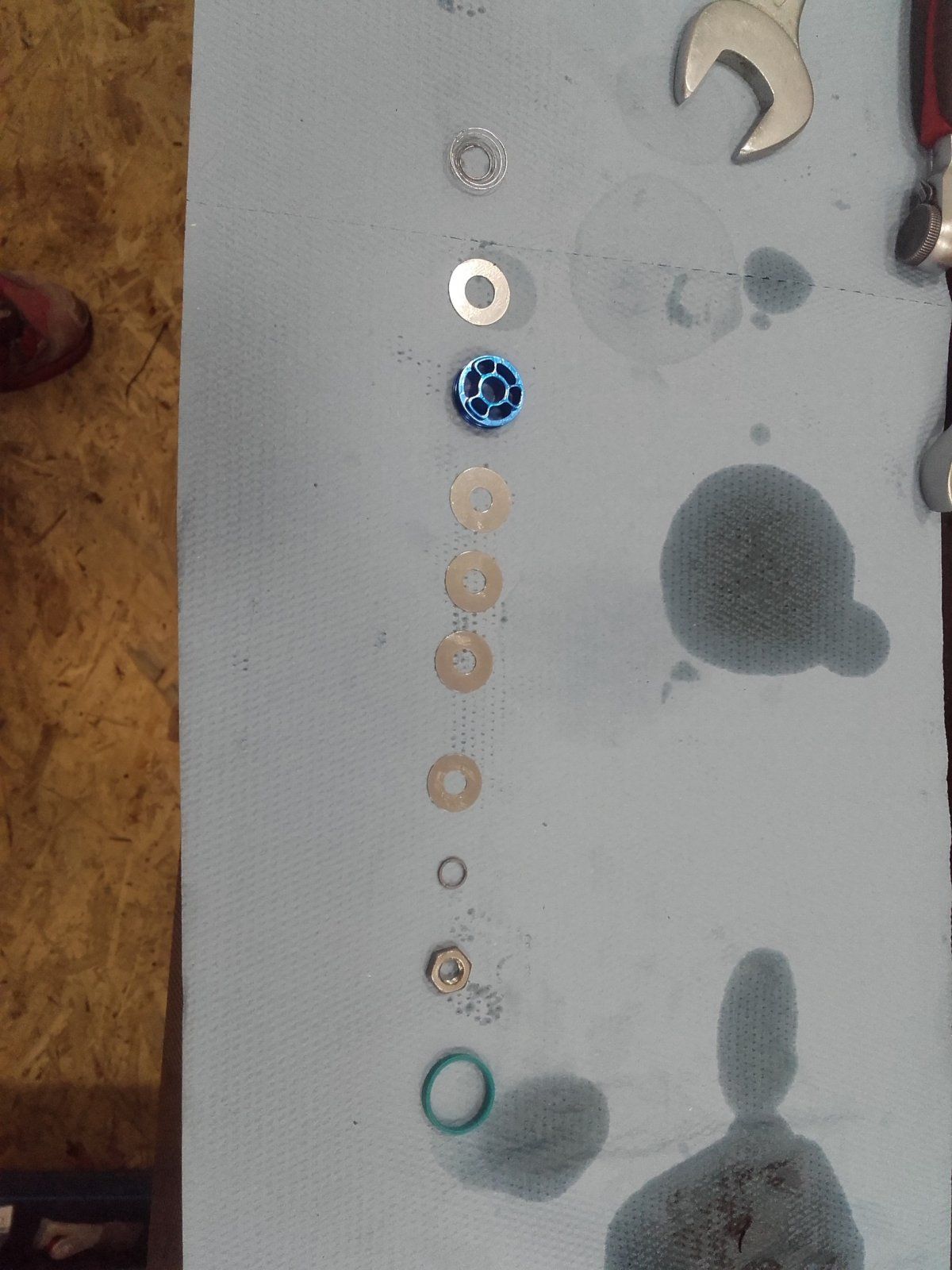

Bastelstunde.
Oben das Checkvalve, dann der Zugstufenkolben, dann die Shims des HSR.
Was ich gemacht habe:
Den Kolben umgedreht und das oberste Shim entfernt. Das ist schon ein ordentlicher Eingriff. Die HSR fühlt sich jetzt in der Werkstatt natürlich viel schneller an. Mal sehen, wie's am Trail sein wird. Die LSR habe ich jetzt mal von komplett offen um drei clicks zu gedreht.
Geschuldet ist das definitiv auch der AWK und halt meinem Körpergewicht und natürlich dem Bike (Nicolai G16).
Man muss sich nur mal vorstellen, dass ich in der Hauptkammer 41,5 psi fahre. Bevor ich die AWK hatte, waren es 60 psi. In der AWK fahre ich 80 psi und kann damit den Federweg voll ausnutzen. Davor hatte ich 30 mm Restfederweg. Das sagt auch einiges über die Druckverhältnisse bei voller Federwegsausnutzung aus, dem Bereich in dem die HSR am stärksten arbeitet.
Übrigens, wegen den enttäuschten Stimmen, dass die HSC keine Shims hat - wenn ich das richtig gesehen habe, hat das GRIP2 System von Fox überhaupt keine Shims mehr. Auch bei der HSR keine.
