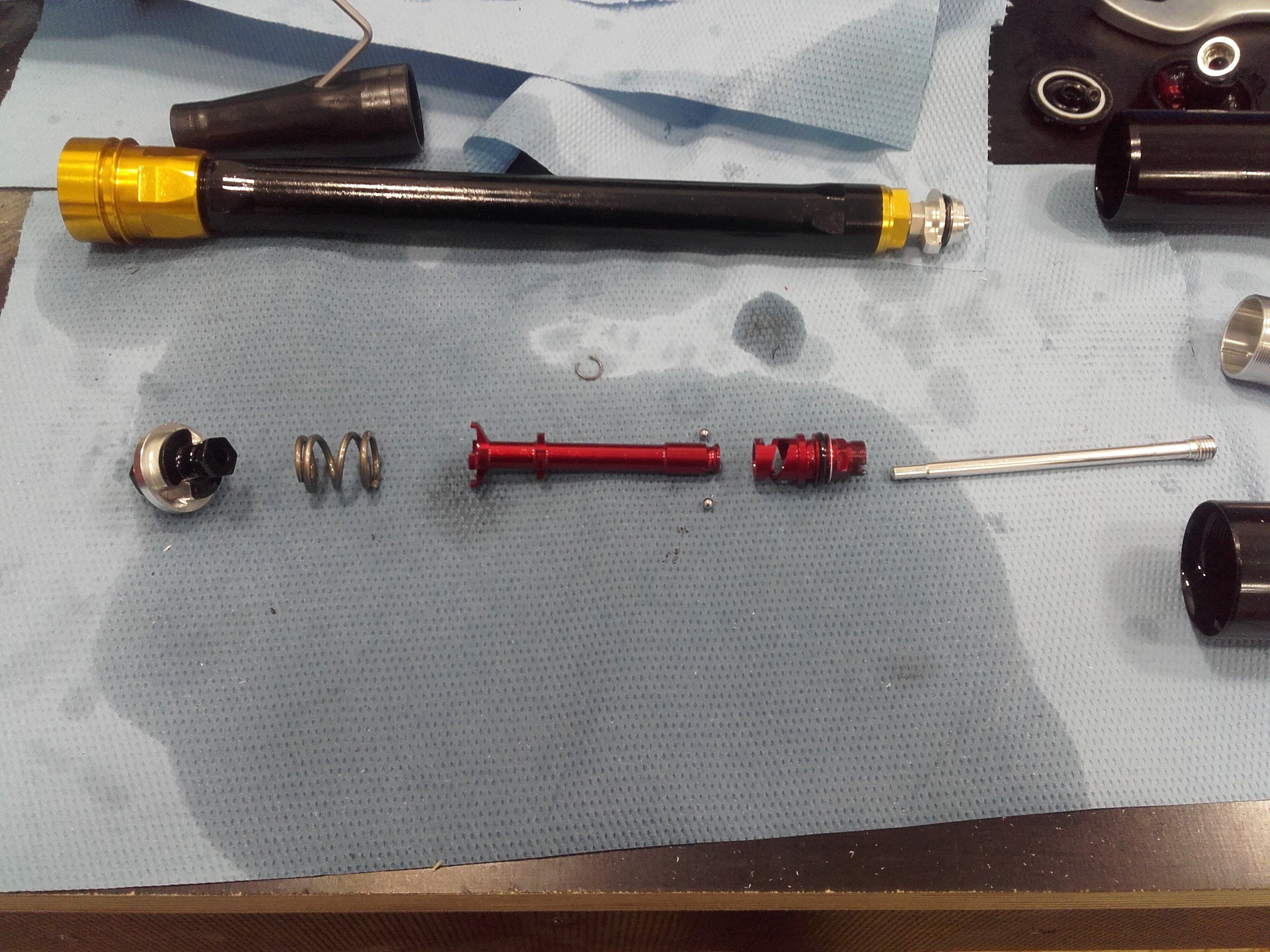

Schraub, schraub, schraub.
Ich wollte schon immer mal wissen, wie die Dämpfung der Helm funktioniert.
Hier mal die Druckstufeneinheit, die es meines Wissens so bei keinem anderen Hersteller gibt.
Eigentlich ganz einfach gemacht. Die Kunst steckt wahrscheinlich in der Detailarbeit.
Nein, keine Shims, dafür eine Feder mit Vorspannung:
Das rote ist die Vorspanneinheit der HSC mit dem Wurmgang. Man sieht, dass die Vorspannung recht ordentlich sein kann. Darum merkt man an der HSC Verstellung auch jeden Click. Ich denke, dass das Öl hier nicht mal so sehr gegen die Federhärte selbst arbeiten muss, sondern gegen die Vorspannung. Außer natürlich man fährt die HSC komplett offen. Ich fahre zb 4 von 11 clicks geschlossen. Rechts das silberne ist die LSC Nadel. Die habe ich so flach auch noch nie gesehen.
Push Industries verwendet das gleiche System und natürlich die Cane Creek und Push Industries Dämpfer auch.
Spiking wird damit auf jeden Fall verhindert.
