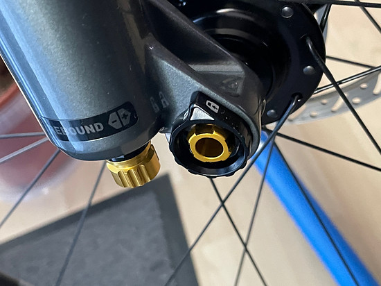

Interessantes Konzept an der Helm MKI mit der Spannachse und dem "Lockring" auf der anderen Seite
und ja, ich weiß, die Spannhebel sind doof, Schrauben ist cool und so und nun wird es doch werkzeuglose Montage und so. Irgendeinen Vorteil muss es ja geben.
Ab in den Ständer mit dem Ding
Nach der Demontage stelle ich mir die Frage, ob DAS normale Montagespuren sind, oder ob da noch irgendwas nicht richtig sitzt oder entgratet werden sollte?

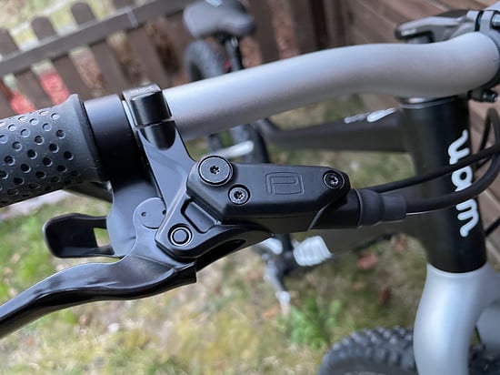

Woom off 6
mit Carbon Gabel, hätte wohl lieber das Air genommen, insbesondere für das Ego des jungen Herrn, ABER das gab es nun definitiv gar nicht mehr in Europa. So braucht der kleine Bruder, der nun das 24" Orbea übernimmt, nicht auch noch deswegen traurig zu sein.
witziger Vorbau ... wogegen ich mich bei der Bremse schon frage, WANN ich sie gegen eine Hope X2 tauschen werde :p

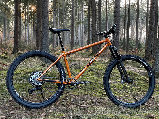

Dann mal raus, in die großartige Landschaft des Nordens
zu meiner Überraschung, kein Setzen der LR, nix, alles passt so weit auf den ersten echten Metern, na gut, die Bremsen noch ein wenig mehr nach unten drehen, also mal einen Baum gesucht
Der Sattel von Anfang prima gewesen, auch wenn es heute nicht weit ging, selbst nur mit Boxereinsatz in der Short ohne jedes Polster etc. auf Anhieb MEIN Sattel. Gut, ich bin den C17 (ohne Schlitz und klassisch) schon ein paar 1000km gefahren, ist aber nun auch schon wieder ein paar Jahre her und der Allweather ist nun auch steifer und anders.
Ging dann sogar in den Wald
btw. ist ganz witzig hier, mit zig alten Munitionsbunker und Zufahrtswegen und so, weit genug von Kiel etc. weg wenn es hochgehen sollte, aber dicht genug dran, um schnell auf die Schiffe zu bringen.
black is beautiful
Dann noch ein paar der üblichen Poserbilder gemacht :D
und dann sogar noch so etwas ähnliches wie einen Trail gefunden, später von den div. Maschinen schön zerwühlt.
Bei der Kombi Straße - Schotter - Wald-/Feldwege und etwas mehr MTB-mäßiges fand ich meine Vittoria Reifenkombi einfach eine sehr gute Wahl. Schnell genug, überraschend leise auf Teer und zu echtem Grip äußere ich mich lieber nach dem ersten feuchten Wochenende im Harz
Lieblingsteststrecke hier ...
ich muss sagen, ich bin sehr, sehr positiv überrascht! Die Reifen haben sehr viel weggesaugt und die Gabel hat hier durchaus anständig gearbeitet, unterm Strich war das deutlich(!) komfortabler mit dem G13 (selbst mit nur halbgesperrtem Dämpfer). Die Kombi Reifen mit DEM Rahmen sind schon komfortabel.
Viel war es ja nicht
aber schön war es 8-)
Also das Rad fühlt sich an, als wäre es für mich gemacht! :lol: Zumindest heute hat alles gepasst, selber der Vorbau hat sich so stimmig angefühlt, der Lenker war keinesfalls zu tief (zu hoch eher auch nicht), Sitzwinkel prima und vortriebshungrig, Lenkwinkel unauffällig (wohl insbesonder weil vom G13 kommend).

wie verschieden die gabel auf den fotos aussieht... aber kommt echt geil :daumen:
die felgendecals sind halt (wie immer) bissi viel. ich glaube auch, skinwall wär gar nicht so geil, brownwall á la hutchinson griffus könnte gut kommen.
Irgendwie hätte ich den Barzo eher vorne erwartet. Ist der nicht etwas grober als der Agarro?
