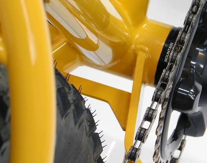

Am nächsten Tag dann die Nachricht ... "wir haben ein Problem" :spinner: Das ist das V1 mit einem Yoke gebaut.
Aber genau DIESES Yoke war ausgegangen, oder passte nicht mehr ins V2 oder was auch immer. Auf jeden Fall ging das nicht mehr. Die Lösung ...
es wird halt OHNE Yoke geschweißt. Aber da nicht klar war, welche KB-Größe dann damit noch gefahren werden kann oder ob es noch anderweitige Probleme geben könnte, wurde dann an dem Nachmittag eine andere Bestellung vorgezogen und als Prototyp gebaut. Wie war das mit ich hatte keine Lust auf Prototypen oder Versuchskaninchen :aetsch:
Ein paar Stunden später dann die Nachricht, wenn wir die Kettenstreben von 435mm auf 440mm verlängern, dann passt auch ein 32er. Super! Dann hätte ich gerne 445mm ... das wurde abgenickt und durchgewunken.
