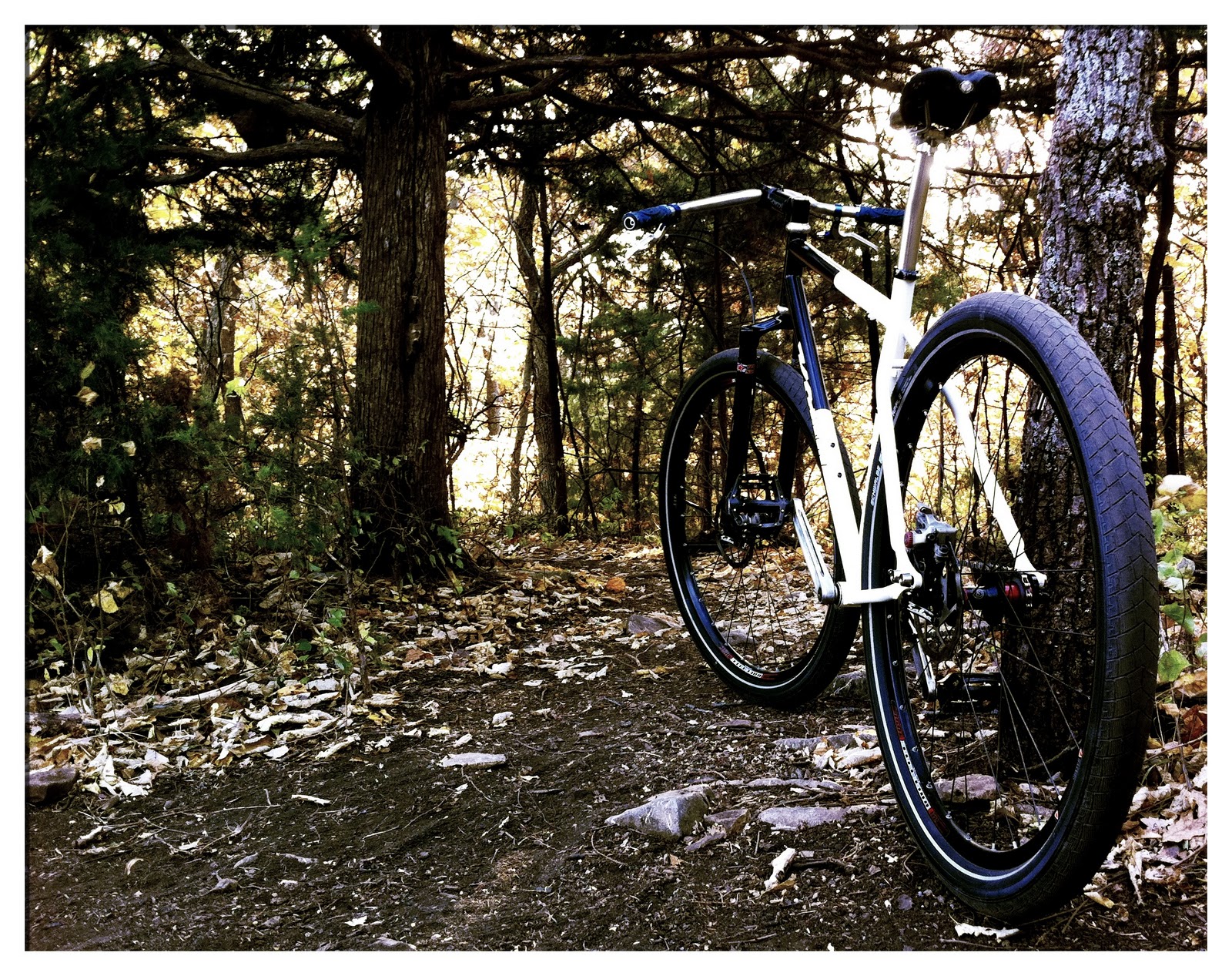

So, Paket angekommen.
Also der Doppel-Universal-Hakenschlüssel war wesentlich grösser als ich
ihn jemals erwartet habe, passt aber perfekt auf den Lockring.
16er Surly Ritzel ist montiert und ich muss sagen, ich habe meine Übersetzung
fürs Leben schon gefunden :daumen:
Auf der Strasse super, nie mehr das Gefühl zu Überdrehen. Zumindest solange
diese Maxxis Reifen noch drauf sind. Die normalen kurzen Anstriege gehen immer
noch, und ich schiebe im Zweifelsfall lieber ein paar mal als dass ich die passende
Übersetzung in der Ebene aufgebe.
Wenn ich es richtig sehe, ist der Unterschied von 18 auf 16 Zähne ca. 12,5 %.
Wenn es auf den Trails wegen schwerem Boden doch schwierig werden sollte,
habe ich ja noch ein 17er Surly Ritzel.
Kettenlänge und verschiebbare Ausfallenden würden auch noch bis ca. 15 Zähne
harmonieren.
Kettenschlösser habe ich auch mal besorgt, KMC Typ 2, hoffe das passt.
(Wenn ich ein 8 oder 9fach hin halte, müsste auch passen)
Jagwire Züge liegen auch bereit.
Ausser den Reifen, ging auch das Kurbeln des Hinterrades irgendwie recht schwer.
A) Daraufhin hab ich die Kette nochmals etwas gelockert - hilft
B) Rad selbst ging immer noch schwer - solange der Schnellspanner zu war.
Lagerschrauben der Nabe etwas geöffnet - passt auch.

Hat das Unit ein horizontales Ausfallende?
Falls ja verwendest Kettenspanner?
Das 16er Ritzel hinten ist sicher die harte Nummer, für die Ebene wahrscheinlich lässig aber für bergauforientierte Runden könnt ichs mir nicht vorstellen, da stoss ich mit meinem 18er schon an die Grenzen - das 20iger wartet schon auf seine Montage (mir fehlt keider noch das passende Werkzeug).....
Aber ich bin ganz deiner Meinung...singlespeeden macht wirklich extrem Spass:daumen::love:
Ich hab so Muskelkater, überall ... :eek:
Also 16 T war doch zu hart, wegen der schwergängigen Reifen.
Wenn es leicht bergauf geht war es fast unangenehm, auch leicht bergab
kam es mir irgendwie schwergängig vor.
Aber man konnte im Verkehr wenigstens mal auf 25 km/h beschleunigen.
Auf den Waldwegsteigungen bin ich zwar alles irgendwie hochgekommen
aber der Puls war ständig zu hoch.
Mit "normalen" Reifen sähe das wohl anders aus.
17er ist bereits montiert.
Ja, das Unit hat verschiebbare Ausfallenden, Spanner wollte ich keinen.
Ist aber recht heikel zum Einstellen, man muss die perfekte Vorspannung
der Justier-Gewindestangen vorausahnen. Das Ausfallende setzt sich dann
noch etwas.
Ich hab so Muskelkater...
noch etwas.
Ja hat irgendwie was von Ganzkörpertraining:D
Kettenspanner - sowas in der Art und Weise
http://www.bike-mailorder.de/shop/S...spanner/MKS-CA-MX10-Kettenspanner::22442.html
könntest ja immer noch montieren, damit sollte das Einstellen auf jeden Fall besser gehen, ich brauch sowas bei meinem GT Peace 9r auh noch...
