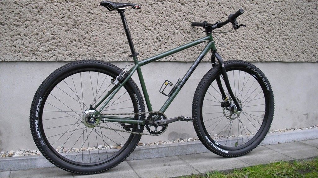

hi,
dieses ehemals dunkelgrüne Kona wurde in RAL 6018 lackiert.
Sattelstuetze, Vorbau und Lenker sind original vom Kona DX Kit.
Altes Vierkantlager rein, so konnte eine schöne alte XT Kurbel dran.
Die Alfine Bremsgarnitur gibt dem Silberlook noch den Finish.
Ferdsch...
..mittlerweile sind da grüne Griffe in "Wagenfarbe" dran.
Denke aber über die Ergon Moos ähhm Kork nach, da ist auch n bisschen Silber dran.
Die Gabel ist übrigens nicht die P2, sondern ne Salsa CroMoto.
Was die Alfine Brakes wiegen weiss ich nicht, habe aber auch kein Vergleich, da ich sonst nur mechanische Bremsen bevorzugte, da komplett wartungsfrei.
