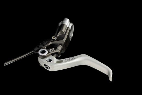

Komplett neu durchdachter Bremsgriff
Das neu entwickelte Carboflow-Verfahren ermöglicht durch den Einsatz von kurzen bis mittellangen Carbonfasern in einer thermoplastischen Matrix, massive Gewichtseinsparungen am Bremsgriff. Zudem wurde so eine Formgebung möglich, welche den Ausgleichsbehälter extrem unauffällig integriert.
Ebenfalls neu die Möglichkeit den gleichen Bremsgriff links oder rechts am Lenker zu montieren. Dabei kommt eine geteilte Lenkerklemmung zum Einsatz, die einen blitzschnellen An- oder Abbau erlaubt. Ãber die beiden optionalen Klemmschellen âShiftmix" und "Remotemix" kann einfach und schnell der Schalttrigger oder der neue MAGURA Remotehebel montiert werden.
Die Befüllung der Bremse erfolgt sauber über eine T25 EBT Schraube. Alle weiteren Schrauben wurden ebenfalls auf T25 vereinheitlicht, was die komplette Montage und Einstellung der Bremse über ein Werkzeug ermöglicht.

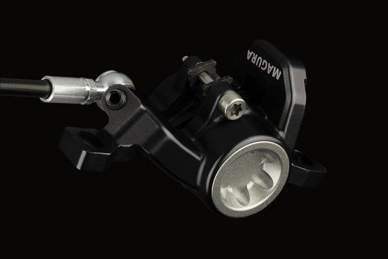

Der aus einer Hochleistungs-Aluminiumlegierung geschmiedete, einteilige Bremssattel bietet auch auf langen Abfahrten höchste Performance und Sicherheit durch starke Wärmeabführung, über die groÃe Oberfläche und das offene Double Arch Design. Bremsbeläge können ohne Radausbau von oben im Verschleià kontrolliert und bei Bedarf gewechselt werden.
Werkseitig sind die neuen MAGURA Bremsen (MT8, MT6, MT4) mit einem drehbaren Leitungsabgang auf der Speichenseite bestückt, um Beschädigungen vorzubeugen und eine saubere Leitungsführung an den verschiedensten Rahmendesigns zu ermöglichen.
Bremshebel
MAGURA entwickelte zusammen mit Ergonomen und Universitäten einen breiteren ergonomischeren Bremsgriff, der für groÃe und kleine Hände kompatibel ist. Die Carbonvariante wird im Carbolay gefertigt, welches die Ablage der Fasern entsprechend der Kraftlinien innerhalb des Hebels ermöglicht. Ein extrem leichter, steifer und sicherer Carbonhebel ist das Ergebnis.

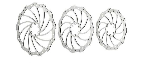

Bremsscheiben
Alle Modelle werden mit den standfesten Storm SL oder Storm Scheiben ausgeliefert in den GröÃen 200mm, 180mm, 160mm. Die Storm SL gibt es optional in 140 mm.
Storm Scheiben
Storm SL Scheiben

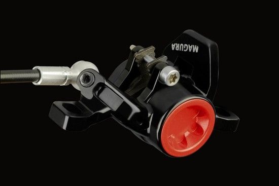

MAGURAS Spitzenmodell ermöglicht mit dem durchgängigen Einsatz von edelsten Materialien und massiven Einsatz von FE Berechnung das absolute Optimum zwischen Gewicht und Standfestigkeit. Am Bremsgriff findet das neu entwickelte Carbotecture SL zusammen mit Carbon am Bremshebel und der lediglich 2g leichten Klemmschelle Verwendung. Carbonschelle und Carbonhebel werden im neuartigen Carbolay-Verfahren gefertigt und bieten so hohe Festigkeit bei geringstem Gewicht. Aluminiumschrauben lassen das Gesamtgewicht noch weiter schwinden.
Am Bremssattel wird durch das offene Design und die groÃe Oberfläche eine sehr gute Wärmeabfuhr erreicht.

Der Aufbau des Bremsgriffs ist soweit identisch zur MT8. Es kommt lediglich ein Aluminiumbremshebel und eine Aluminiumklemme zum Einsatz. Am Bremssattel wurde nicht ganz so viel Gewicht gespart wie an der MT8, dafür verfügt er über zusätzliche Kühlrippen.
