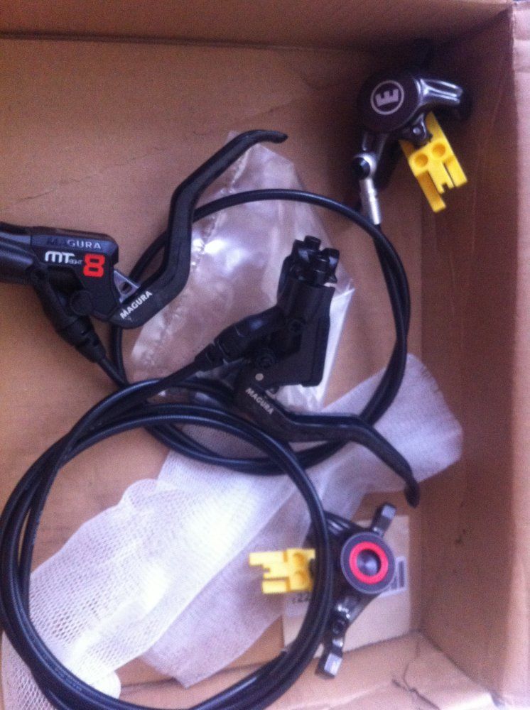

ich habe meine Bremse zum Umtauschen zu Magura gesendet.... weiß jemand wie lange das in der Regel dauert bis die wieder zurück kommen?
Also heute ist dann doch ein Päckchen gekommen ..... Das ich nichts von Magura gehört habe, nehme ich zwar mal hin finde es aber nicht so gut. Auf dem Lieferschein steht: ihre Bremsanlage ist nicht von einem Austausch betroffen. ? Ok!!!
Dann steht:
mt8 Modelljahr 2012 getauscht in Mt8n / Leitungsanschluss erneuert und befüllt.
Auf der Rechnung steht 379€ 100% Abschlag / Endbetrag 0€
Sozusagen wurde mir die Bremse aus Kulanz getauscht .....:daumen: Das würde ich mal als Service bezeichnen:i2:
