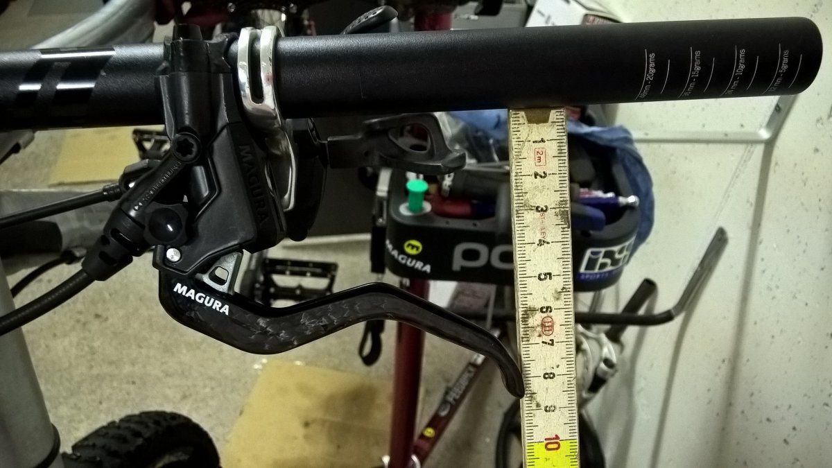

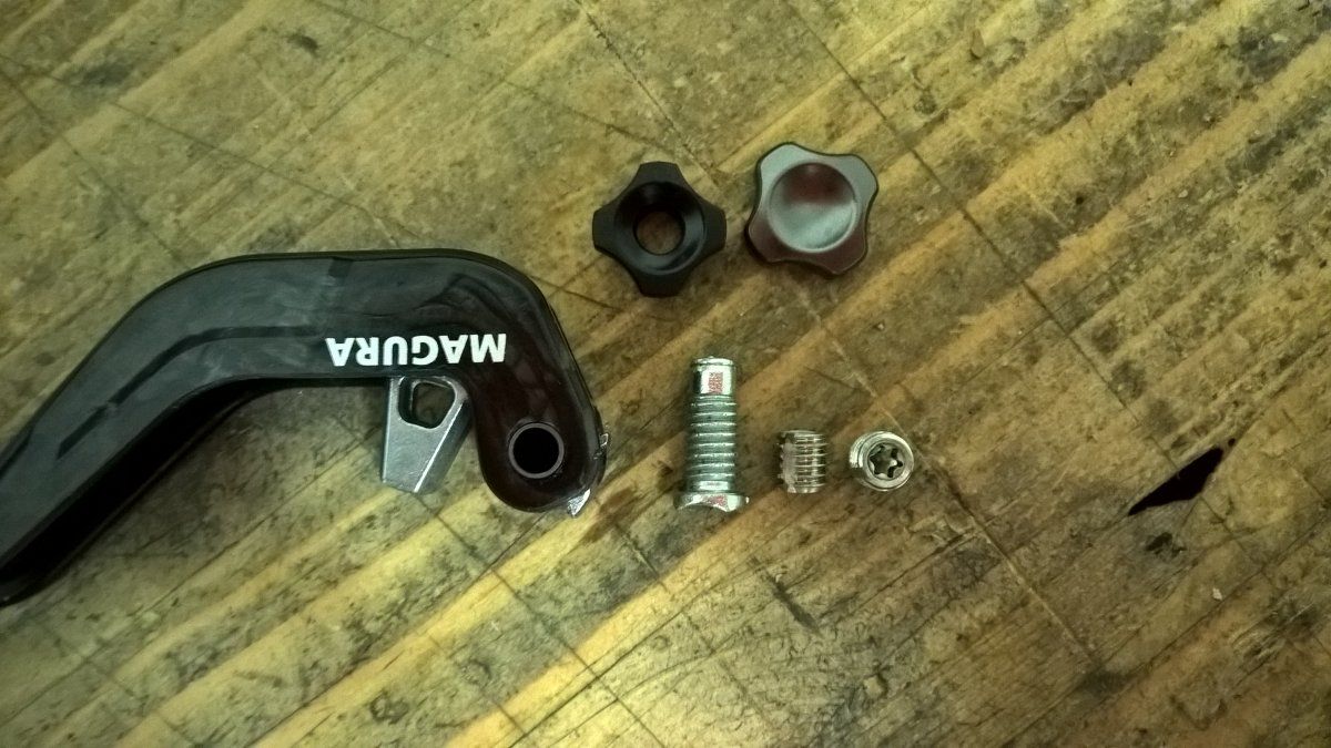

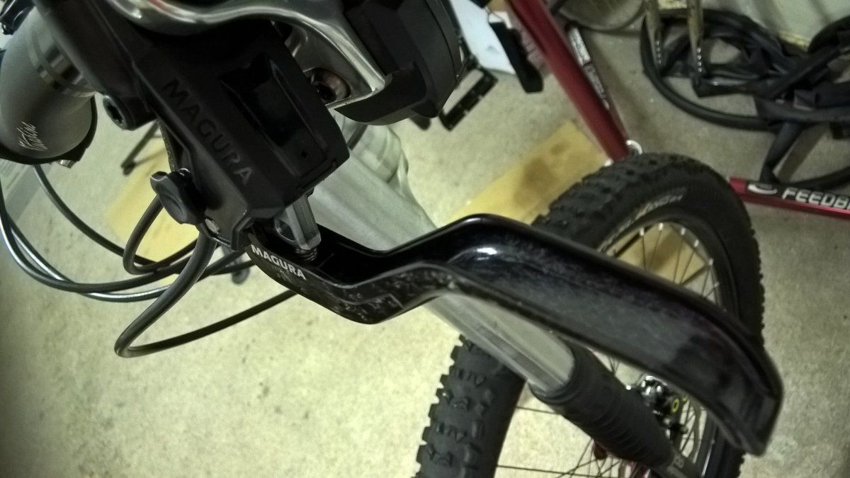

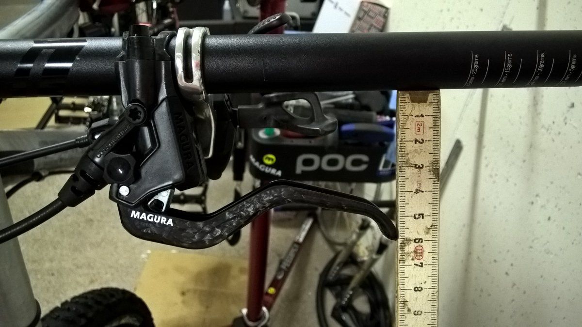

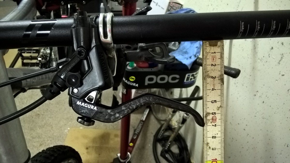

Hallo Zusammen.
Ich möchte etwas zum Thema MT8 Next und Griffweite/Druckpunkt beitragen.
Nachdem ich an meinen Aluhebeln der MT7/6 schon den Hebel mechanisch bearbeitet habe um den Hebel 5-10mm näher an den Lenker zu bekommen, habe ich mich jetzt nach einer einfacheren Lösung für den MT8 Carbonhebel umgesehen, bei der kein Material am Hebel oder der Mechanik bearbeitet werden muss.
Ich habe festgestellt, dass ich die Hebelweiteneinstellung eher selten, um icht zu sagen fast nie unterwegs nutze. Daher habe ich die gegen eine M6 Madenschraube getausch. Es gibt Madenschrauben mit einem Nylon Streifen als Verdehsicherung. Diese sind zu empfehlen, da selbst die Original Schraube sich bei mir verstellt hatte. (Bezugsquelle: z.B. Ebay aus dem RC Bereich für ein paar €)
Hier einmal die demontierte Griffweiteneinstelung und rechts daneben zwei der Madenschrauben mit dem Nylon Sicherungsstreifen.
Original Zustand bei min. Druckpunkeinstellung
Mit der Madenschraube
Und auch der Vollständigkeit halber die max Griffweite (3 von 6mm der Madenschraube heraus gedreht)
Kuka
Der Kunststoff Drehknopf ist auf die Schrauben gesteckt. Lässt sich mit sanfter Gewalt nach oben weg Hebeln.Wie bekommt man denn die Griffweiteneinstellung demontierte ohne was kaputt zu machen? Wenn man sie ganz rausdrehen will kommt ein Punkt wo es sehr schwer geht, trau mich da nicht weiter![]()
