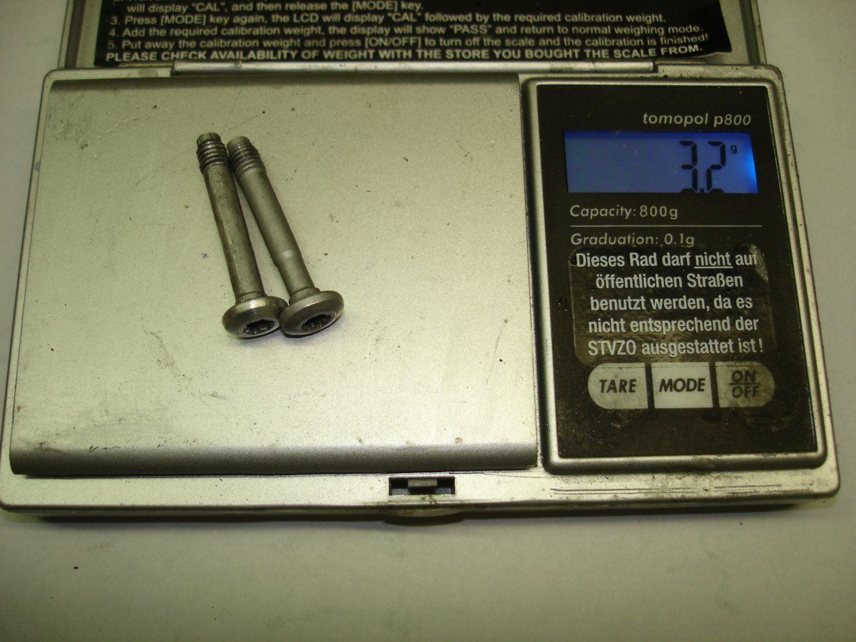

Falls jemand suchen sollte, weil er seine MT6/4/2 erleichtern möchte. Ich habe noch 2 MT8 Schrauben für die Leitungsbefestigung am Sattel aus Alu über. Eine gebraucht, die andere neu. Für 2€ und Versandkosten gebe ich die gerne weiter.
