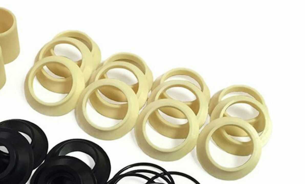

Also die Igus Lager sind meiner Meinung nach die 4Lager an der Schwinge und die 2 am Tretlager. Bei mir kann ich die zwei Lager der Schwinge, auf der Antriebsseite, nur befüllen wenn ich die Befestigung löse bzw. lockere. Ich hatte das Gefühl, dass da kaum bzw. kein Fett drin war, bei allen Lagern. ...
Die Aussage mit der Dämpferbuchse. Die waren bei mir ein bisschen sehr schwergängig.
Zum Thema schmieren: Ich habe ein 2014er da sind keine Schmiernippel dran.Habe mich ein wenig gedrückt vor der Arbeit den Hinterbau zu zerlegen. War aber die Dämpferbuchse die geknarzt hat.Der Rest war top bis auf das Lager was mein Händler zu fest zugedreht hat
Du meinst die gelben Aufsätze in denen z.b. bei der Schwinge die Achsen drehen?
Ja genau die gelben Kunststofflager.

... :) aber du hast doch da was bestellt, also hast du ja geschrieben!? Hast du da also Kits oder Parts bestellt die auf der Seite gelistet sind?
Ich habe dort das Kit bestellt, so wie es angeboten wird. Also keine einzelnen Parts.
