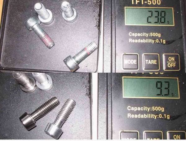

die zangebefestigung übernehmen in zukunft vorne 2 tune titanschrauben die im bereich der gabelaufnahme auch den kerndurchmesser heruntergewalzt sind.die schrauben haben M6x18mm, und müssen somit nicht abgeschnitten werden. eigentlich sind sie für die V-brake-montage, passen aber auch an die marta. (nein, diese schrauben gibts nicht mehr im handel)
hinten verbaue ich die gleichen schrauben allerdings aus alu. ich denke das hällt.
gespartes gewicht: 14,5gr

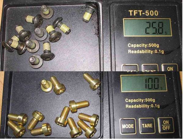

nun kommen die schrauben zur scheibenmontage dran, diese gibts aus alu von FRM. leider taugt der kopf nicht all zu viel und sie müssen sehr behutsam angezogen werden. grösse: M5x10mm.
gespartes gewicht: 15,8gr

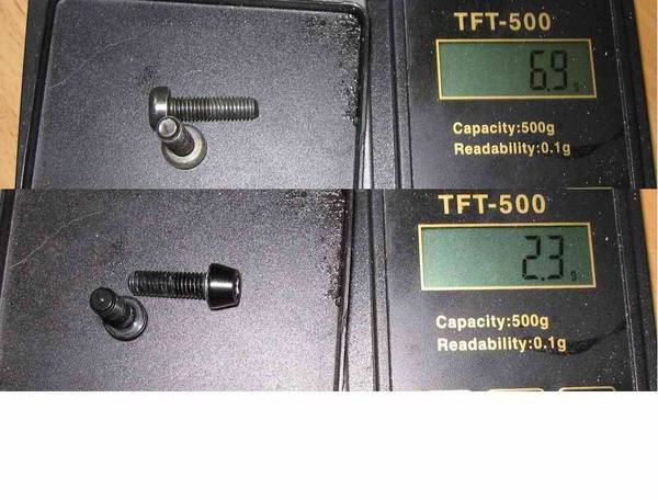

an der griffklemung kommen auch wieder aluschrauben , DIN912 mit konischen kopf) zum einsatz. diese können mit M5x15mm etwas kürzer als die originalen ausfallen.
gespartes gewicht: 4,6gr

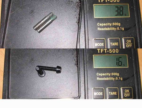

der bremshebel wird auch über eine aluschrauben gehalten und eingestellt.
da ich den hebel immer recht weit vom lenker weg fahre, reicht bei mir eine M4x20mm (DIN912 mit kon. kopf). ich verbaue an dieser stelle alu, da selbst wenn die schraube abreissen soll der habel immer noch abgestützt ist durch die tonnenkonstuktion der habelaufnahme.
gespartes gewicht: 3,2gr
die selben schrauben kommen nochmals an der bremszange zur belagbefestigung zum einsatz.
gespartes gewicht: 2,2gr

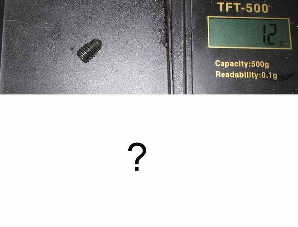

aber es gibt noch ein letztes teil an der marta welches noch aus stahl ist, die entlüftungsschraube am bremssattel.
diese hat ein normales M6er gewinde, ist allerdings eine madenschraube ohne kopf und ist hinten noch konisch gefertigt um mit dem innenliegenden dichtring abzuschliessen.
wo verdammt nochmal gibts M6er alu-madenschrauben???
gespartes gewicht: ???

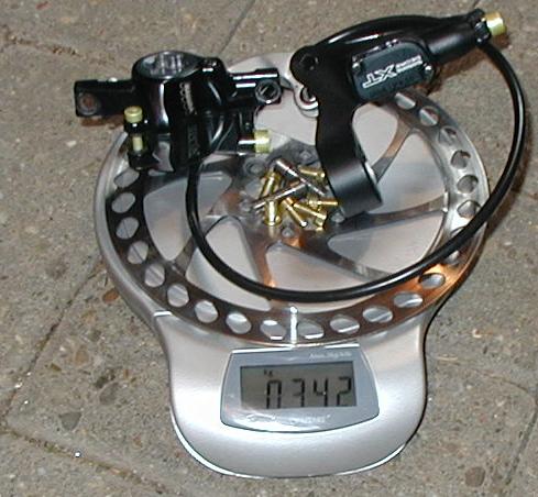

So setzt sich meine Disc z.Zt. wie Folgt zusammen:
Geber: Shimano XT 755er: 97g
Sattel: Magura Marta: 102g
Leitung + Öl: XTR + Royal Blood: 18g (VR)
Scheibe: Hayes 160mm: 110g
Torcxschrauben f. Scheibe: 8g (Titan)
Sattelbolzen: 8g (Titan)
