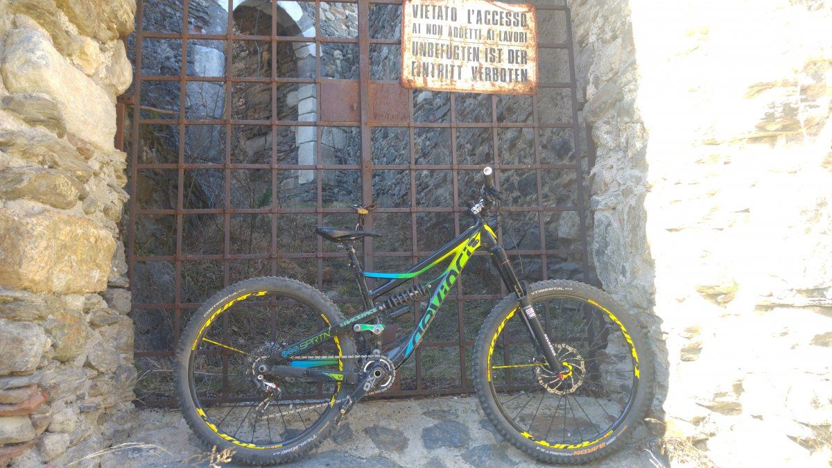

Habe heute mal die high Einstellung am Flipchip probiert. In Verbindung mit einer 170er Gabel ist das sehr empfehlenswert. Geht vor allem leichter bergauf da man etwas weniger von hinten tritt. Ich denke für den Allroundeinsatz werde ich das so lassen.
Bisschen Panorama heute Mittag
Jo, stimmt. Fahre zum Touren Gabel (36er) auf 160 und high. Taugt sehr gut!
