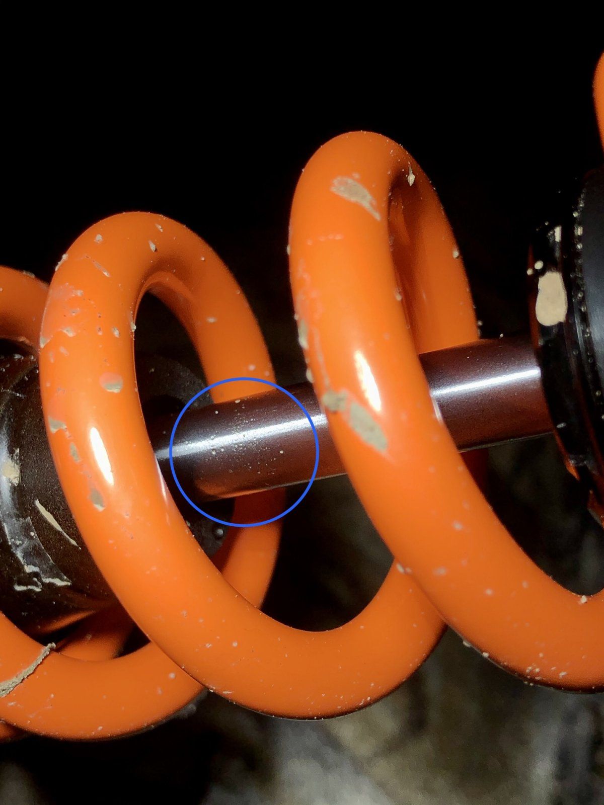

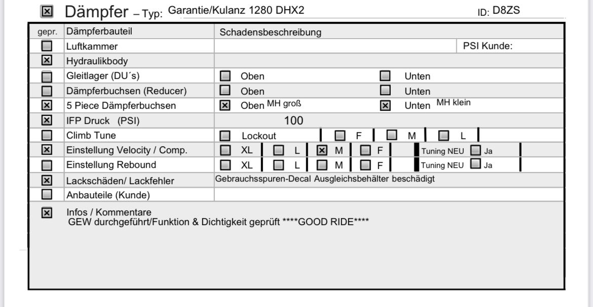

Mein wegen Inkontinenz an der Kolbenstange reklamierter 2021er DHX2 wurde von Fox auf Gewährleistung repariert.
Kann mir jemand anhand des Sheets sagen, was da genau alles gemacht wurde?
Auf der "Rechnung" steht als zusätzliche Pos. noch: Sealkit Damper Rebuild.
Kann ich ich also davon ausgehen, dass zeitgleich der Dämpfer zusätzlich einen kompletten Service inkl. aller Dichtungen bekommen hat?
Sah bei mir so aus ... vor einem Jahr:
Was war bei dir defekt?
Ich hatte meinen eingeschickt, weil Öl an der Kolbenstange austrat. Zudem liefen die Dämpferbuchsen recht streng. Sonst wäre mir nichts wirklich aufgefallen.
Die Buchsen und Dichtungen wurden wohl ersetzt und ein FullService durchgeführt.
Was da an der "Druckstufe" gemacht wurde, is mir nicht ganz klar...

Hat an der Haubtdichtung gesifft 🤦🏻‍♂️
Hatte aber sonst keine Probleme damit ... hab auf einen kleinen Service (Ölwechsel) gehofft und den dann auch bekommen 😅 👍
