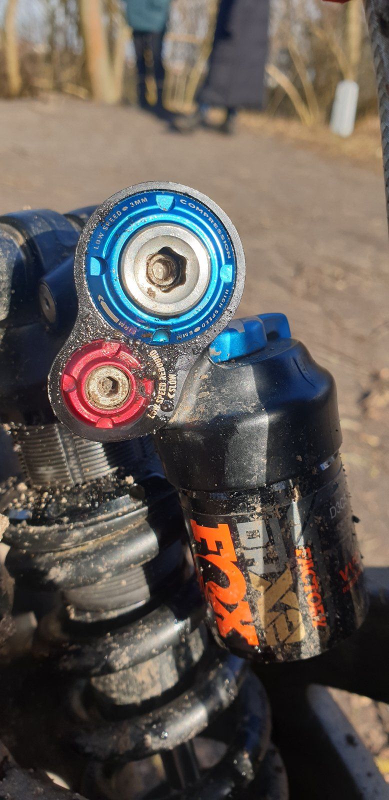

Bei meinem dhx2 kam aus der Druckstufe Öl nach gut 1/2 Jahr
Letzte Woche hin geschickt, warte noch auf Rückmeldung.

Reklamationen - berechtig oder nicht ;) - gehen schneller.
Kollege hat seinen Dämpfer Anfang Febr. zu FOX geschickt, mit dem Vermerk: "Klappert".
Kam letzte Woche zurück - Befestigungsbuchsen wurden getauscht und der Lockout repariert. Dazu natürlich alle Dichtungen usw. Alles auf Garantie.
