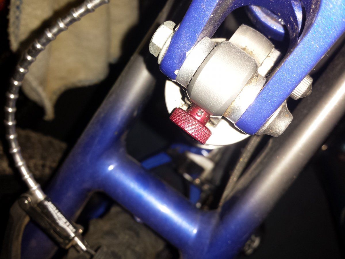

Also die Dämpferpumpe habe ich grade nicht gefunden...aber ich hab mir den Rest mal angeschaut. Eine leichte Drehbewegung macht der Dämpfer oben an der Befestigung. Das mit den 5 Grad könnte hinkommen...mehr aber auf keinen Fall...
Viel spaßiger fand ich aber die total unterschiedlichen Befestigungsvarianten des Dämpfers oben.
Alle bis auf die gelbe Kiste sind original. Das ist ein Nachrüstdämpfer allerdings mit den Buchsen aus dem original Stahlfeder Fox. Warum allerdings 2 Scheiben drunter liegen :ka: Müsste ich nochmal die andere Seite sichten. Ich persönlich finde die versenkte Mutter beim KOI lustig sowie die viel filigraneren Aufnahmen am Alu PRO.
