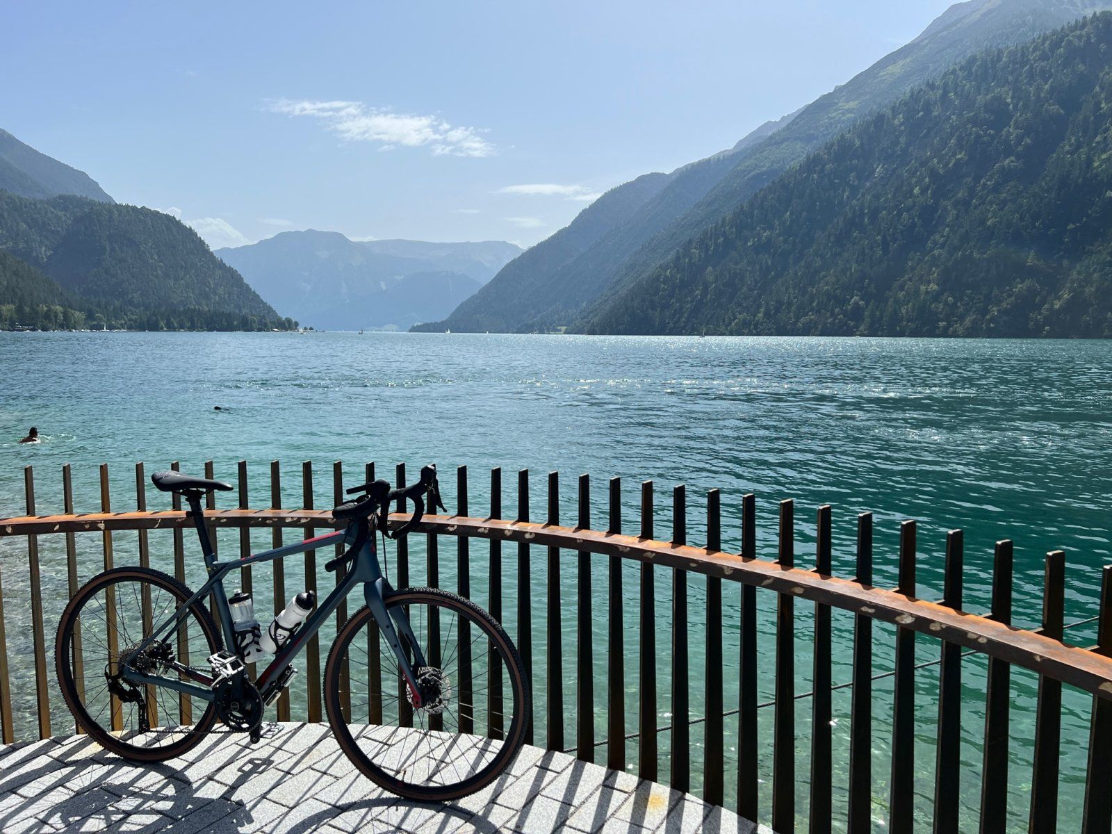

Moin moin,
ich bin neu im Gravel Bereich aber es hat mich jetzt auch gepackt.
Habe mir spontan im Österreich-Urlaub ein Silex 4000 gekauft.
183,SL 84 = Größe L
Vorort Probefahrt hat es deutlich gezeigt, dass die L die richtige Wahl ist.
eine der ersten Ausfahren Achensee
Habe mit von 3min19sec Carbonflaschenhalter verbaut und bin bisdahin zufrieden gewesen.
