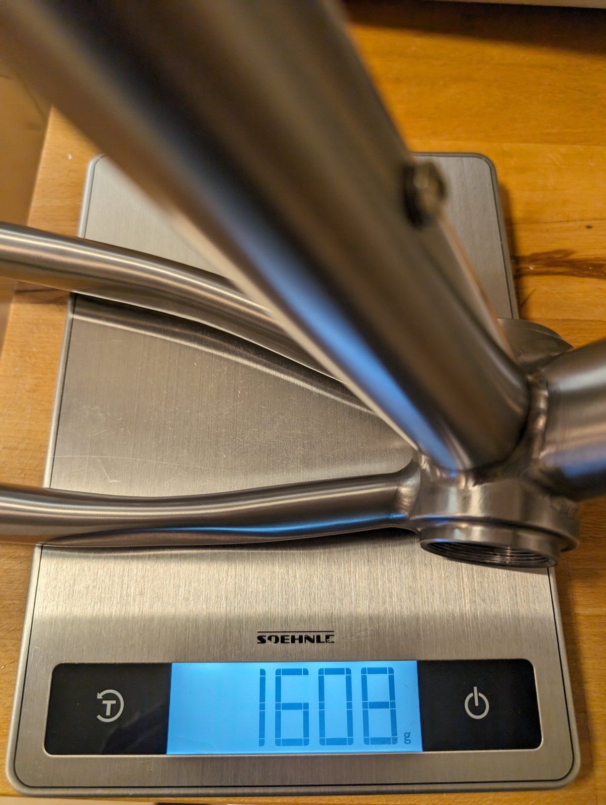

Schrauben und Sattelklemme weg, dann isser unter 1600! Das Foto mit 15xxg muss noch sein ;)
Fein, das steigert meine Vorfreude :hĂŒpf:
😅 Ich bin mit dem Gewicht wirklich zufrieden! WĂ€re mit dĂŒnneren Sitzstreben und 32er Oberrohr noch weniger drin gewesen, aber die paar Gramm machen es nicht aus.
Wenn man dagegen sieht was sie Dinger von Van Nicholas oder Falkenjagd mit tollen 3D Druck Teilen wiegen, ist es schon cool was man "konventionell" auf die Beine stellen kann 👍

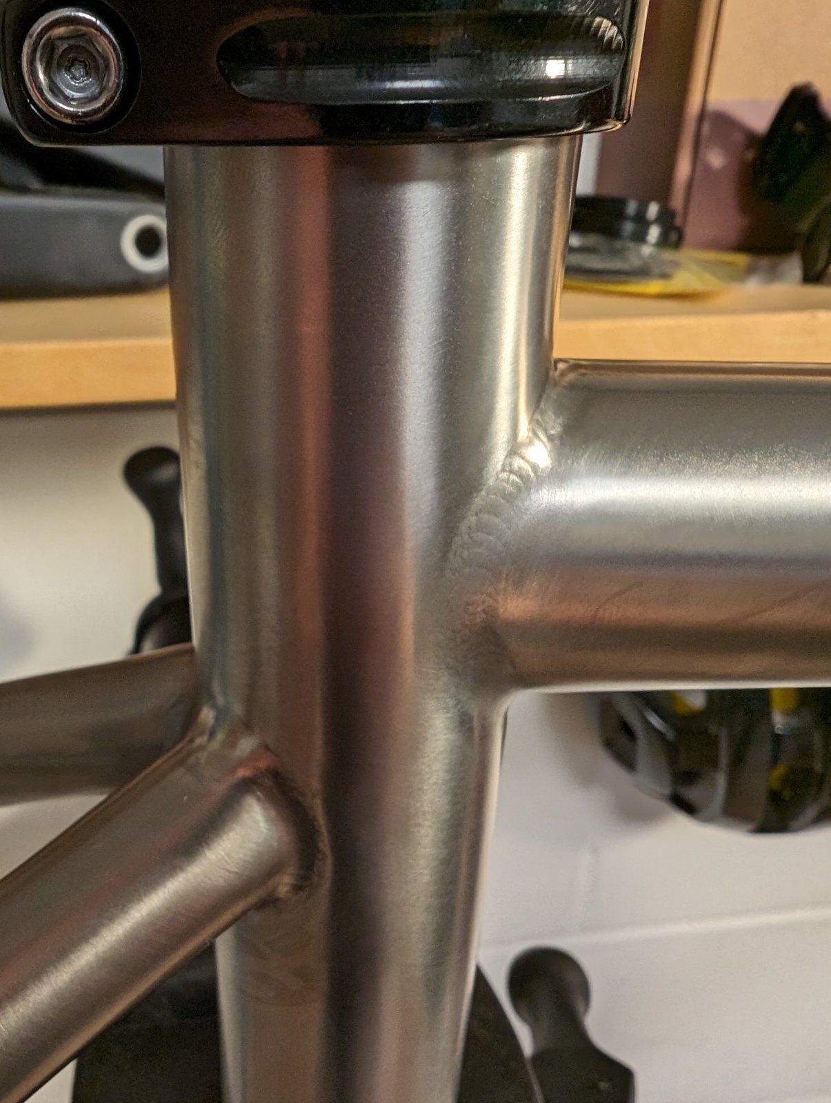

Mit der Verarbeitung bin ich zufrieden. Es sind keine Schweißnaht Kunstwerke wie bei einem Moots und es gibt auch Rahmen bei denen das OberflĂ€chenfinish besser ist, aber technisch ist alles sauber verarbeitet und irgendwo muss der Preisunterschied von <3.000 zu 5.000 € ja herkommen 😉
Habe mich ja bewusst fĂŒr Rewel entschieden!
Lagersitze, Gewinde usw sind technisch perfekt 👌

Die mitgelieferte SattelstĂŒtzenklemme ist ĂŒbrigens wirklich sack-schwer 😅
Habe erstmal eine von Bike-Yoke bestellt, mit den gesparten 14g liegt der Rahmen dann unter 1.600g 😉

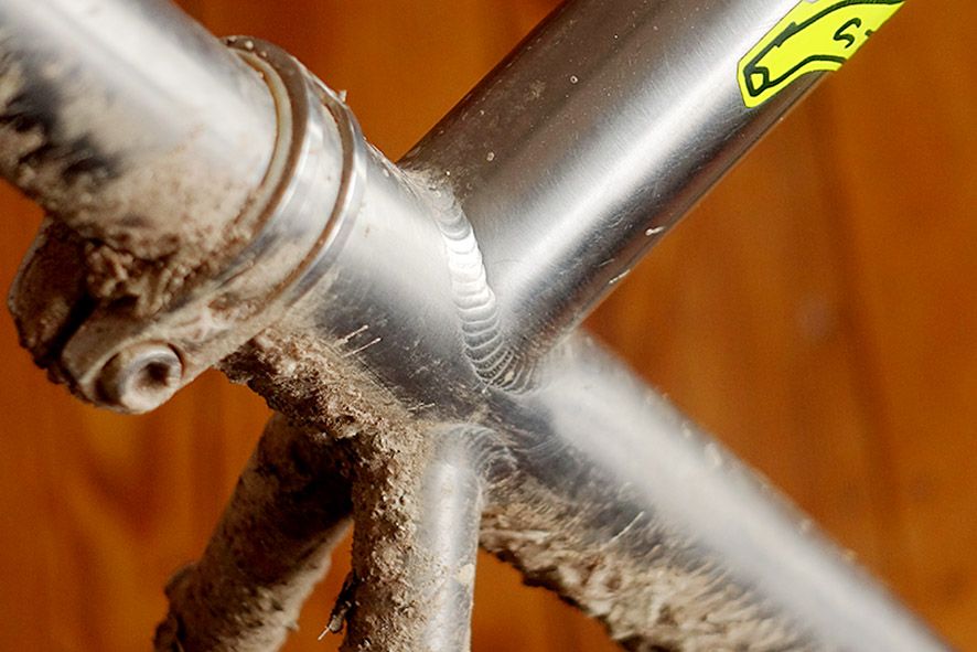

... Es sind keine Schweißnaht Kunstwerke wie bei einem Moots ...
Was die SchweißnĂ€hte betrifft, bei vielen Ti-Anbietern im unteren Preisbereich siehts nicht anders aus, hier zB beim Nordest Titan:

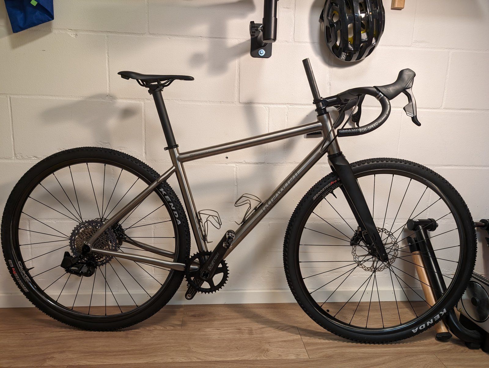

Heute noch etwas weiter aufgebaut und mal eine erste Sitzprobe genommen. Was soll ich sagen, es sitzt wie angegossen, so habe ich mir das vorgestellt 😍
Den Gabelschaft muss ich noch "etwas" kĂŒrzen 😅 Und etwas Feintuning an den STIs ist noch notwendig.
Den Auftrag "kleinstmögliche KrĂŒmmung der Kettenstreben damit der RX4 Sattel passt" hat Rewel exakt umgesetzt 😉
Ich bin ein Fan von Head Badges, daher am Steuerrohr kein sandgestrahltes Logo sondern was handgemachtes von Etsy 😅

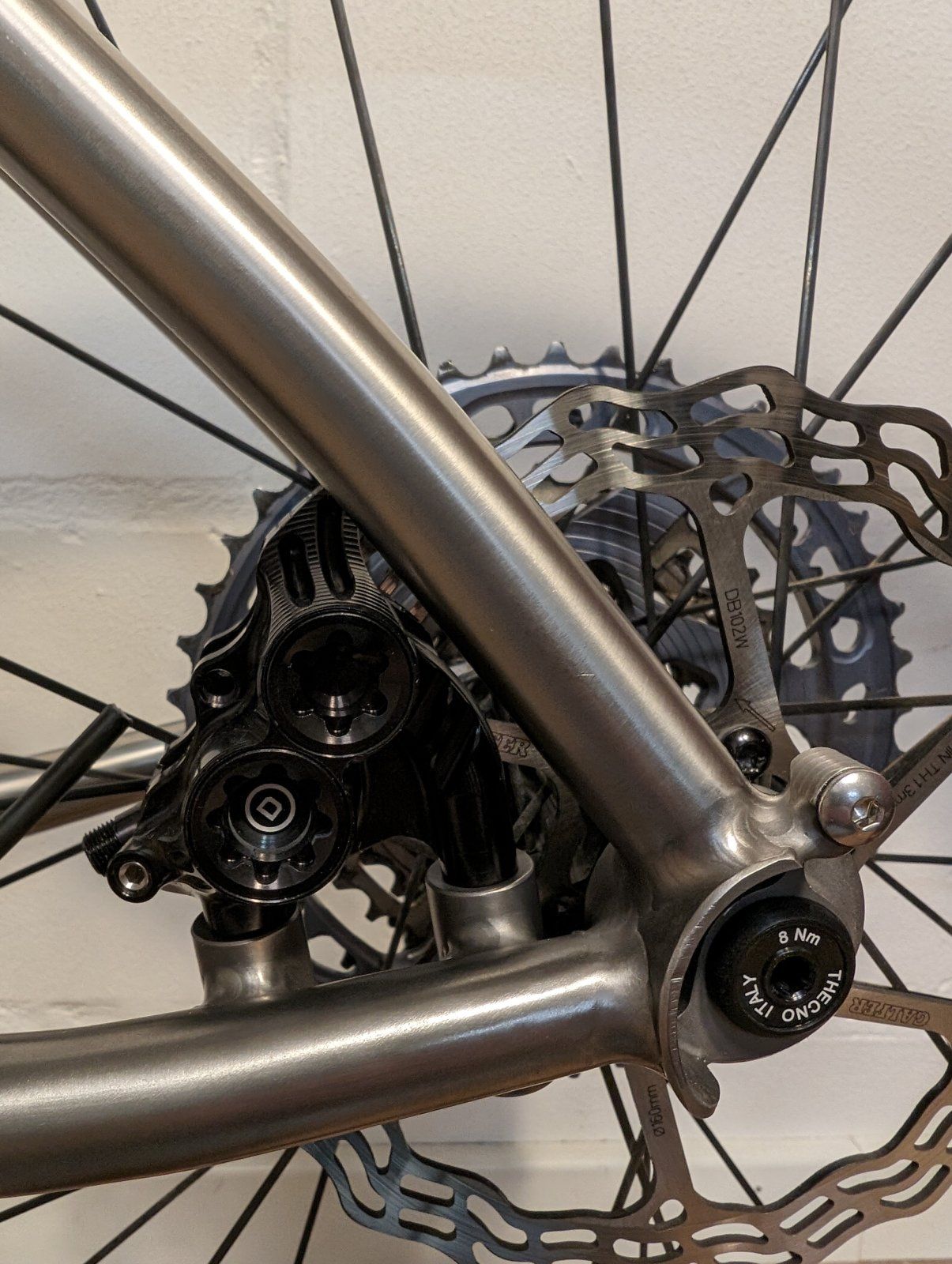

Aufbau muss ich leider unterbrechen 😱
An der Flatmount Aufnahme des Rahmens passt was nicht. Leo hat schnell und professionell reagiert, der Rahmen wird abgeholt und schnellstmöglich gefixt.
Wirft aber meinen Zeitplan leider um min. 2 Wochen zurĂŒck, wollte eigentlich morgen die erste Runde drehen đŸ„ș
schade, ist ja Àrgerlich. Was stimmt nicht?
Bremsscheibe stĂ¶ĂŸt an den Bremssattel, die Flatmount Aufnahme sitzt nicht exakt da wo sie sein sollte. Keine Chance das ĂŒber die Langlöcher auszugleichen, da bin ich schon am Anschlag đŸ€·đŸŒâ€â™‚ïž Leo sagt, die werden normalerweise ĂŒber mehrere Tage immer nachgerichtet, bis sich der Schweißverzug gelegt hat. Dabei muss wohl was schief gelaufen sein.
