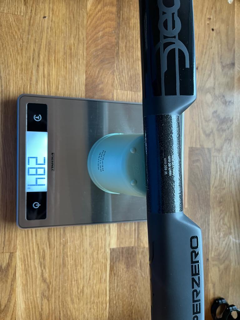

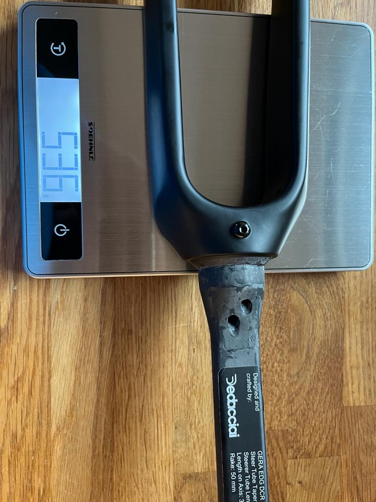

Jetzt zu den Deda Teilen, die auch endlich eingetroffen sind. Bestellt hatte ich die Gera EDG Gabel und den Superzero Gravel Carbon Lenker in 460mm Breite.
Im Gegensatz zu Extralite lagen beide Teile schon recht deutlich über den Gewichtsangaben. 🤨 Die Gabel sollte 498 wiegen, der Lenker in 420mm Breite 235 Gramm. Tatsächlich sind die Dinger aber schwerer, wird also knapp mit <8 kg 🙈
Dafür ist die Verarbeitung ganz ordentlich und der Lenker greift sich gut, mit großer flacher Handauflage, das ist mir besonders wichtig, neige bei zu runden Lenkern zu eingeschlafenen Händen.

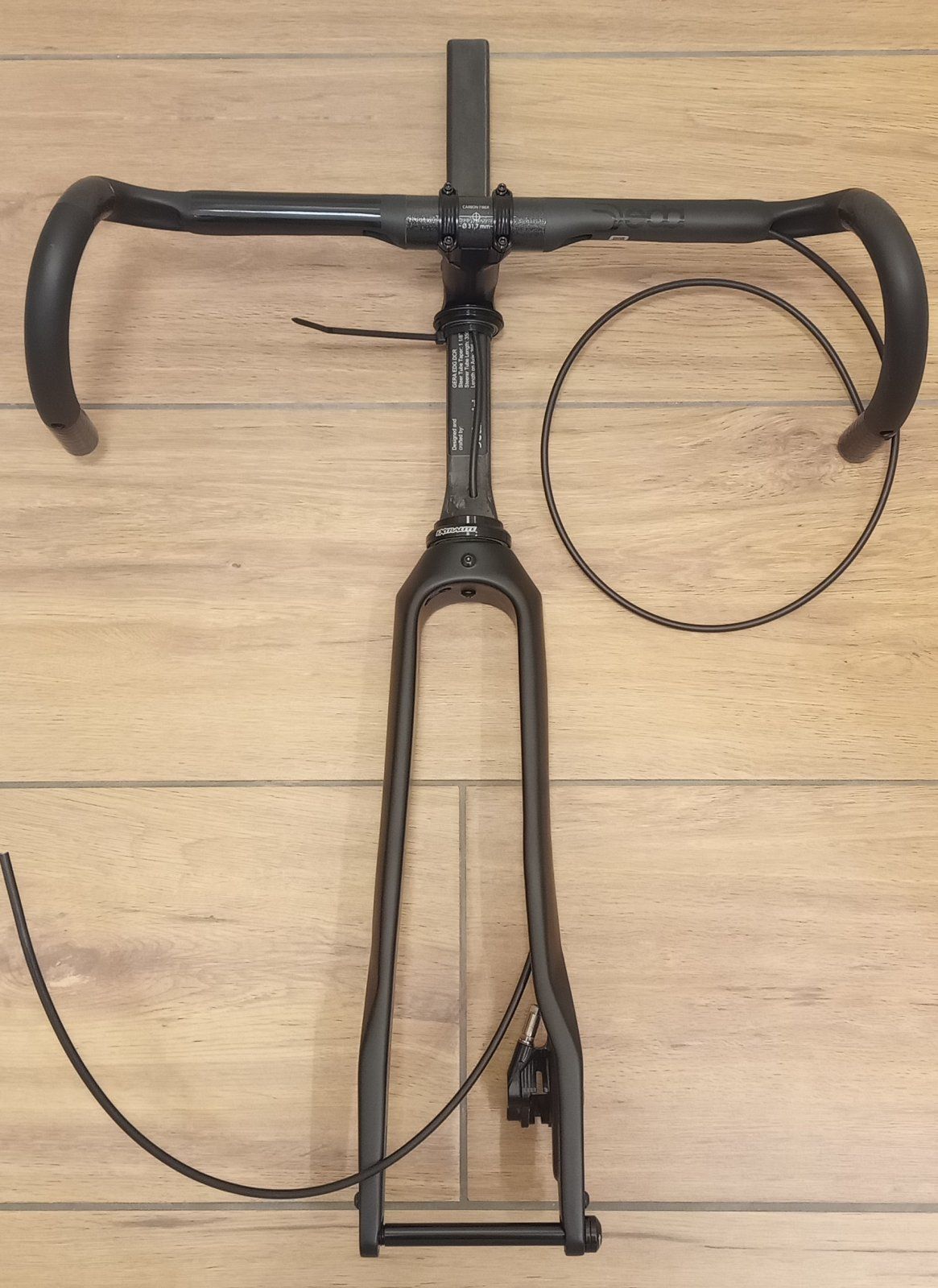

Besonders hat mich interessiert wie das mit der zugverlegung funktioniert. Also alles mal schnell zusammen gesteckt. Erstes Fazit, sollte gut klappen 👍😉

Danke für das Gewicht, der Lenker ist ne Frechheit mit 284! und damit bei mir raus…
Ja, war auch ziemlich enttäuscht, hatte so mit 255 bis 260 gerechnet. Bleibt mir mir aber drin, da Optik und Ergonomie mir zusagt.

Das der Lenker nicht wirklich leicht sein kann ist ersichtlich… 😉

Ja, bisher hatte ich mit den Herstellerangaben einfach mehr Glück 🤷🏼‍♂️ Naja, kein Beinbruch, beim Lenker geht (für mich) Ergonomie vor, daher ist das Mehrgewicht okay 😉

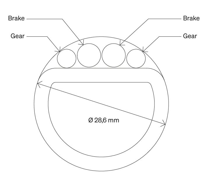

Kann man bei dieser Gabel, wie auch bei der deda gera edg bei zb einem tr44 Steuerrohr einen ganz normalen Steuersatz wie zb den Chris King i7 verwenden oder brauchts dazu einen speziellen Steuersatz und auch speziellen Vorbau?

Im Prinzip sollte das auch mit normalen Vorbau und Steuersatz funktionieren. Aber dann wahrscheinlich mit ähnlichen Einschränkungen wie bei Deda, also max zwei Bremsleitungen und der Vorbau benötigt eine möglichst große Öffnung zum Gabel Schaft hin.
Schade, dass die Columbus Gabeln ausschließlich auf maximal zwei Leitungen ausgelegt sind - bei der Deda werden allerdings vier mögliche angegeben:

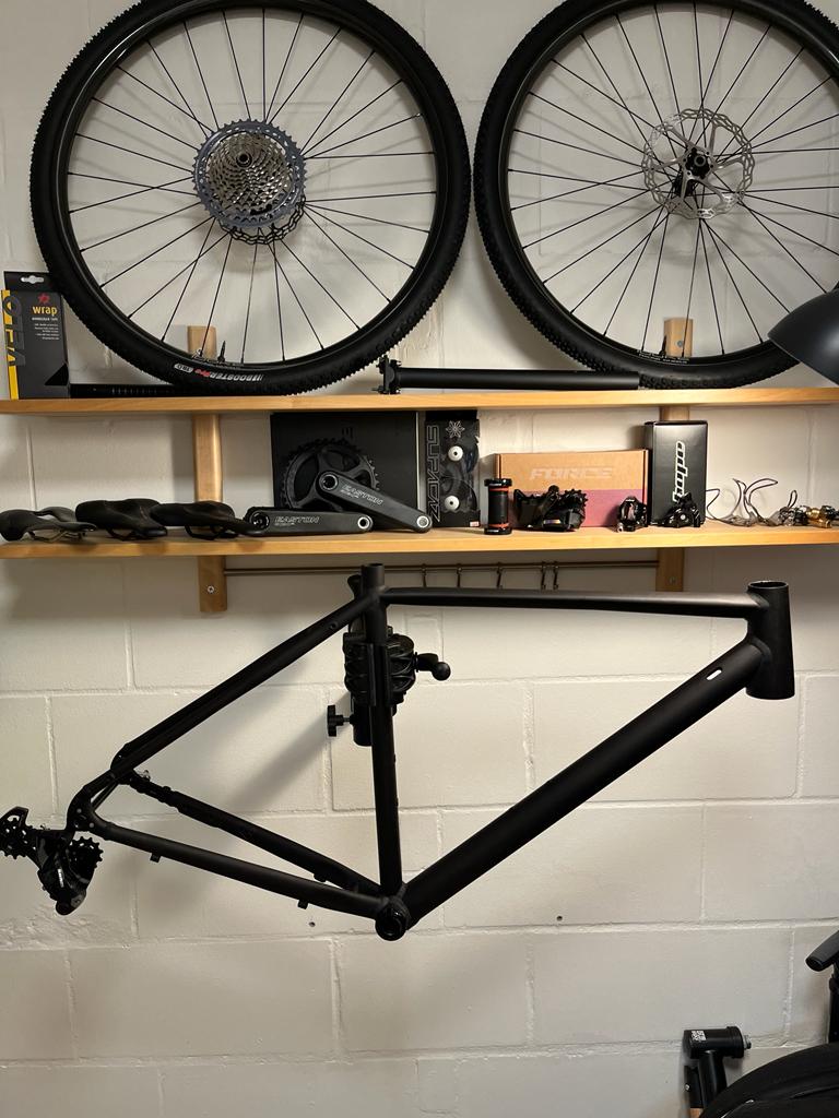

Ein Würfel Rahmen? Bin auch kurz davor mir noch ein Schlechtwetter² Rad aufzubauen. 3 Wochen Salz haben meinem Stahl Kollegen ordentlich zugesetzt, das schmerzt in der Seele :(
Kein Würfel. Ist ein Gravel light von CNC. Gibt's aktuell für <200€ 👍 Inspiration kam hier aus dem "Schotter fürs Proletariat" Faden 😊
Macht soweit einen guten Eindruck 👍
