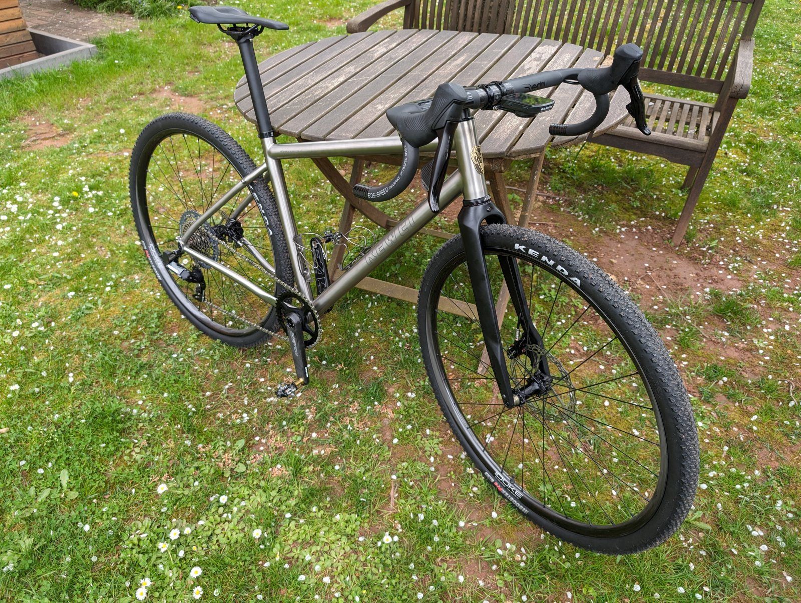

So, Antriebsstrang ist fertig 😊
Hatte mir eine Force Flattop Kette bestellt, leider die mit 114 Gliedern und die war genau zwei Glieder zu kurz 🙈
Hatte zum Glück noch eine fast neue X01 Eagle Kette in der Teilekiste. E13 empfiehlt die wohl auch für die Helix Kassette, Glück im Unglück sozusagen.
Weil ich gerade eh Zeit habe und die Kette gründlich reinigen konnte, habe ich mal das Pedros Ice Wax ausprobiert. Mal schauen ob das was taugt.

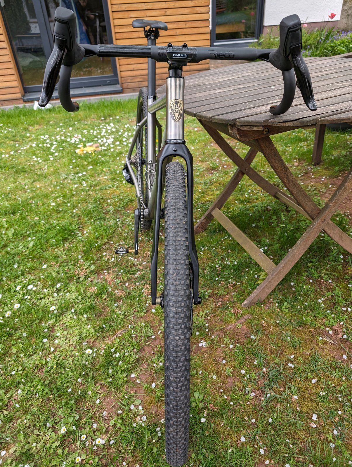

Erstes Proberollen bestanden. Nur die Bremsen muss ich ein zweites Mal entlüften, vorne stellen sich die Kolben nicht ganz zurück und es schleift egal wie ich es einstelle 🤷🏼‍♂️
Band kommt dran wenn ich mir mit der Position der STIs sicher bin 😊
Schau dir mal genau die Reifenstellung an - irgendwas ist da wohl nicht richtig oder die Perspektive täuscht?
Oben Unten
