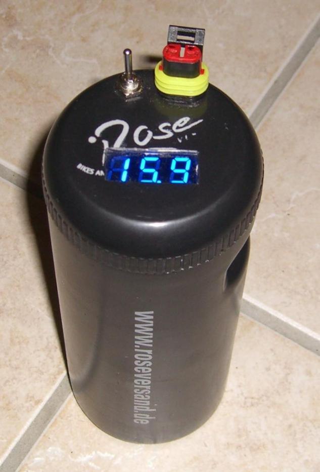

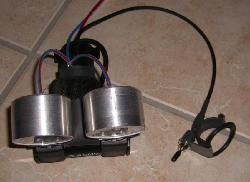

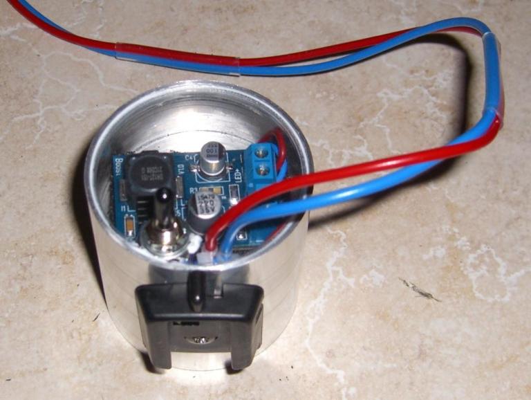

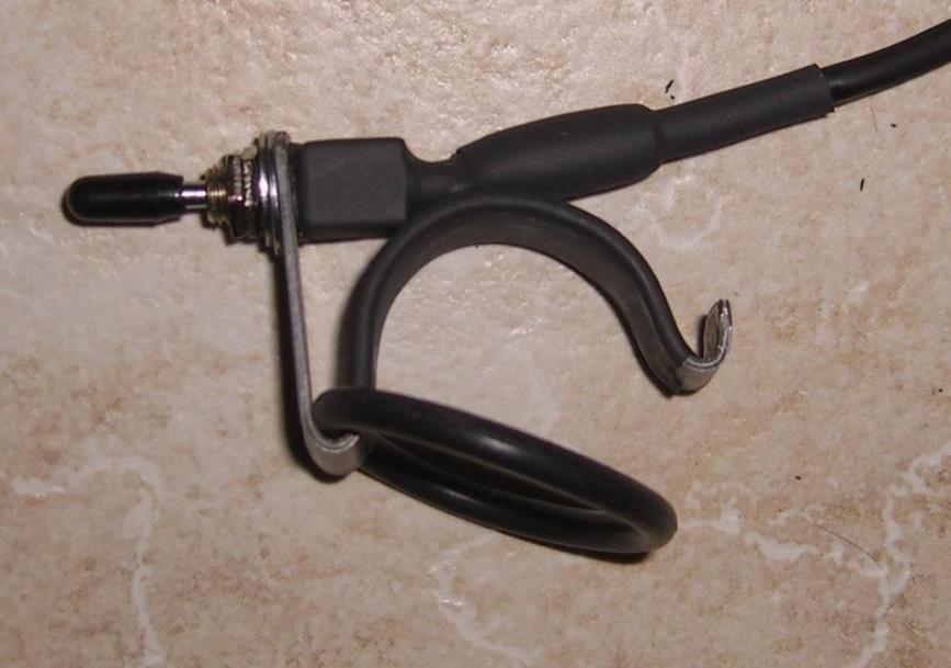

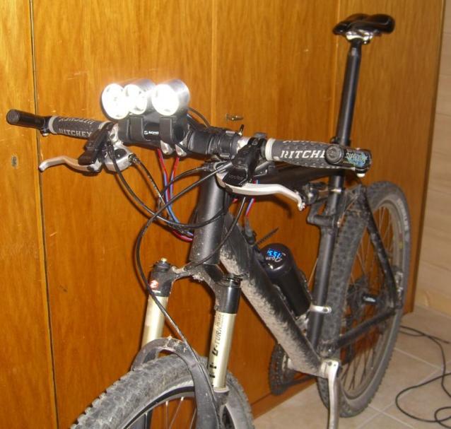

Ich hab mal wieder gebastelt :)

Lampe 2:
2x
3x Q5 1000mA stufenlos dimmbar (2 KSQ Step-Down)
Frean Reflektor
Sigma T-Bone zum einfachen Radwechsel

Am Rad und der Akku-Klassiker :)
