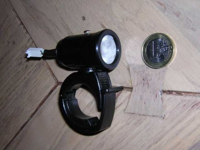

- die leds sind in allen leuchten seoul p4
- bei der dreifach lampe werden die p4`s mit 1000mA angesteuert
und bei den anderen beiden mit 750mA. Die KQS in den einzelnen
lampen sind selbst gebaut.
- optiken ist bei der umgebauten sigma eine mobdar 6°, in der im sk
verbauten gehäuse ist eine carclo 10003 10,5° linse und in der
dreifach eine 10° linse.
- der akku für die dreifach leuchte hat 12 NIMH Zellen mit gemessenen
2000mA/h . reichen für etwas über 2,75 stunden bei voller leistung und
gedimmt über 12 stunden.......
- bei den anderen lampen sind jeweils 5 zellen mit der gleichen leistung
verbaut und die leuchtdauer beträgt jeweils ca. 2,5- drei stunden.
gruß
karsten

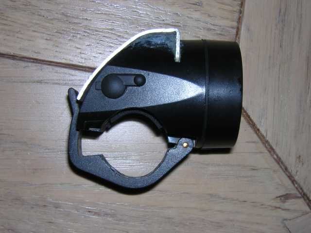

Hab meine Helmlampe noch mal Überarbeitet
Neuen Halter nun von Sigma andere Stecker, Kabel und ein neuen Akku
nun 7,2V Li-Ion mit 2400mA und 120g schwer somit komme ich auf 210g Komplett
single-shorty Helmlampe 2009
Gruß
Jörg

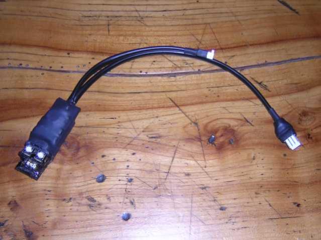

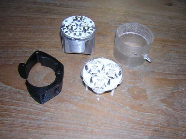

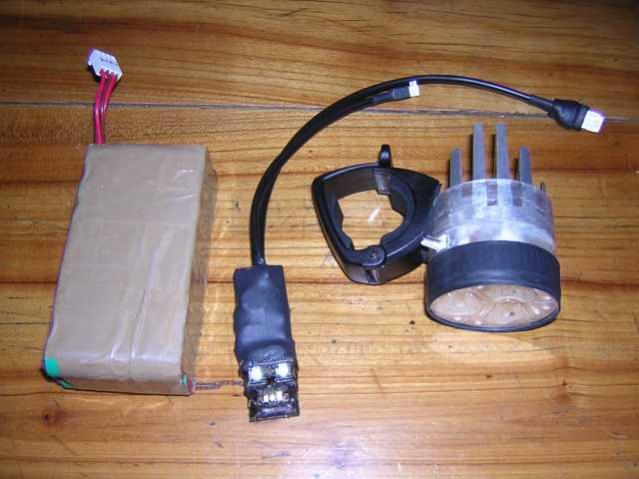

So, nun möchte ich auch mal meine Selbstbaufunzeln zeigen.
Oben in der Mitte Dynamolampe mit 2x CreeQ5 mit jeweils 10°CarcloOptik
Treibereigenbau nach www.led-treiber.de
Oben links Batterielampe mit 3x CreeQ5 mit 10° LedilRocket3.
Gehäuse 55mm Alurohr mit 5mm Platte als LED-Träger und Kühlkörper.
KSQ 250mA/1000mA von www.ledtreiber.de
12V/1,2Ah Bleiakku in nem schicken SlimFast-Becher.
Selbst eloxiert (ist einfacher als man denkt!) nach Anleitung von http://electronic-thingks.de/
Leuchtbilder gibts im Leuchtbilderthema
http://www.mtb-news.de/forum/showpost.php?p=5303854&postcount=725
Jens
