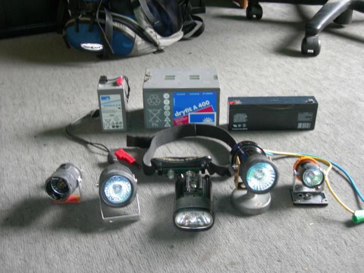

Hier meine Bastelteile.
Sind alle bis auf die Tomatenmarkdose links schon getestet.
Die im Varta-Taschenlampengehäuse war am besten (schön leicht).
Der Reflektor vom Cateyegehäuse hat leider ne 20W Stiftsockel-Leuchte
nicht vertragen und ist angeschmolzen.
Da werd ich dann doch wohl oder übel auf LED um steigen müssen, obwohls mir eigentlich zu aufwendig ist (Optik, Kühlkörper, Konstantstromquelle).
Fröhliches Mac Gyvern

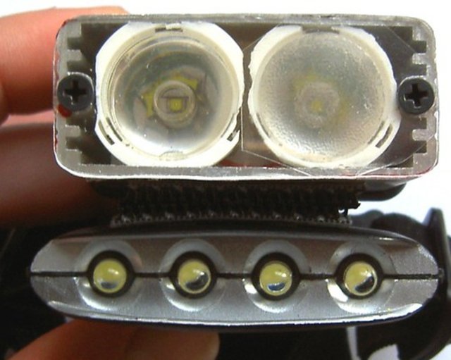

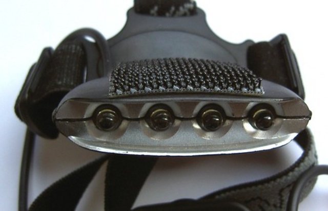

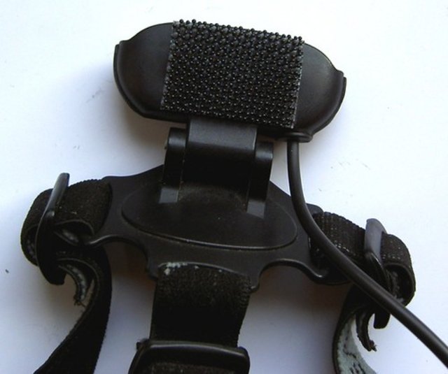

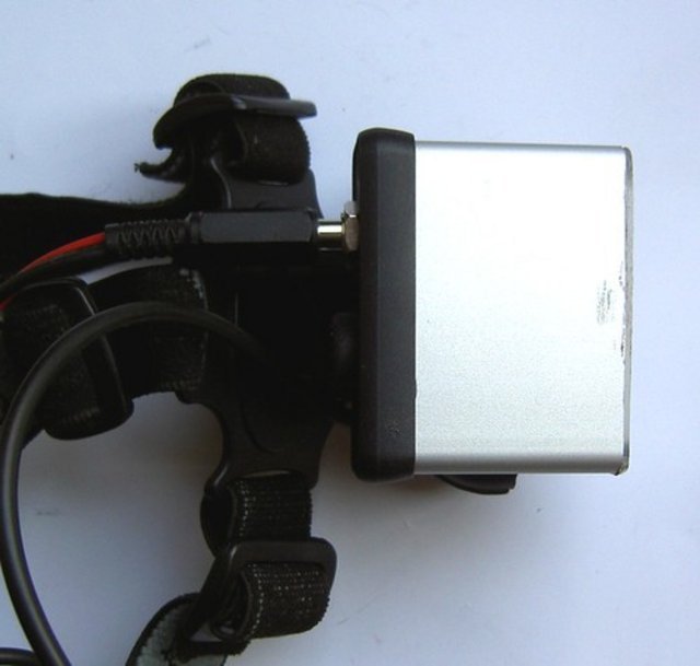

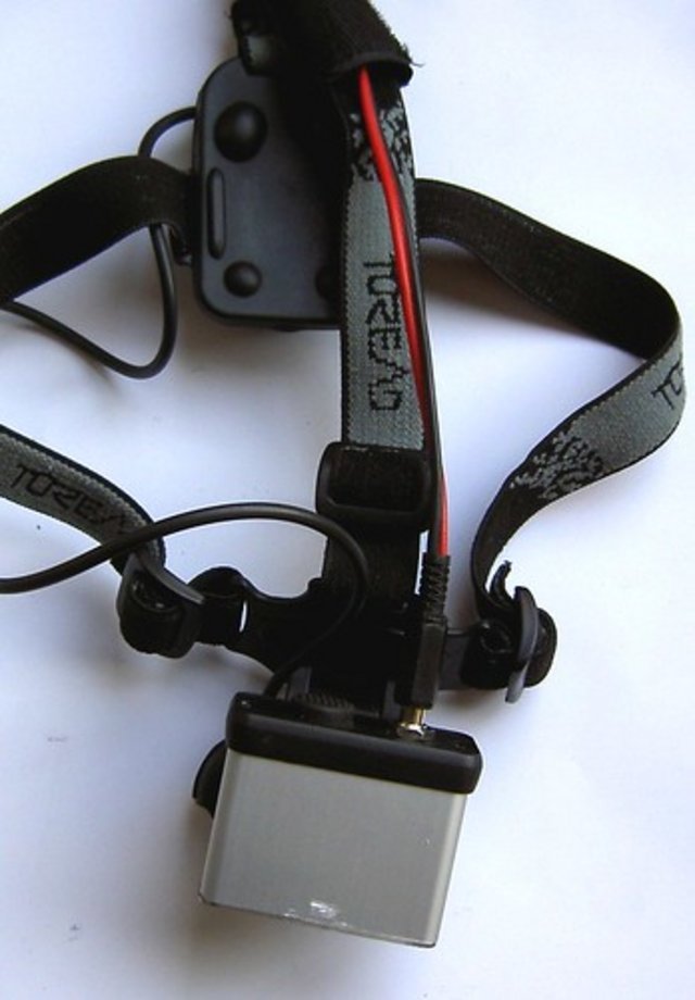

Wowwwwwwww, what level!!!!!!!!!! very, very nice, it is made for you?
Now my work :D
I did this light...
And thought, why don't do a headlamp too with her...I had a cheap headlamp of 4 diodes o 5mm
and with a little of velcro...
I can put my nini light here...
Now I can use this headlamp to running by the night...:)
Control beamshot
Beamshot
Gruss - Saludos
José
