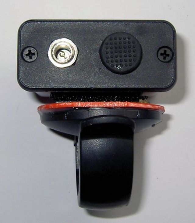

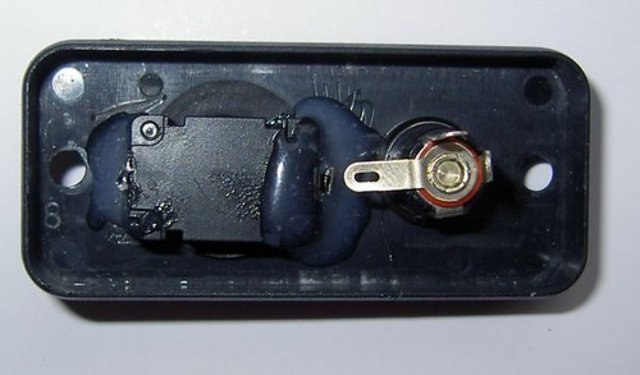

Muss/will mir da selber was basteln...What kind of case is that?
Das sieht nach der Abdeckkappe des MX-Power-Tasters aus. Der wird wohl beim Basteln übriggeblieben sein. Ist bloß so 'ne art Verhüterli.Is this rubber on the case a switch?

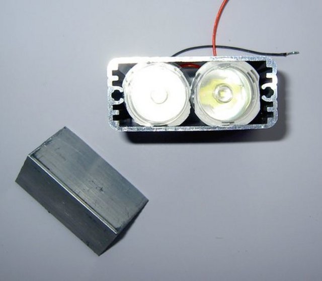

muß mich selber loben !
den werd ich nochmal neu machen Alu so 160gramm denke ichlob, lob.....

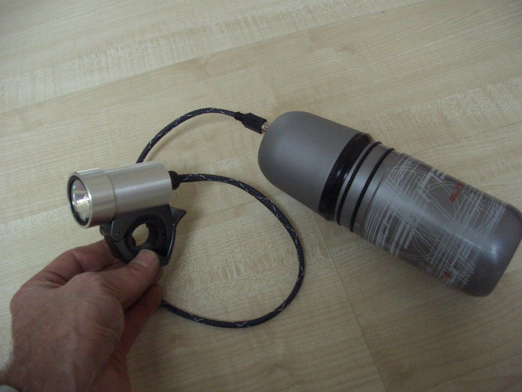

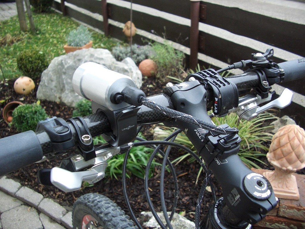

ein paar fragen zu deiner hid:
welchen reflektor hast du genommen also Ø und wo bestellt DEV Pein
wo hast du das glas her (was vor den reflektor kommt) Glaser ,ist aber runtergefallen und hin.:-(
was ist das für ein fetter O - ring. hält das wirklich fest am lenker auch auf ner derben schotterpiste? O-Ring iss Top. iss ne gr. Dichtung
ist der ballast im lampengehäuse? nein in der Flasche
welchen ballast hast verwendet?
welchen brenner hast du verwendet? 35W
kannste deine hid dimmen? nein , brauch ich nicht
was ist das für ein winkelstecker mit schalter (wo gibts denn sowas)??? iss kein Schalter iss die Schraube
gib mal butter bei die fische
achso wie schwer ist der lampenkopf???
Silikonkabel, von Conrad.de und den Gewebestrumpf gibt es da auch , die KAbel sind Hitzebeständig, und bei einer Zündspannung von 23kva sollte das auch nicht durchschlagen !Hallo,
