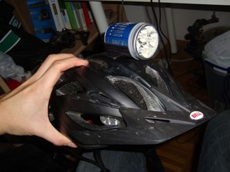

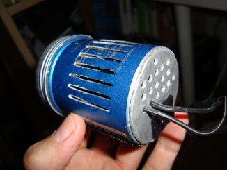

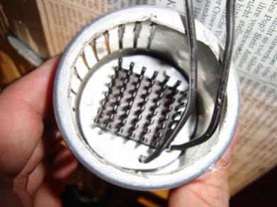

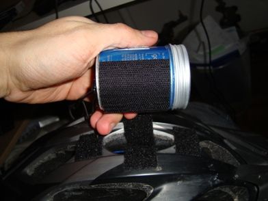

Hallo Leute, ich nochmal,
wenn man die tollen Lampen von Lunalux sieht, traut man sich ja fast nicht posten, aber jeder hat ja mal klein angefangen, und wer sich aus meiner Konstruktion ein paar Anregungen holen will, bitteschön.
Hab nun die LED-Trägerplatte von hinten mit Silikon abgedichtet, somit sind die LEDs relativ gut vor Feuchtigkeit geschützt. Die hintere Kammer des Gehäuses hab ich mit Lüftungsschlitzen und Löchern versehen, damit anständig gekühlt wird. Die KSQ ebenfalls in Silikon ertränkt.
Befestigt wird das ganze mit Klett am Helm. Genial einfach und hält Bombe.
Jetzt kanns los gehn.
Gruß
Peter

Ist doch gelungen :daumen:

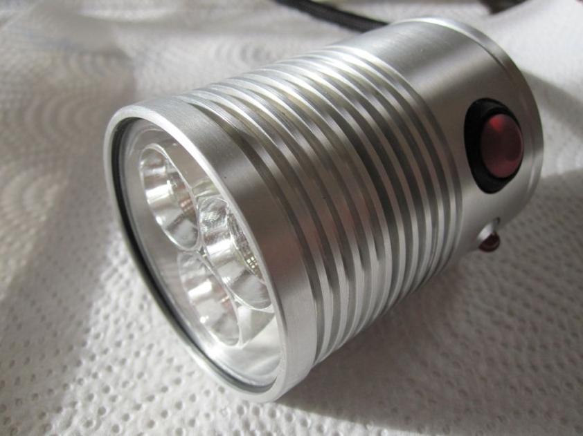

Hi.
Habe meine 3xP7 fertig. Geile Ausleuchtung. Die Kühlung scheint perfekt zu sein, die Lampe bleibt auch nach 1h Fahrbetrieb bei voller Leistung kalt. (Fast Umgebungstemperatur - war so ca. 4° C)
Mehr Bilder auf www.christianweigl.de
Betreibe die 3xP7 momentan mit einem 18V, 4000mAh Nimh Akku.
Wird aber im Weihnachtsurlaub durch einen Lion 14.4V, 9.2Ah oder mehr ersetzt.
Hi.
Hi coole Lampe Gratulations :daumen:
Damit lässt du wahrscheinlich so ziemlich alles stehen was man so kaufen ( und bauen ) kann :D

hallo
will mir auch eine 3fach P7 bauen, weis aber noch nicht wie ich die Led´S an den Hipflex anschliessen muss.
Wäre nett wenn du mir sagst wie ich das machen muss.
( in Serie?.....paralell ?.....anschliessen) habs leider nicht so mit der Elektrik.
Wie dick hast du den Kühlkörper für die Led´s gefertigt.?
Habe bei mir mal eine Dicke von 14mm geplant, ich hoffe das reicht für die Wärmeaufnahme.
gruß Albrecht
hallo
gruß Albrecht
Ist zwar nicht an mich gerichtet aber ich anworte einfach mal ganz frech:
Du musst die LEDs in Reihe anschließen an den Hipflex.
Der Hipflex macht bis zu 2800 mA.
Die Chips der P7 sind Parallel verschaltet und können max. 2800mA.
Ich weiß jetz nicht genau welche Spannung an einer P7 anliegt, aber schätzen wir mal 4 V. ( steht aber bestimmt im Datenblatt )
Wenn du die LEDs in Reihe schaltest addieren sich die Spanunngen und der Strom ist konstant. ( Gesetze der Reihenschaltung )
Bei 3 LEDs hast du max 2800mA bei ( geschätzten ) 12 V Spannung anliegen. ( 4V+4V+4V )
Du verbindest also + des Hipflex mit + von LED1 .
Dann den Minus von LED1 mit dem + von LED2, den - von LED2 mit dem + von LED3, denn - von LED3 mit dem - des Hipflex.
So müsste es funktionieren.:daumen:
Die Dicke des Kühlpörpers ist eher nur für eine Kurzzeitspeicherung der Wärme zu gebrauchen, und für den Wärmetransport nach " Aussen "
Wichtig ist eine großtmögliche Gehäuse Oberfläche zu schaffen.
Trotzdem sollte man aber die Wandstärke direkt hinter der LED dick genug machen.
Ich denke mal das 14mm dicke reichen...... wahrscheinlich würde schon die Hälfte reichen......

habe zur Zeit eine P7 in der Lampe , mit einem Kühlkörper von 10mm Dicke.
Die Lampe läuft fast 30min auf voller Stärke, bis der Hipflex runterregelt.
Ich denke auch, dass ich bei 3 Leds mit 14mm dickem Kühlkörper auskomme.
gruß Albrecht
Hi.
Ich hab hinter den LEDs 21mm, wahrscheinlich tuts auch weniger - dazu aber einiges an Kühlrippen - meine Lampe bleibt bei voller Leistung nahezu kalt!
