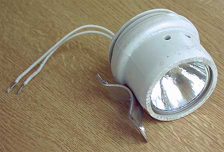

also noch ne kleine Erklärung: von der Conradlampe schmeiß ich alles weg, nur das Gummiband mit der Kunststoffplatte verwende ich, die Platte schleif ich vorne plan und bohr 2 Löcher (Abstand wie Sigma-Halter). Da schraub ich mit M3 den Deckel von meinem Alu-Gehäuse an. Die Muttern der Schrauben verschwinden in der Polsterung der Kunstoffplatte, so dass sie an der Stirn nicht stören.
Ich kann dann jederzeit die Stirnhalterung gegen den Sigma-Halter austauschen. Alles klar ?

Hi!
Dann will ich meine Leuchten auch mal präsentieren:

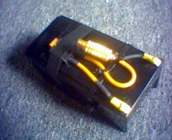

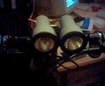

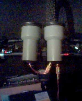

Die Konstruktion ist ja sicher bekannt, 40mm Muffenstücke aus dem Baumarkt, zzgl. 2x Muffenendkappe. Die Strahler, 1x 35Watt für den Wald und 1x 10Watt als Heimbringer für die Strasse, sind mit Silikon eingeklebt, dann noch fix einen Umschalter eingebaut und alles mit Steckverbindern versehen. Das tolle ist, die Strahler (natürlich incl. der Endstücke in die sie eingeklebt sind) lassen sich in ein paar Sekunden einfach wechseln, die sind nur eingesteckt. Man kann also für alle Fälle immer Ersatz mitnehmen.
Als Stromquelle dient ein Bleigelakku mit 7,2Ah und schlappen 2,5Kilo Gewicht (dafür nur 9,50EUR bei Reichelt). Der kommt natürlich in den Rucksack, das Bike ist so schon schwer genug. Das Kabel läuft so in Bauchnabelhöhe durch zwei Gummischlaufen in der Bikejacke, hat dadurch viel Spiel und stört nich beim fahren.

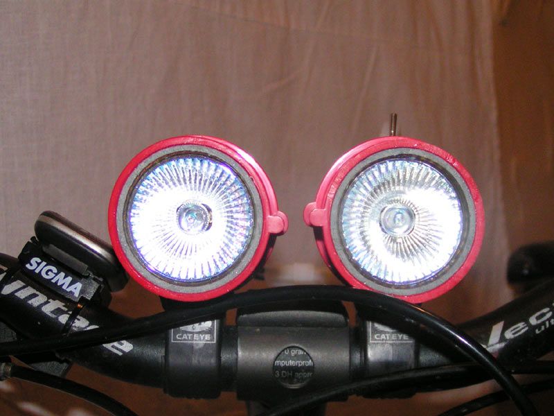

Ich hab mich in der letzten Woche mal intensiv mit dem Thema Bikeleuchte beschäftigt und bei der Suche im Baumarkt eine tolle Entdeckung gemacht: Einen Stecker für Starkstromkabel! Das allein ist noch nichts besonderes, aber das der Innendurchmesser des Steckers exakt so groß ist wie der Außendurchmesser eines 50er Halogenspots, schon. Man muss den Spot eigentlich nur gleichmäßig reinstecken und schon passt's. Ich habe ihn natürlich noch ein bißchen befestigt, eine 50er Muffenendkappe in Scheiben gesägt und verklebt. Der Stecker ist eine absolute Empfehlung, lässt sich auch sehr gut verarbeiten, bohren, schleifen, sägen, usw... Einen kleinen Nach (oder Vor-)teil hat er allerdings, er ist ein wenig lichtdurchlässig. Das bedeutet also das man immer mit einer roten Warnlampe auf dem Lenker unterwegs ist, was der Sicherheit nicht unbedingt abträglich ist, wohl aber ein bißchen komisch aussieht. Allerdings kann man nun auch den Tacho im Dunkeln ablesen - praktisch!
Für die Leuchte hab ich mir 1x 20Watt IRC und 1x 50Watt IRC besorgt, besonders letztere lässt im Wald die Nacht zum Tag werden, das ist einfach übelst cool! :-)
