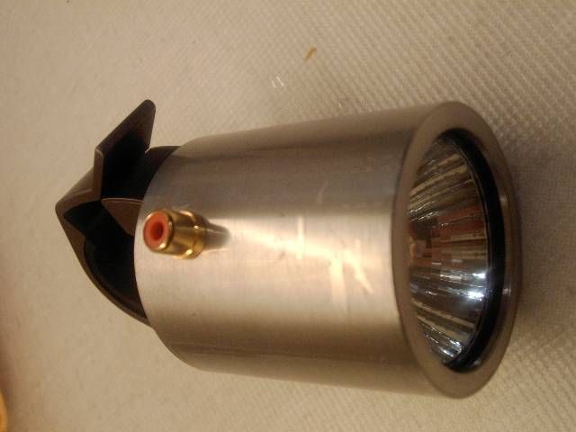

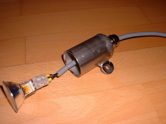

Hier mein Eigenbau im Rohbau.
Edelstahl (V2A)
35mm Halogen 10° Spot
Skintop Verschraubung
Geplant ist eine Helmmontage.
MfG Stefan
Edelstahl (V2A)
MfG Stefan
Lass mich raten: Dir ist mal eine Lampe bei einem Sturz kaputtgegangen ;) .
Geschliffen und poliert dürfte das Teil etwas mehr her machen.
Wie hast Du die Lampe befestigt?
Gruß
Raymund
Gruß
Raymund
Ich hatte bis jetzt noch keine Lampe. Mit dem Bau hab ich erst Gestern begonnen und deshalb ist sie auch noch nicht geschliffen und poliert. Rohbau eben. Sie ist aus V2A weil wir nix anderes ham. Alu hätte ich suchen müssen und kann ich außerdem nicht schweißen, bin doch nur Elektroniker.
Heute werd ich mal ausprobieren wie heiß die Lampe wird. Hab a bisserl Angst daß es mir die Lüsterklemmen wegschmort. Schau ma mal.
Wie ich Sie befestigene? Irgendwie auf den Helm, lass mir noch was einfallen. Auf den Helm sollen außerdem noch 3-5 rote LEDs nach hinten (über den gleichen Akku). Wegen gesehen werden und so.
MfG Stefan
MfG Stefan
Nein, nein, ich wollte wissen, wie Du den Reflektor im Gehäuse befestigst.
Gruß
Ramyund
öhm, wollte nun doch nicht 24 seiten durchforsten.
hat schonmal einer was aus LEDs gebaut?
müsste doch gehen wenn man welche mit 17000mcd nimmt oder?
Gruß
Ramyund
Achso, nur durch ziehen am Kabel und dann die Verschraubung festziehen. Sieht man auf dem Bild 2. Die Lüsterklemme muß halt richtig fest sitzen. 100% fest sitzt die Birne nicht, werd sie mit etwas hitzefestem Silikon einkleben. Mach heute mal einen Langzeittest über mehrere Stunden bei Zimmertemperatur. Damm kommts auf ob die Lampe zu heiß wird etc...

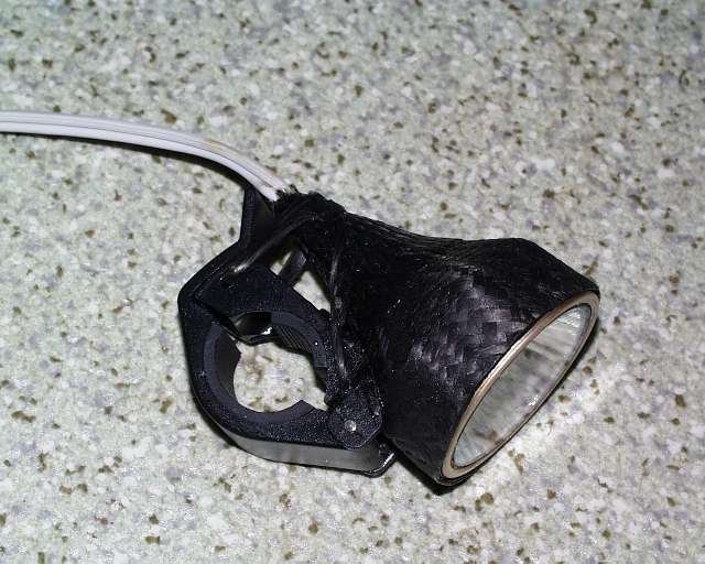

Sorry, dass ich das hier als Bikebörse missbrauche :rolleyes:, aber hier sind die Interessenten versammelt:
Biete:
IRC 20W 24° hinten verleitsilbert für bessere Lichtausbeute und keine Hitzeprobleme
Im Carbongehäuse gesockelt mit Carbonrovig auf Sigmahalter verbunden.
Gebote?
Brauch das Ding nicht mehr, weil ich mit einer Energiesparlampe rumgurke :D.

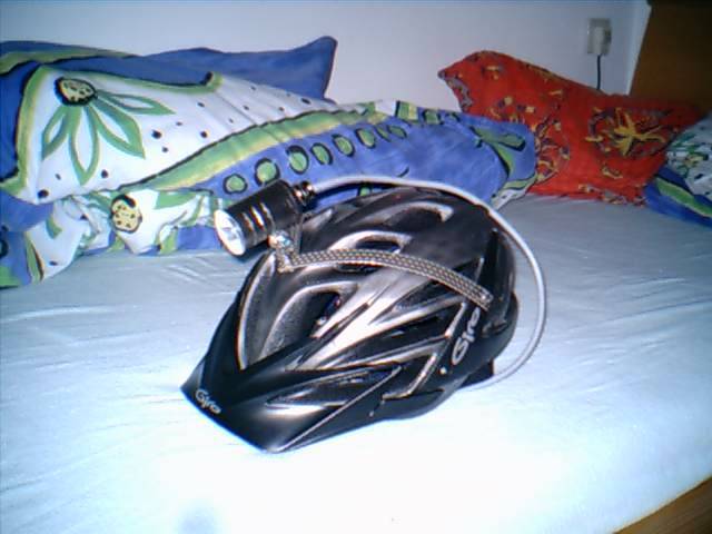

Da es die Lüsterklemme doch geschmoort hat hab ich noch Belüftungsschlitze reingeflext. Hab hier irgendwas von IRC oder so gelesen. Was sind das für Lampen?
schau auf meiner Webseite oder bei joerky nach, da its´s ganz genau beschreiben.
Kurz: Spezialbeschichtung, höhere Glühtemperatur bei weniger Stromverbrauch, weißeres Licht, helleres Licht bei weniger Watt
Die leuchten auch sicher fast nicht nach hinten, oder? Meine Osram schon, deshalb hab ich die Lame hinten aufgebohrt. Rotes Plexiglas drüber und ich spar mir das Rücklicht.
MfG Stefan
