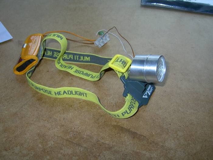

Hier mal meine neueste Erungenschaft.
Ziel war eine möglichst helle, möglichst bequeme, und dazu noch möglichst billige Stirnlampe zu bauen:
Man nehme:
1W luxeon star + 15°x30° Optik 15 Euro
Stirnlampe von Conrad, Nr. 852643 - 62 5 Euro
Auf eine Konstandstromquelle hab ich aus Kosten- und Wirkungsgradgründen verzichtet. Ein 0,8 Ohm Widerstand tut es für diese low-cost-Anwendung auch. ;)
..drehe ein dazu passendes Alu-gehäuse
verwurste das ganz mit einem Batteriehalte für 3AAA´s in einem Täschchen für AA Batterien, denke sich noch einen Schalter und eine passende Verkabelung dazu und fertig ist die Jogginglampe :D

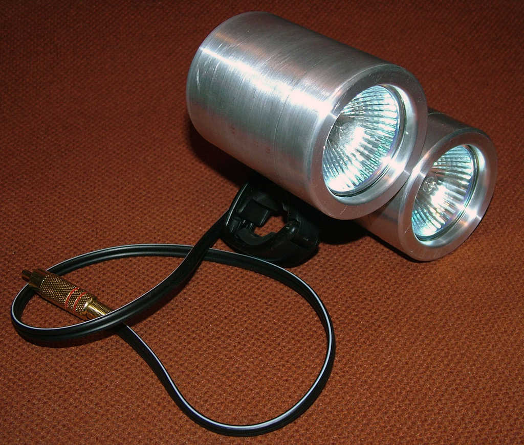

Meine erste Selbstbaulampe ist fertig. Jetzt warte ich nur noch auf meine IRCs und dann geht es an die Optimierung. Momentan sind 2x35Watt Halogenbirnen verbaut und die Lichtausbeute ist schon gigantisch. Als Halterung hatte ich noch die Lenkerhalterung von meiner Mirage EVO X herumliegen. Als Akku verwende ich noch einen Bleigelakku mit 3.2Ah.
Das komplette Gehäuse ist aus Alu und mit O-Ringen abgedichtet.

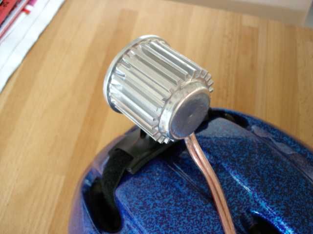

Nachdem ich mir hier die letzten Wochen die ungefähr 20000 :daumen: Beiträge dieses Freds reingezogen habe möchte ich hier mal meine Luxeon-Helmlampe vorstellen.
Ist - wie unschwer zu erkennen - der 3W Conrad-Spot (auf meinem uralt Giro ).
Als Halterung dient mir der Sigma-Helmhalter, den man im gut sortierten Fahrradladen findet oder -wie in meinem Fall - bestellen lässt. Kostet nur so 5 Eier.
Als Abdeckung der Platine diente mir die Plastikkappe einer Deodose (Nivea wars glaub ich), die ich etwas gekürzt habe. Das Plastikteil hab ich dann mit Holzleim - hatte grad nix anderes zu Hand - festgepappt und anschließend mit Hitzfestlack lackiert. Muss natürlich nicht unbedingt Hitzfestlack sein, aber der war grad bei der Hand und glänzt so schön silbern ! -> Pimp my light!! :D
Als Akku dient mir ein 3300mAh, 8,4V (7 Zellen) Racingpack, das noch Zuhause rumflog.
Für ca 25 EUs kriegt man so ein hübsches Helmlicht. Ist vielleicht gerade für Handwerklich/elektronisch nicht so versierte Menschen leicht zu realisieren -> Plug & Play! Zusammen mit meiner 35W IRC-Funzel (zeig ich vielleicht n anders mal) die ideale Combo! Nur mit der Helmfunzel wärs doch vor allem auf den Schwarzwälder Singletrails a bisserl zu spottig und schwach.
mfG struuunz
