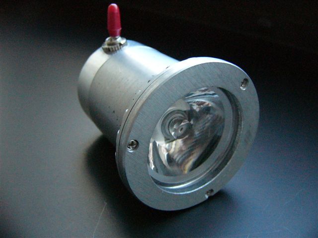

Im ´LION Akku Thread´ hatte ich dieses auch schon mal eingestellt, nun auch noch mal bei den ´Selbstbaulampen der IBC´ler´
Nachdem ich mich auch etwas mit dem Thema Li-Ionen-Akku in Verbindung mit einer 12 Volt, 20 Watt Osram IRC Halogenlampe beschäftigt habe, bin ich zu der einfachsten Lösung gekommen. So glaube ich zumindest.
Keine aufwändige Lade/Entlade-Elektronik, kein Zerlegen von Akkus,
keine lang andauernden Lötkolben-Orgien - alles recht einfach aufgebaut, auch für den Elektronik-Laien überschaubar/machbar.
Bilder, siehe die angehängten Dateien.
Die Akkubox funktioniert mit BP941/945 Camcorder-Akkus, hintereinander geschaltet = 14,8 Volt. Die Akkus günstig beim großen E ersteigert.
Als Ladegerät nutze ich den Double Charger mit den zwei entsprechenden Ladeadaptern. So kann ich nach einer Tour beide Akkus zeitgleich wieder aufladen, lange Wartezeiten werden so vermieden.
Um beim Einschalten der Halogenlampe den erhöhten Anlaufstrom zu begrenzen und das Ansprechen der Sicherheitsschaltung in den Akkus zu vermeiden, wird die Lampe über einen Drehwiderstand eingeschaltet.
Ein einfacher Kippschalter dient der Ein/Aus Funktion.

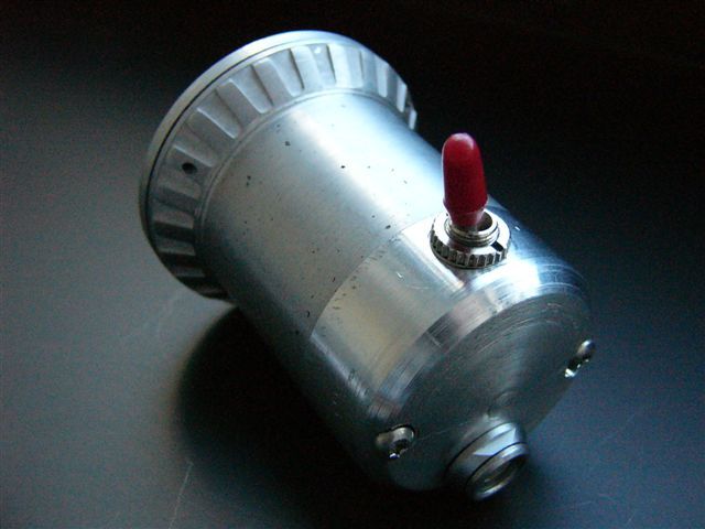

Die Adapterplatte in der Akkubox, dort wo die Akkus eingerastet werden, habe ich mir selber aus PVC gefräst.
Als Akkubox wurde eine dichtschließende Kunststoffaufbewahrungsdose für Wurst/Käse genommen und diese mit schwarzer Farbe lackiert. Es soll ja auch optisch alles zum Bike passen.
Die Akkubox-Halterung am Rahmen ist ein etwas abgeänderter Aluminium Flaschenhalter. Die Box wird mit Klettband im Halter fixiert.
Das Lampengehäuse ist von mir selbst aus Aluminium gedreht worden.
Getestete Laufzeit des Akku-Pack bei um die 2 Grad Celsius Außentemperatur:
ca. 3 Std.15 Min
Für den Fall das Touren bei Dunkelheit über die 3 Std.15 Min. hinaus gehen, da nehme ich dann zwei weitere Ersatzakkus im Rucksack mit.
Der Austausch der Akkus in der Akkubox dauert keine zwei Minuten.
Bei Fragen - PM an mich oder hier im Forum stellen.
Gruß,
der Dreckspatz

Naja, die Box ist ja alles andere als einfach und Drehbank oder Kunststofffräse hat auch nicht jeder. Ansonsten eine saubere (passt eigentlich nicht zu dir) Arbeit. ;)
Ritzelflitzer
Ritzelflitzer
Ich meinte eigentlich "einfach von der elektronischen Seite".
Mit Platinen bestücken/löten und Akkus aufdröseln hab ich es nunmal nicht so. :confused:

Aber die Akkus sind absolut fest in dem PVC Adapter eingerastet und somit fixiert, da rappelt oder klappert nix.
3Std 15Min Nutzungsdauer ist schon ein Wert der bei ca 2 Grad Celsius ok ist, werde wohl die Polsterfolie nicht nutzen wollen.
Und darunter hast du diese kupferfarbige Metallklemmen als Kontakte verwendet und dann zum Ein-/Ausschalter bzw. zum Drehwiderstand geführt?
Alles Käse ;). Nein im Ernst, auch wenn für mich und viele andere diese Bastellösung nicht einfacher ist, aber die Idee ist wirklich super :anbet: und das Umgehen des Zusammenlötens und des Ladens der beiden Li-Ionen Akkus ist wirklich :daumen: toll gelöst.
Falls man irgendwo alte Canon Camcorder findet, könnte man daraus die Haltevorrichtung der Akkus verwenden...:mexican: (somit noch weniger Bastelarbeit).

Die Anschlußleitungen der Akkus habe ich unter der PVC Platte verlegt und einmal gekreuzt. Die Platte habe ich dann an den entsprechenden Stellen gebohrt und 1,5mm² starre Kupferleitung durchgeschoben, passend gebogen - fertig.
Als Poti nutze ich einen 4 Watt Drehwiderstand, gefunden im Elektroschrott der E-Werkstatt. Das Poti sollte allerdings direkt nach dem Einschalten der Lampe von max auf min gedreht werden, sonst wird das Poti verdammt heiß und kann durchbrennen. Er dient ja auch nur dazu den Einschaltstrom zu begrenzen, so dass die Akkuschutzschaltung nicht anspricht.
Um z.B. in der Stadt die Lampe zu dimmen, dafür ist das Poti nicht geignet - es wird einfach zu heiß.
So ähnlich sieht das Poti aus. Den Hersteller kann ich leider nicht benennen.
@sindri
Nee, nix Tupper!
Die Box habe ich hier in der Gegend in einem `Minipreis-Markt´ gekauft, es waren glaube ich 4,98 € die ich dafür gegeben habe.
In die Nut habe ich eine Dichtung eingeklebt, die war zuvor nicht vorhanden.
@ohropax, @all
Sicherlich wäre es möglich noch von den Adapterplatten welche zu fertigen, nur derzeit fehlt mir etwas die Zeit dafür. In vier bis sechs Wochen ließe sich da aber evtl. was machen.
