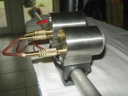

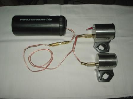

Hallo
Habe mich nach stundenlangem Stöbern auf dieser Seite auch an den Bau einer Lampe getraut.
Akku 2 x Bp 941 6000 mAh Ebatt
Gehäuse nach Joerky.Akkuwächter von Jürgen(kommt hoffentlich bald).
LED Spot von Conrad und Osram IRC 20 W .
Ich habe beide Lampen gestern Abend getestet und bin begeistert.:lol:
Der Conrad Spot ist auf der Straße und bergauf völlig ausreichend und bergab sind beide zusammen eine Wucht.:D
Danke für alle Anregungen.
Gruß Micha
Sind keine Drehteile sondern Edelstahlrohre mit aufgeschweisten Deckeln.
Halter aus 2mm Va Blech gekantet und angeschweißt.
Für mich als Metaller kein Problem.Dafür hab Ich es nicht so mit den elektrischen Schaltungen.
mfg Micha

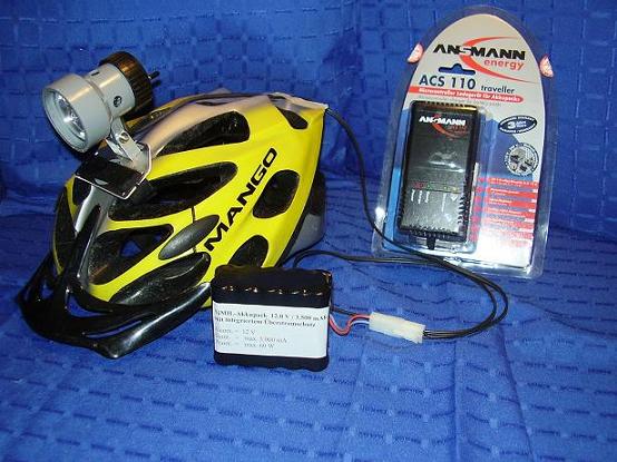

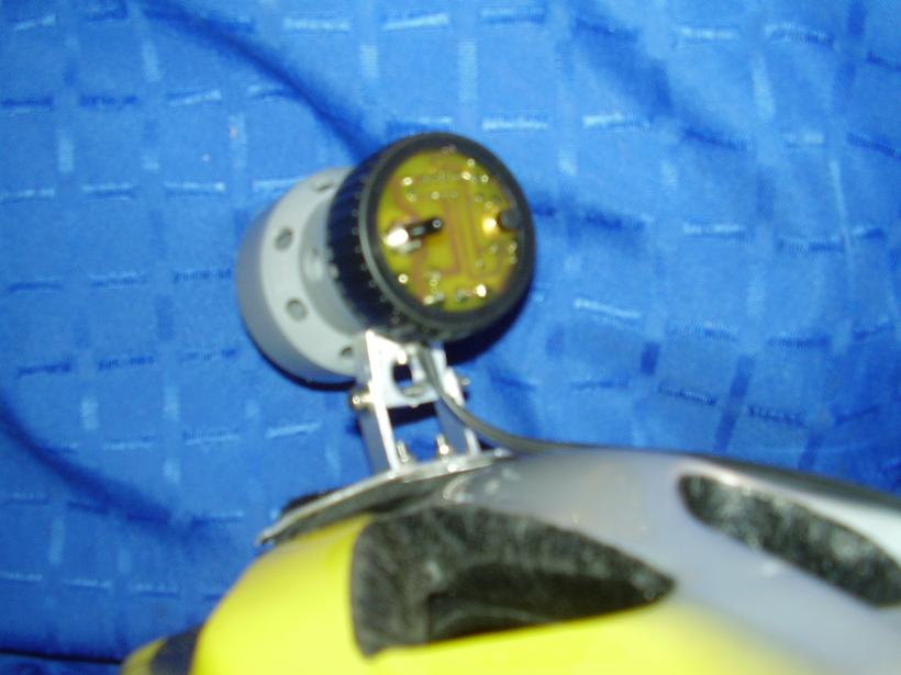

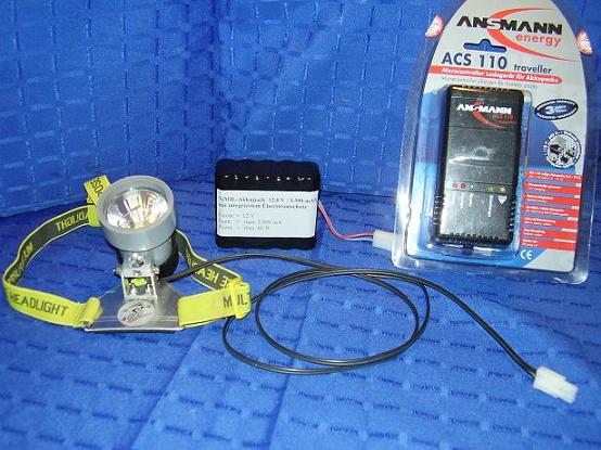

Hallo zusammen!
Vor ca. 2 Monaten stand ich vor einer schwierigen Aufgabe! Ich wollte neue Lampen für alle Mitglieder unseres MTB-Vereins bauen (natürlich zum Materialpreis).
Anforderungen:
- Helmlampe (alle Mitglieder bevorzugen das Licht auf dem Helm)
- Kopflampe (für Schitouren, Skaten, Rodeln und Berggehen)
- 2 oder mehrere Leistungsstufen (für Berg rauf und Berg runter)
Habe erst mit Doppelscheinwerfern (30W + 3W Luxeon) experimentiert. Aber das Ganze wurde leider zu schwer. Eine Kopf bzw. Helmlampe muss extrem leicht sein.
Nach vielen vielen späten Abenden hab ich eine super Lösung gefunden!
Akku: 12V NiMh 3500mAh / Hochwertige Industriezellen mit Überstromschutz. Den Akku verwenden wir seit ca. 5 Jahren. Ein super Teil und mit 535g auch annehmbar leicht. Das Ding kommt in den Rucksack oder bei einem 24h-Rennen in die Trikottasche.
Ladegerät: Ansmann ACS 110 / Hochwertiges Microcontroller-Ladegerät. Hat sich ebenfalls in den letzten Jahren bewährt.
Lampe: Basis ist eine HT-Rohr-Muffe aus dem Baumarkt. Das Ganze etwas verfeinert mit Dimmer und ein paar Frässteilen. D.h. Schalterstellung oben - ohne Dimmer. Schalterstellung unten - mit stufenlosem Dimmer bis max 2A. Platine hab ich speziell entworfen damit sie exakt auf die Rückseite passt. Anschließend hab ich sie in eine passende und ausgedrehte Kappe gepresst und mit Epoxi-Harz versiegelt (Korrosion).
Leuchtkörper ist unser bewährter Phillips Masterline 30W 24° Scheinwerfer. Den finde ich persönlich besser wie den IRC! Ein paar Schitourengeher verwenden auch 45W 60°. Selbst die 3W-Luxeon-Lampe von LED-Shop24 passt und arbeitet mit dem Dimmer. Ist zwar nicht so hell aber vielleicht braucht ja jemand 20-100h Licht.:)
Damit das Gehäuse nicht so heiß wird hab ich Lüftungslöcher gebohrt und die Scheinwerfer auf der Rückseite mit SilberBronze eingebrannt.
Supergeil! Die Dinger sind seit mehreren Wochen im Dauereinsatz und alle sind begeistert. Dann hat sich die Schweinsarbeit wenigstens gelohnt!:)
Und hier die Fotos:
PS: Habe noch eine einzelne Lampe und auch noch ein komplettes System übrig. Wenn jemand Interesse hat dann würde ich sie evtl. abgeben. Allerdings müßte ich dann eine Aufwandsentschädingung verlangen, war wirklich brutal viel Arbeit. Also bei Interesse einfach eine Nachricht schicken.

@dienstagsradler
RESPEKT!
Wo genau sitzt den die 3W LED, kann ich auf den Fotos gar nicht erkennen? Oder wird die ausgetauscht gegen die Halogen?
Kannst du nur dienstags radeln, weil du an den anderen Tagen Lampen baust? :)
@eufjan
Das Luxeon-Ding könnte man statt dem Halogenscheinwerfer einbauen, hat die selbe Bauform. Allerdings brauch ich es dank Dimmer nicht!
Ja und geradelt bin in in der Lampenbau-Zeit überhaupt nicht. :heul: Will gar nicht wissen wieviele Stunden und Tage ich an der Serie gebaut habe.
Ist aber schon fast wieder vergessen......:D
