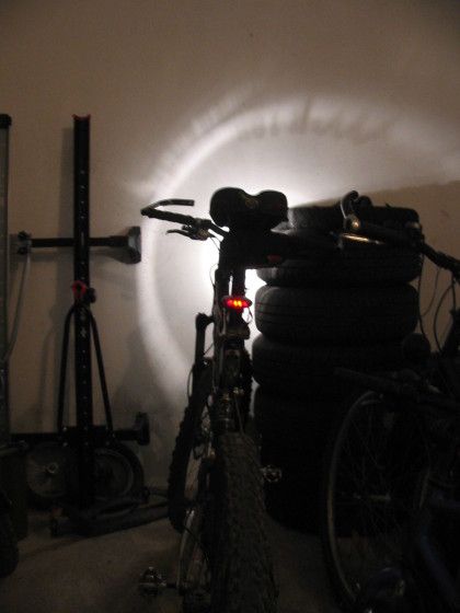

Hallo Freunde der Bastlerecke,
anbei 3 erleuchtende Eindrücke (2-mal Halogen, 1-mal 61 LED's).
Beim Led-Cluster habe ich allerdings das bisher ungelöste Problem mit der Strombegrenzung auf 1,8 A - ist somit unvollendet.
Das Teil ist schon gute 2 Jahre im Keller abgelagert - schade schade.

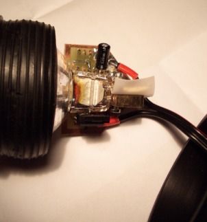

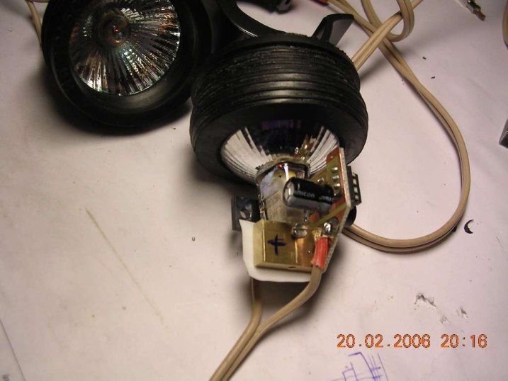

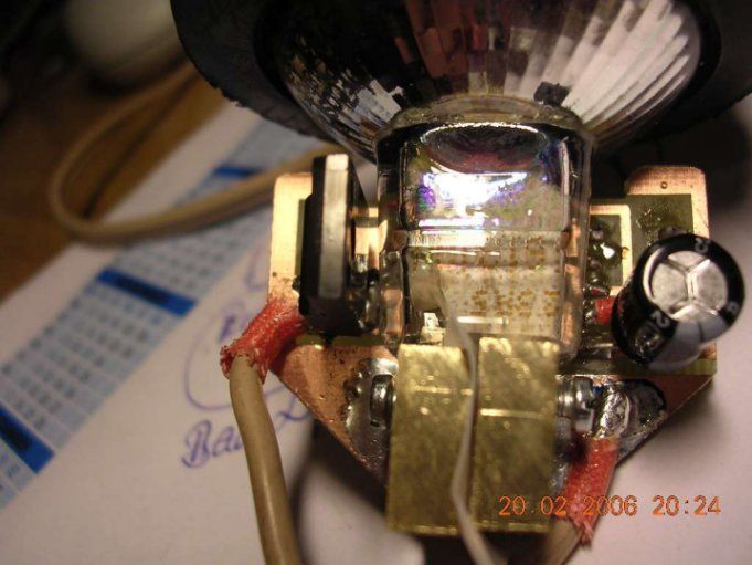

Endlich ist Sie fertig
Basierend auf der bekannten Joerky/Martin Bach/hawkesbury Bauanleitung.
Zutaten:
- Anhängerkupplung
- Sigma Cubelight Halterung
- Gummidichtung 40/50
- Osram IRC Leuchte (20W 10° + 35W 38°)
- Platine + Bauteile (nach der von Idee: http://www.lasertagparts.com/lightbrain/index.htm)
- Kleinteile
- einen Vereinskollegen der was auf der Pfanne hat (Hellmuth)
Das Interessante ist die Platine und die Schaltung.
Taster kurz drücken (1-2 sec) - Lampe geht mit SOFTstart / langsam an.
Den Taster wieder kurz drücken (kleiner 1 sec) - 30 % Licht >Taster wieder kurz drücken - 50 % Licht >Taster wieder kurz drücken - 98 % Licht
>Taster wieder 1-2 sec) drücken - Lampe Aus
Man kann auch bei z.b. 50% Licht - ausschalten.
Dann kommt die Lampe beim nächsten mal Einschalten (auch Softstart) wieder mit 50 % Licht. Der Prozessor merkt sich immer die letzte Lichtstufe !
So ..und dann noch ein Spass : Den Taster 3-5 sec drücken und das Lämpchen geht in den Blinkmode.
Die Lampe ist direkt mit der Platine verschraubt (2 Messingsockel), diese sorgen für einen guten Halt und Kühlung. Auf der Platine ist ein Taster gelötet, der durch eine kleine Taste (TV-Fernbedienung) mit der Außenwelt verbunden ist. Die Kabel gehen direkt aus dem Gehäuse zum Akku.
Gruß
NeoRC

super kompakte Platine.
Funktion ähnlich wie meien PSYCHO C
Ich befürchte bei Dir jedoch ein Hitzeproblem. Wir mußten bei der C auch ein Bauteil per Kabel in die Lenkerhalterung "outsourcen"
Bin mal gespannt.
Ansonsten :daumen:
ist echt richtig gut geworden!!
du solltest auf jeden fall hitzebeständiges kabel verwenden! bei mir ist am anfang sogar der lötzinn geschmolzen!!

Sehr schöne Schaltung-schöne Lampe!
Mal zur genaueren Verständnis:
Hast du die Dimmschaltung in jeder Lampe je 1 x verbaut oder steuert die Schaltung in einer Lampe beide Leuchtmittel?
Mit was befeuerst du die Lampen Liion?
Gruß
H.
Für jede Lampe eine Schaltung, zur Zeit noch mit einem Bleiakku, aber der LiIon ist bereits in der Planung.
und noch ein Fotos
Gruß
NeoRC
