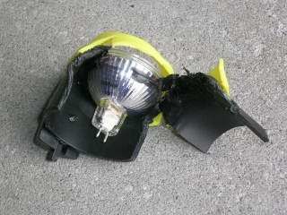

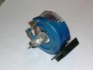

da habe ich mir ein Heisses Teil gebastelt. :D
war sehr einfach, stabil einfach super... in Theorie...
die Praxis ergab aber dass es eben ein zu heisses Teil war...
die 35W Osram decostar hatte nach 20 min meine Lampe so verwandelt...
:cool:
ende des Prototyp 01:lol: :heul:

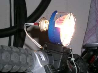

schaut zwar etwas billig aus,aber die halllogen lampen passen perfekt in die kleinen konservendosen,in denen normaler weiße kokusmilch verkauft wird
habe inzwischen 2 neue Prototypen....

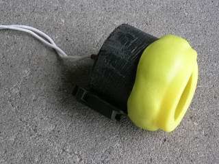

n° 02:
aus einer alte "Silikonpistole"... sehr Leicht, wärme ist kein Problem aber wenn es mal Regnet... na ja....:eek:

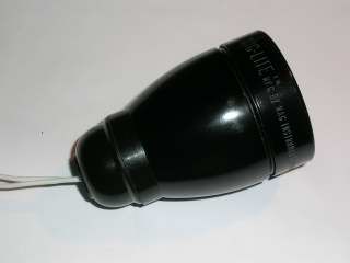

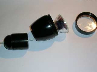

n° 03:
ist der "Kopf" einer alte Maglite, muss noch ein paar kleinigkeinten daran ändern aber wird Super aussehen!!!:cool:

Hi,
die Silkonpistole ist schon ne coole Idee, aber wirklich nichts für schlechtest Wetter!:cool:
Die Maglite-Variante hatte ich auch schon mal vor, denn der 50mm Halo-Spot passt einwandfrei in den großen Maglite Kopf. Aber gescheitert ist es daran, dass mir meine 6 Zellen Maglite dafür zu schade war und weil der Kopf der Maglite ja mal richtig schwer ist! Hatte damals nach Ersatzteilen von Maglite im Internet geschaut, aber da bin ich hinten über gefallen, was die für einen Kompletten Kopf mit Schraubring, Glas... haben wollten!

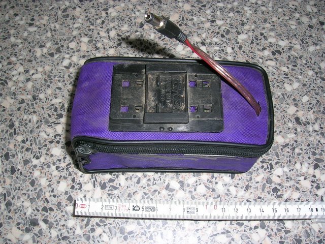

so endlich ist sie fertig... :D
Einen Bratbeck Akku auseinandergenommen un in ein kleinem Beutel rein...
(kompakter geht's nicht mehr!!);)
es passt Haar genau in einer alter Satteltasche die ich dann unten am Lenker befestige.
und dann noch ein wenig an der Maglite rumgebastelt und geschraubt....
mit meine 35W 38° wird alles hell, aber auch warm wie der Teufel wenn ich nicht genugend fahrwind als Külung bekomme...:eek:
