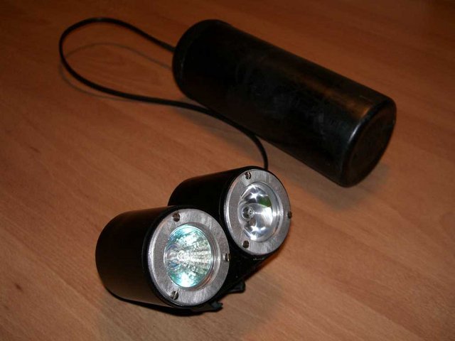

Herausgekommen ist der Doppelstrahler:
Darin sitzt ein Conrad-Spot sowie eine Halo ( wahlweise 10w oder 20w ).
Im C-Spot ist der Eingangsgleichrichter rausgeflogen, um ein paar % Wirkungsgrad zu verbessern, einer der shunts wurde gebrückt, sodass die LED mit knappen 800mA unterwegs ist. Die LED selbt wurde durch eine T-Bin ersetzt.
Daneben hockt die 35mm-Halo ( ich weiss, der optische Wirkungsgrad ist schlechter als bei den 51mm-Versionen, aber es passt für mich in der Form schon ganz gut ). Die Halo sitzt ebenfalls in einem C-Spot-Gehäuse, in dem das Alukreuz entfernt wurde.

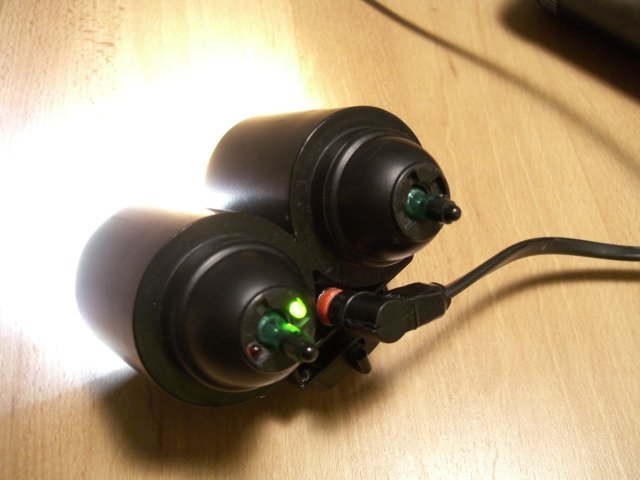

Als Akkuwächter wurde eine Schaltung mit dem TL072 Dual-Op aufgebaut, die mittels zwei LED anzeigt, wie es dem Akku geht.
Nur Grün = Akku randvoll
Grün + Rot = noch 0,5 Stunden Vollast möglich oder noch 1,5 Stunden Luxeon-Betrieb
nur Rot = besser nur noch mit Luxeon fahren, das geht aber dann noch gut 0,5 Stunden und reicht für den üblichen Heimweg.

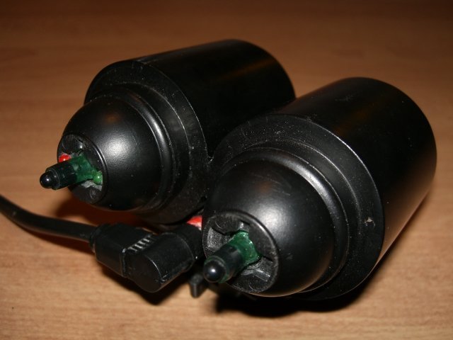

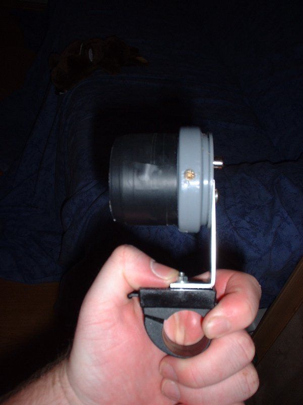

Das Gehäuse besteht aus zwei verklebten und verschraubten Stücken eines Kabel-Schutzrohres für unter-Boden-Verlegung. Die C-Spots passen haargenau rein. Das Ganze ist auf einer Epoxiplatte verschraubt, an deren Unterseite ein Cateye-Halter befestigt ist.
Die Zuleitung erfolgt via chinch-Stecker und Buchse. Die Schalter wurden spritzwasserdicht gemacht, in dem über die überstehenden Gewindeteile jeweils kleine Stücke Gummischlauch geschoben wurden.
Rückseitig sitzen die Schalter und die LEDs des Akkuwächters in zwei Endkappen von E27-Fassungen. Der Spalt zwischen der E27-Fassung und dem Kunststoffrohr wurde zugespachtelt. Das passt perfekt und kann abgeschraubt werden für irgendwelche Modifikationen - man weiss ja nie :D

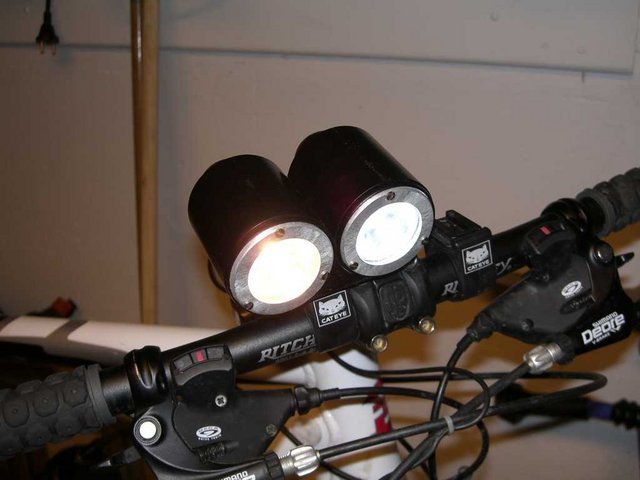

Im Fahrbetrieb sieht das so aus:
Radweg + Straße bis zum üblichen Wald = Stufe 2 = nur Luxeon
Forstautobahn = Stufe 2 / Luxeon oder 3 / Halo
im Trail = Stufe 4 = Luxeon + Halo, reicht für ausreichendes Tempo, zumindest in meinem Haus-und Hof-Gelände.
Stufe 1 = gedimmte Luxeon ist eigentlich nur für Notfälle, zum Gesehenwerden bzw. um nicht wegen fehlender Beleuchtung angehalten zu werden.

Rückseite:
In Betrieb:
am Modderbike:
