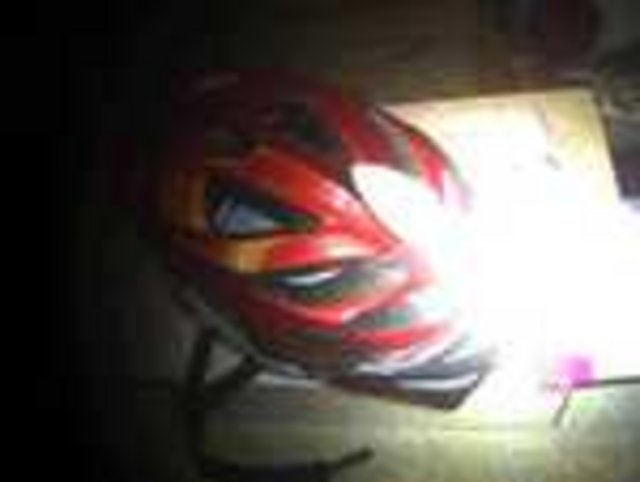

Das wird ne Helmlampe :) ...
apropos helmlampe.....
aus der diskusion, ob irc leuchtmittel heller sind als normale, hab ich mir folgendes ausgedacht.
wer braucht schon 20W wenn er mit 60W unterwegs sein kann!
denn 20W sind ja bekanntlich weniger und somit auch weniger.
hier also mein neustes 60W projekt:
Wolframbrenner: OFF
Wolframbrenner: ON
meinungen, anregungen und kritik unbedingt unerwünscht!
