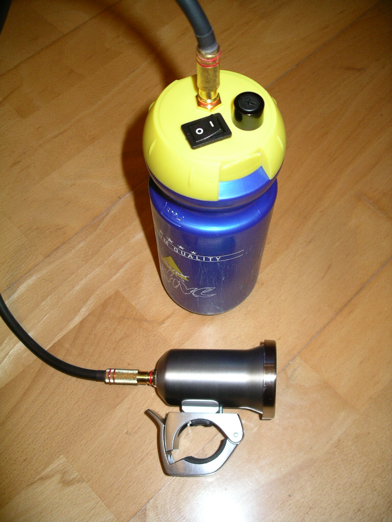

Hi,
na dann will ich euch meine Lampe auch mal vorstellen... ;)
Akku: LiIon mit Bratbeckplatine 14,4V ??Ah (4 Std. Licht mit 20W IRC)
Leuchtmittel: Osram IRC 20W 24°MTB / 10°Road
Gehäuse: Lampenfassung aus Baumarkt mit Sigma Halter
Gruß Bert

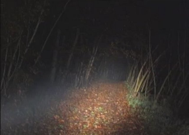

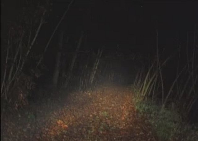

Wenn ich die Beamshots von Bike-TV
EvoX und Evo (Bike-TV)
Selbstbau (Bike-TV)
mit den von mir erstellten Vergleichbildern (ich poste die hier nochmals, man verzeihe) vergleiche, sieht das Resultat bisschen anders aus.
IRC
EvoX und Evo
Ist der Unterschied allein durch die Überspannung bei meiner Lampe im Vergleich zum 12V Betrieb im Test zurückzuführen? Oder hab ich eine sooo miese Evo erwischt :lol:

Die verwenden dort nur eine normale 20W Lampe und keine IRC. Dann haben dir natürlich auch nur einen Bleiakku und keinen Li-Ion Akku. Deine Lampe dürfte also ganz grob geschätzt 3-3,5 Mal mehr Licht abgeben: Faktor 1,5 bis 1,75 für IRC und Faktor 2 für die Überspannung.
Aber er hat schon recht, selbst die Bilder aus dem Artikel widersprechen den dazugesagten Meinungen der Moderatoren.
mfg, gEist
