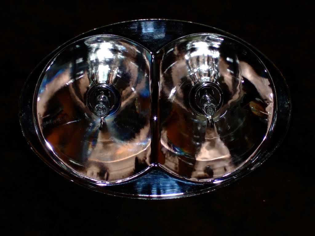

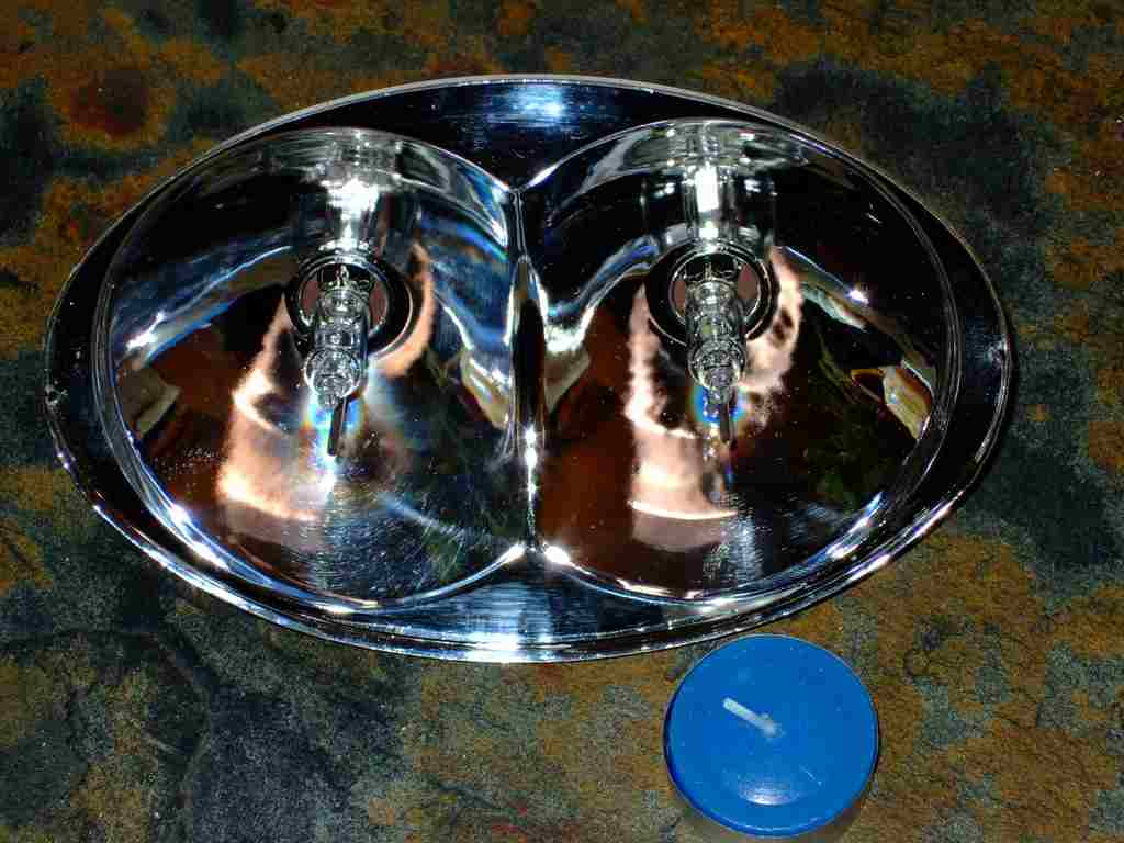

So,
dann lasst uns mal von den verschiedenen lustigen Todesarten zu den Tread roots zurück kehren.
Doppelscheinwerfer sind ja modern.
Nu hat der Vadder sowas ja auch.
Mit 2 Stück DL50, also den fetten.
Aktuell 2x50 W an den Birnen und auf ca. 25W dimmbar.
Um es in Lupinen auszudrücken, so etwa 2-10x Betsys oder Peggis oder so.
Umschaltbar das ganze.
So gelegentlich könnte das noch von 0,5 bis 20 modifiziert werden.
Die Birnen geben es her.
In Lumen zur Zeit, ca. 2200 bis ca. 11.000
Möglich wären 500 - 20.000 Lumen
Naja, für den Rest vom Herbst ausreichend.
Höhe des reinen Reflektor Teils 95mm und breite 150mm.
Wie man sieht, trägt also kaum auf, ein Teelicht ist auf dem einen Bild dabei.

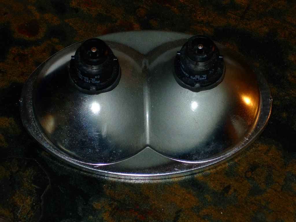

Das 3te Bild zeigt die Rückseite, das 4te die EVGs dazu für 12 oder 24V.

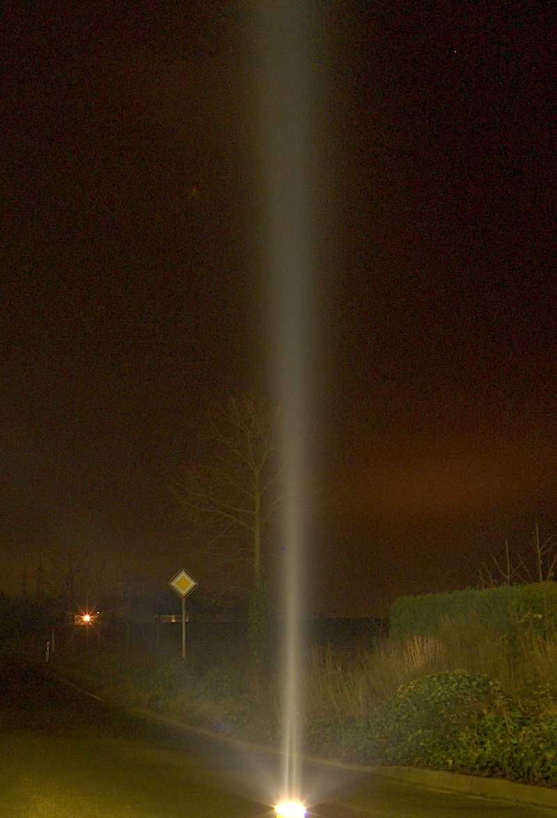

Das letzte Bild zeigt den Spot und dazu den ausgeprägten Sidespill.
Zuerst 2 Strahlen ergeben nach einigen Meterrn einen schönen breiten Spot.
Das Licht zur Seite ist gut ausgeprägt und deutlich zu sehen.

@Lioracer: Mach doch bitte mal nen Beamshot. Wieso blendet die nicht? Was'n das für'n Reflektor?
Danke und Grüße, pm
Hi panicmechanic,
von den Reflektoren hab ich noch welche (über) zu liegen.
Waren aus nem Experiment und gibts so nicht mehr einzeln.
Allerdings so um 30 Euro einer mit dem Plastik und Scheibe etc. drum herum.
Mit blendet nicht, meine ich mich.
Bei extremer Lumen Leistung wird oft angenommen das zu viel Licht zurück geworfen wird.
Der Weg vor einem überstrahlt wird.
Macht er aber nicht.
Beamshot demnächst.
Man kannn die auch statt breit, hochkant fahren.
Den Reflektor minimal geknickt.
Die obere für Spot.
Die untere Flood.
Also sehr gestreut für den Nahbereich.
Weiterhin hat der Brennpunkt der Birne im Refli, also etwas vor oder zurück guten Einfluß auf mehr Spot oder Flood.
Also klarer Fall, die werden auch noch unterschiedlich justiert.
Muss ich, wie gesagt, noch einiges experimentieren mit.
