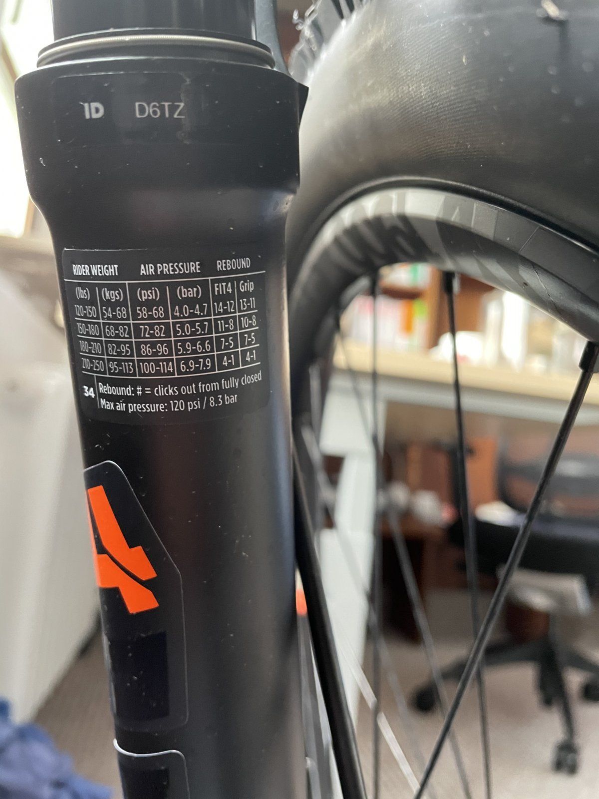

Was bedeutet Fit4 und Grip bei Rebound? 🤔
Eins nach dem anderen.
Ob Deine Gabel mit Fit4 und/oder Grip2 ausgestattet ist, steht auf der Gabel, unten bei der Achse.
Was das ist, willst und musst Du im Moment nicht wissen. Das bezieht sich auf das Innenleben Deiner Gabel.
Wenn Du irgendwann den Sag und alles weitere eingestellt und die ersten Touren mit Zufriedenheit hinter Dich gebracht hast, können wir uns in kleinen Schritten den Details Deines Technikwunders zuwenden.
